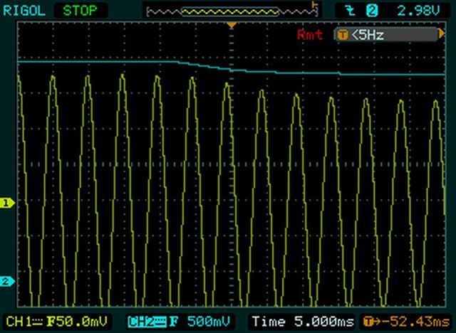

Wykonałem test regulacji prądu diody led przy pomocy mikroprocesora i modulacji PWM .Celem było sprawdzenie w jakim najprostrzym układzie da sie skutecznie sterować ledami. Wyniki są bardzo optymistyczne i zgodne z założeniami :)
Podzespoły użyte:
1 atmega , generuje PWM f- około 3kHz
2 najprostrzy podwójny filtr RC-RC 10kom 100nF>10kom 470nF
3 wzmacniacz na tranzystorze npn z rezstancją w emiterze 510om , led w obwodzie kolektora , baza wysterowana poprzez R 100kom , zasilanie 12V
4 na koniec dostawiłem drugi tranzystor sterujący drugą led prcujący w układzie wzmacniacza różnicowego z tym pierwszym tranzystorem w celu uzyskania układu do sterowania górnym i dolnym piętrem potencjometru.Docelowo niejest to dobre rozwiązanie , należy według mnie sterować takim kompletem z niezależnych 2 kanałów PWM.
Zamieszczam zrzut z oscyloskopu jednego z pomiarów w tym układzie .
Kanał 1 - sygnał sinus 100Hz z zewnetrznego generatora po przejściu przez zespół fotorezystorów potencjometru.
Kanał 2 - napecie sterujące tranzystorem , przed rezystorem 100km.
Mikroprocesor symulował kilka poziomów regulacji wzmocnienia .
ps . w ostatnim zdaniu "Mikroprocesor symulował kilka poziomów regulacji wzmocnienia ." jest drobny błąd , oczywiście nie chodzi o wzmocnienie lecz tłumienie sygnału dzielnikiem z fotorezystorów.

Pytam, bo na rysunku ten kanał 1 to jakiś poszarpany nieco ... ?
To tolerancja pomiaru czy potencjalny problem ?
Otóż wybrałem takie parametry aby pokazać proces przykładowej regulacji wzmocnienia w jakimś zakresie czasowym oraz aby widać było pełny zakres napięć w układzie . Jest to typowy pomiar "roboczy" i nie należy go mylić z pomiarem który ma na celu zbadać jakąś konkretną wartość z dużą dokładnością
Poza tym trzeba wiedzieć iż oscyloskop cyfrowy wyświetla wynik w pewien specyficzny sposób , co objawia sie często właśnie tym poszarpaniem linii na ekranie , aby upewnić sie jak wygląda przebieg w danym punkcie należy i tak robiłem obejrzeć to miejsce przy innych ustawieniach oscyloskopu ( zakres napięcia wejsciowego , położenie na skali Y , inne podstawy czasu osi X, włączenie filtrów dolnoprzepustowych ).
Nierówności widoczne na zdjęciu sa spowodowane :
1 sposobem w jaki wyświetla przebieg oscyloskop.
2 nierównym generowaniem sygnału testowego 100Hz przez moją karte muzyczną
3 sposobem montażu układu, tzw. na pająka z długimi połączeniami nieekranowanymi.
Sygnał sterujący , punkt wskazany przez kanał 2 podczas pomiaru , mierzyłem także pod względem tętnień z pozostałości po sygnale PWM 3kHz ,i była to wartość poniżej poziomu zakłóceń (czułość wejściowa oscyloskopu ustawiona na 5mV/działke) i na ten etap prac nad układem uznałem ten wynik za zadawalający.
Niema problemu ze zwiększeniem tłumienia sygnału PWM jeśli będzie taka potrzeba.
PS , wykonałem około 50 różnych pomiarów w tym układzie :) zamieściłem jeden z nich , ten który obejmuje temat całościowo.

Coś takiego wyszło mi na jednym z pomiarów , co to jest ? Żartuje z tym zapytaniem .Fotka jest ściśle związana z tematem.
:) niejest to przenikanie PWM do obwodu regulowanego.
PS na pewno nie jest to test srebrnych kabli audiofilskich :)
