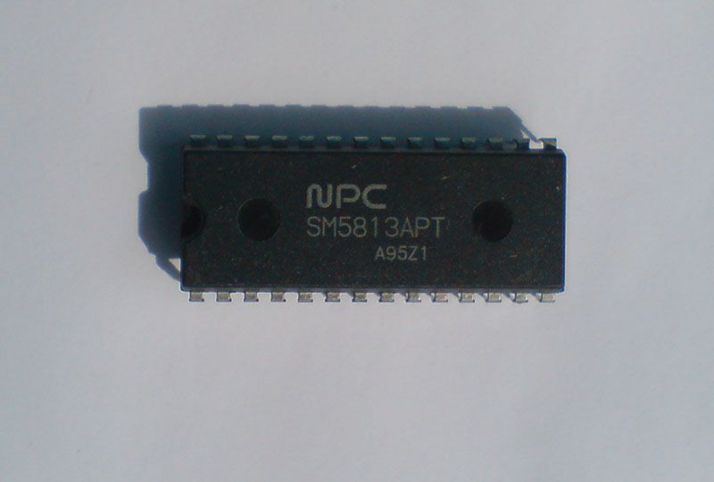

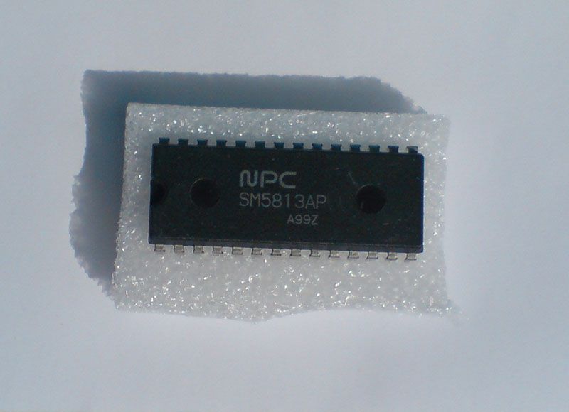

Temat podróbek układów SM5813 od użytkownika z ebay Polida.
Z racji cen na kostki sam się naciąłem. Sprzedawca zdaje sobie chyba sprawę, że wciska kit, gdyż natychmiast po zgłoszeniu problemu oferuje zwrot kasy i tym samym idzie na ugode pozytwnej opinii.
Dlatego przestrzegam przed zakupywaniem tych kostek od Polidy 2008!
Nie ponoszę wtedy odpowiedzialności jak DAC nie ruszy. Podróbka jest podobną kostką do orginału. Z tym, że nadruk jest koloru białego, obudowa przypomina bardziej gładki plastik (orginal ma lekko porowatą obudowe)
Co ciekawe układ na zdjęciu aukcji miał numer z pięciu zaków (mała czcionka) - tak samo jest na orginalnej kostce. Podrobiony układ posiadał tylko cztery znaki.
1.układ orginalny
2. układ podrabiany.
Miejmy pasje, by oswobodzić drzemiący w nas entuzjazm wiodący nas do realizacji własnych celów...
