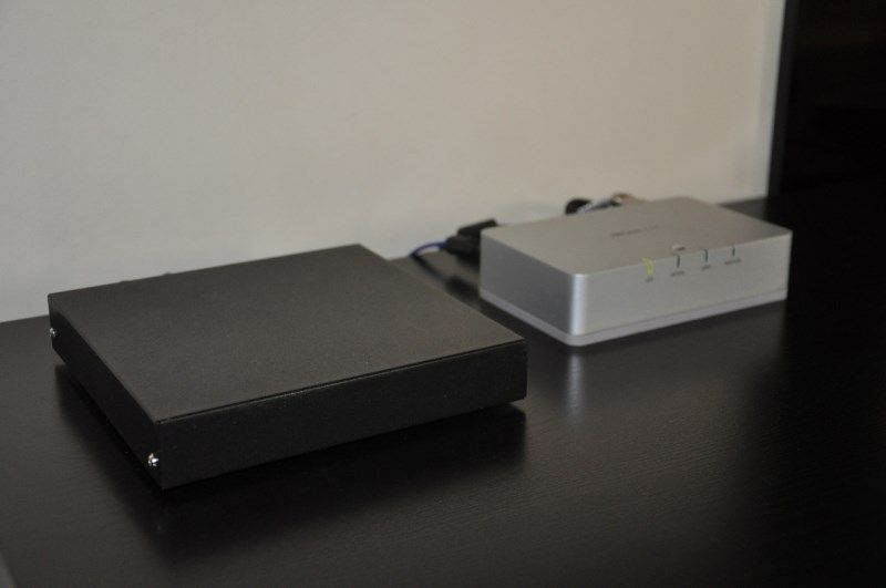

A ja testowałem na swoim systemie dwie konstrukcje: Mac mini oraz komputer na płycie Alix1d (
Zaloguj się, aby zobaczyć treść (możliwe logowanie za pomocą ) ) z systemem linux VoyageMPD (
Zaloguj się, aby zobaczyć treść (możliwe logowanie za pomocą ) ) i bardziej podoba mi się ta druga konstrukcja. Nie wspomnę już o różnicy cenowej.
Krótka charakterystyka systemu VoyageMPD:
- MPD 0.16.7
- supports USB Audio Class 2 (allowing 24bit and up to 192Khz sample rates), and work best on XMOS chipsets
- 3.2.17 kernel, with latest ALSA driver from the kernel
- lirc and lirc driver for remote control
Na załączonym zdjęciu komputer na bazie Alix+VoyageMPD (czarny box) z Arcamem r DAC.
Pozdrawiam.
