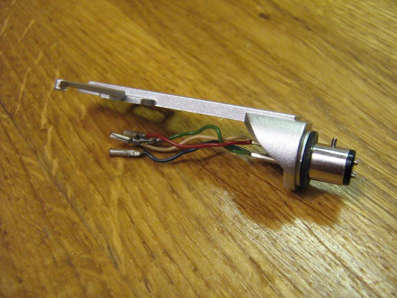

Co możecie powiedzieć o kabelkach w koszykach , jak z ich jakością? Przyjrzałem się z bliska headehsellą które mam lub wpadły mi w ręce. I tak posiadam bardzo dobrze wykonany koszyk Optroniki ale kabelki horror. Nosze się z zamiarem kupna kabelków Sumiko HL-29 może ktoś kupował warto ?

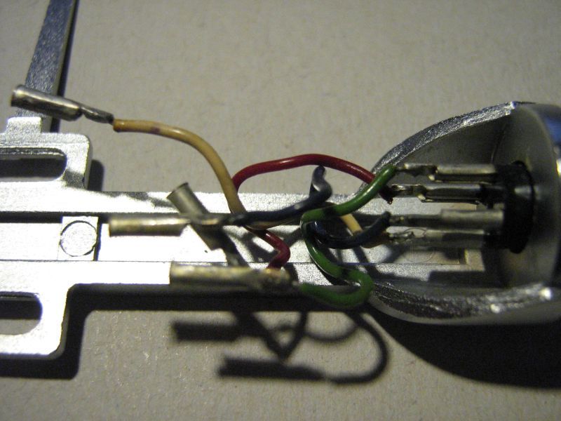

Kabelki w tym headehsellu są w stanie jak widać na foto czyli tragiczny, reszta okablowania ramienia trudno stwierdzić , gramofon grać gra. Pewnie najlepiej wymienić całe okablowanie i zobaczyć jaki będzie tego efekt , ale celem moim jest sprawdzenie który element toru przyniesie największe korzyści dla dźwięku najmniejszym nakładem pracy. Urodził się też pomysł wywiercenia otworu między pinami headehsella oraz w jego gnieździe, aby można było poprowadzić okablowanie od wkładki do wyjść w jednym kawałku, tylko headehsell będzie na stałe bez możliwości demontażu.

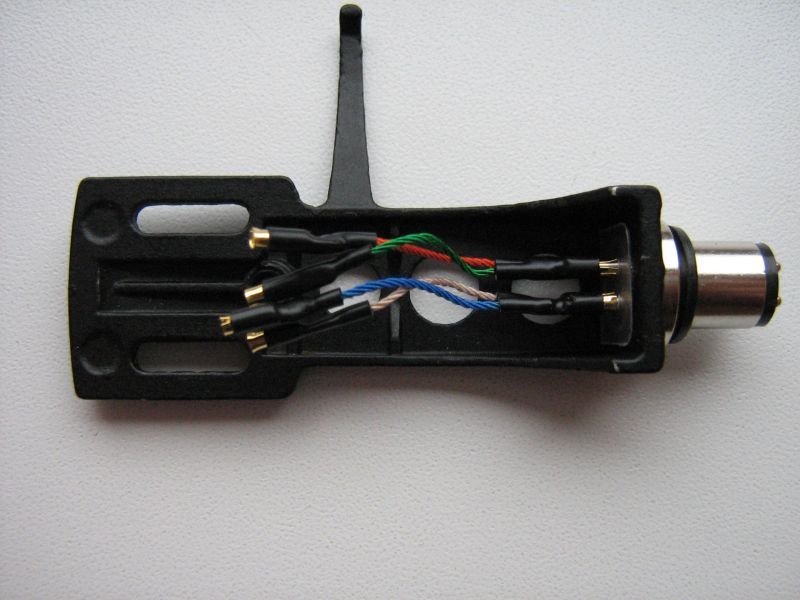

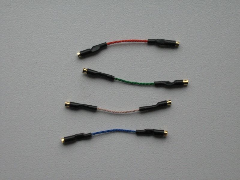

Kupiłem kabelki Sumiko i okazało się że ich spinki mają okrągły a nie trójkątny kształt przekroju do tego są luźne na pinach koszyka z fotki oraz oryginalnego Technicsa. Średnica pinów headehsella wynosi ø 1mm a wkładki ø 1,3mm na pinach wkładki jest ok.
Kabelki mają z dwóch stron spinki o tej samej średnicy i na pinie ø 1 mm kręcą się jak wiatraki na wietrze. Po wielu kombinacjach kabelki zostały zapięte do podróby headehsella Technicsa gdzie trzymają się jako tako. I tak sobie myślę że producent dał ciała i poszedł na łatwiznę z tymi spinkami. Stare kabelki na fotce wyglądają tragicznie, ale ich spinki trzymają się bardzo mocno oraz ciasno. I tak właśnie powinno być.
Spróbuj szczypcami z marketu za 5zł docisnąć wtyki wtedy powinno być dobrze. Niestety brak normalizacji średnicy w wkładkach i złączkach w headshellach

Jeśli te końcówki są zniszczone to trzeba wymienić - wtedy sprzęt lepiej działa.
... inaczej jednak jaki jest sens ich wymiany bez wymieniania całego okablowania?

Kazda dobra wkladka ma zalczone dobre kable do glowicy. No ale jak juz kupiles sumiko to nie pozostaje Ci nic innego niz szczypcami zgniatac jak arnipl podpowiedzial. Problem, ze nie jest to najlepsze rozwiazanie i jesli nie masz wkladki sumiko to na wkladce tez bedziesz musial cegami pracowac.
