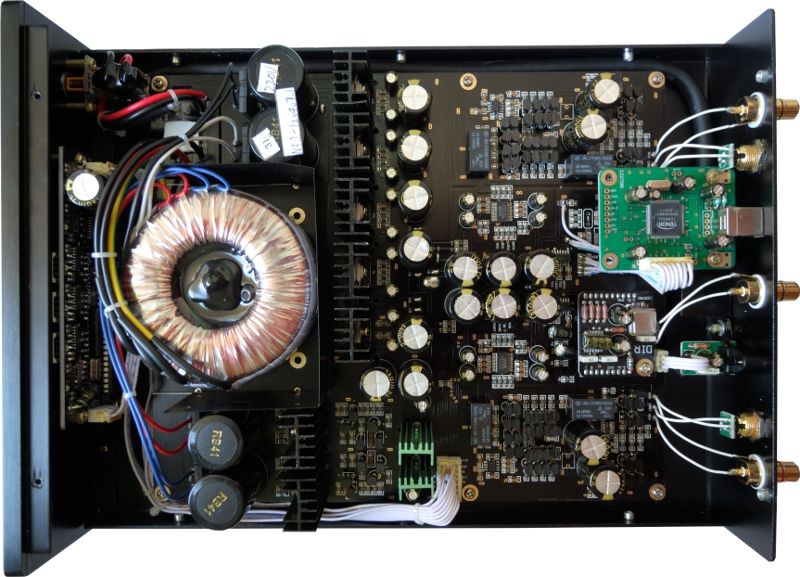

Polecałem NFB-3.2 Audio-GD
Wybaczcie, ale te wszystkie urządzenia o których piszecie, to plastikowe badziewie z zasilaczem jedno napięciowym, ważącym kilka gramów. Jak można myśleć ze urządzenie w pełni montowane powierzchniowo może być lepsze od urządzenia złożonego z elementów dyskretnych przewlekanych (jest trochę elementów powierzchniowo montowanych ale to nie są elementy kluczowe).NFB-3.2 posiada zasilacz z 7 liniami PSU a nie jakieś zewnętrzne impulsowe lub wręcz z poru USB (stąd często problem z basem - brak po prostu prądu) - jak na czymś takim można zapanować nad szumami i dokładnością zegarów. Za 1600 zł dostajesz urządzenie w aluminiowej obudowie z potężnym transformatorem/stabilizatorem, z możliwością stosowania upsamplingu i filtrów pracujących w domenie cyfrowej. Nie będę się rozpisywał, to już zrobili inni :
A przemyśl jeszcze jedną sprawę ... Jeżeli nie używasz innych źródeł analogowych to może kupisz wersje z przedwzmacniaczem NFB-5.2
Zaloguj się, aby zobaczyć treść (możliwe logowanie za pomocą ) za 1750 zł wtedy będziesz mógł się pozbyć swojego przedwzmacniacza. NFB-5.2 oprócz przedwzmacniacza posiada genialny wzmacniacz słuchawkowy (wiem coś o tym bo go mam :) ) Wszystko co ważne jest napisane na stronach producenta lub dystrybutora więc nie będę się rozpisywał co jest w środku i jak to działa, a działa fantastycznie

Audio GD to solidna firma. I w tym wypadku nie ma co się sugerować chińskim pochodzeniem.
Za śmieszne pieniądze dostajemy sprzęt WYGRZANY. Coś niespotykanego...
