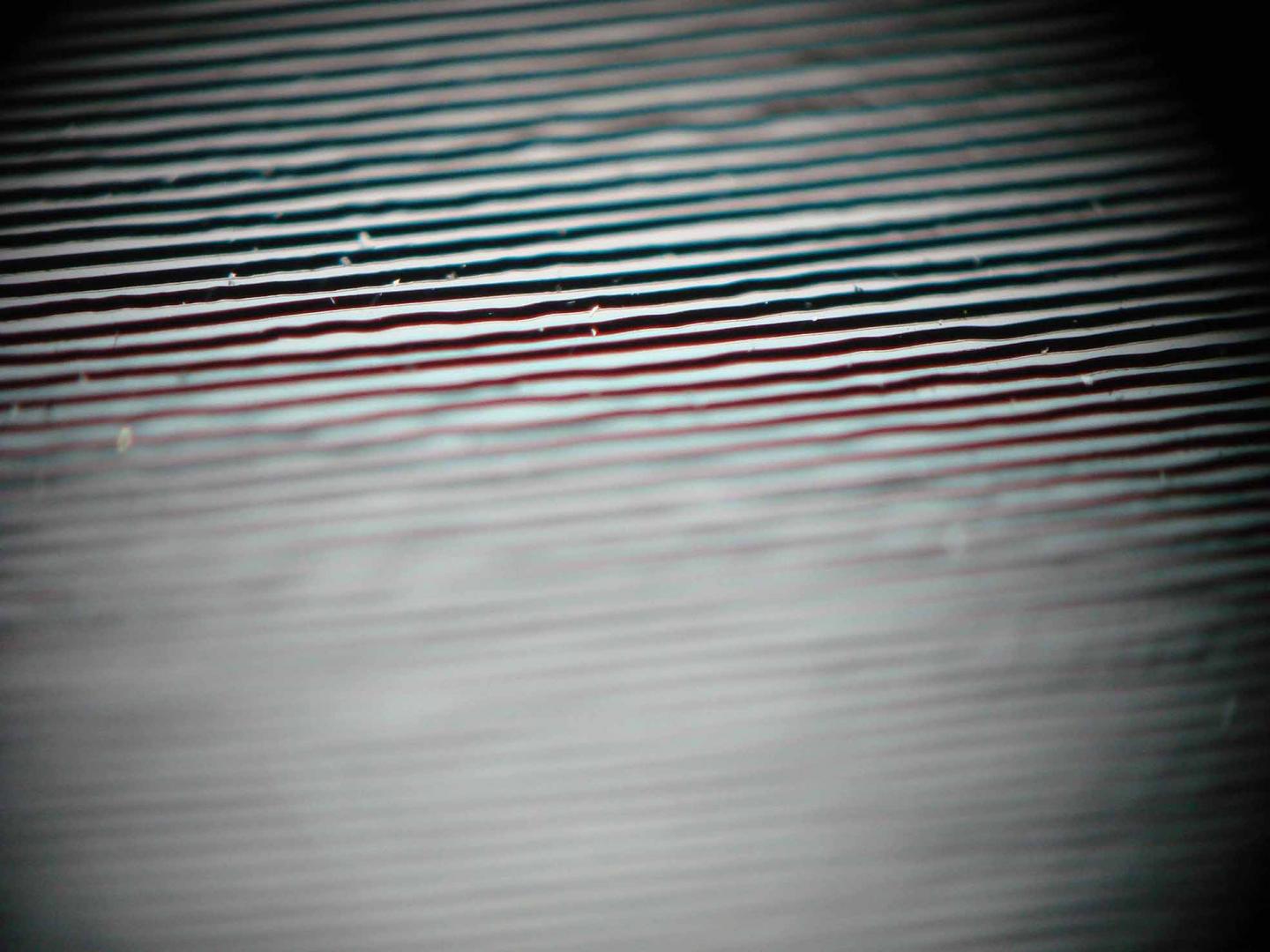

Aaaa.. niespodzianka, nie wszystko. Jest pewien decydujący szczegół. Zrobiłem dwa zdjątka makro, żeby to pokazać.
W tej samej skali rowek płyty z cząstkami kurzu:
Szczotka pokazana na pierwszym foto ma włosy koziej szczeciny o różnej grubości, mało tego , część włosów jest przycięta ale niektóre nie - te zakończone w naturalny sposób szpiczasto - tak rosły na kozie.
W rowek wchodzą głęboko tylko te z naturalnymi szpiczastymi zakończeniami, nieprzycinane. Właściwie tylko taką, wyselekcjonowaną, zakończoną naturalnym szpicem i nieprzycinaną szczecinę powinna zawierać kozia szczotka do mycia płyt. Dlatego z tym przycinaniem uważałbym. Może ktoś zrobiłby jakieś foto makro zakończeń włosów swojej szczotki Knosti. Ta na moim foto jest kozia, ale ma inne przeznaczenie.
Kozia szczecina - bo najcieńsza i "najmiękksza", pod wzgledem cienkości konkuruje z nią chyba tylko mikrofibra i włókna szczotek węglowych.

Przestać się przejmować. Chyba lekko przesadziłem. Nie musi być tak źle, Knosti mimo przycinania może jednak mieć cieńsze, jakoś tam dobierane włosie. Przecież o ile wiem to działa, więc te włosy do rowka jednak muszą wchodzić. Może to włosie jest strzyżone z kóz w odpowiedniej fazie porastania, wieku kozy itp itd. Dlatego może być cieńsze i przycinanie może nie przeszkadzać. Szkoda, że nie można wykonać porównawczego makra.
