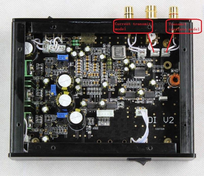

Nie mam żadnych doświadczeń z takimi konwerterami. Co prawda mam DI-V1, ale nie posiadam amplitunera żeby to sprawdzić. Sądzę ze im prostszy w konstrukcji tym większe prawdopodobieństwo ze będzie pracował w trybie pass-through. Będzie miał najmniejszy wpływ na informacje zawarte streaming`u audio.
