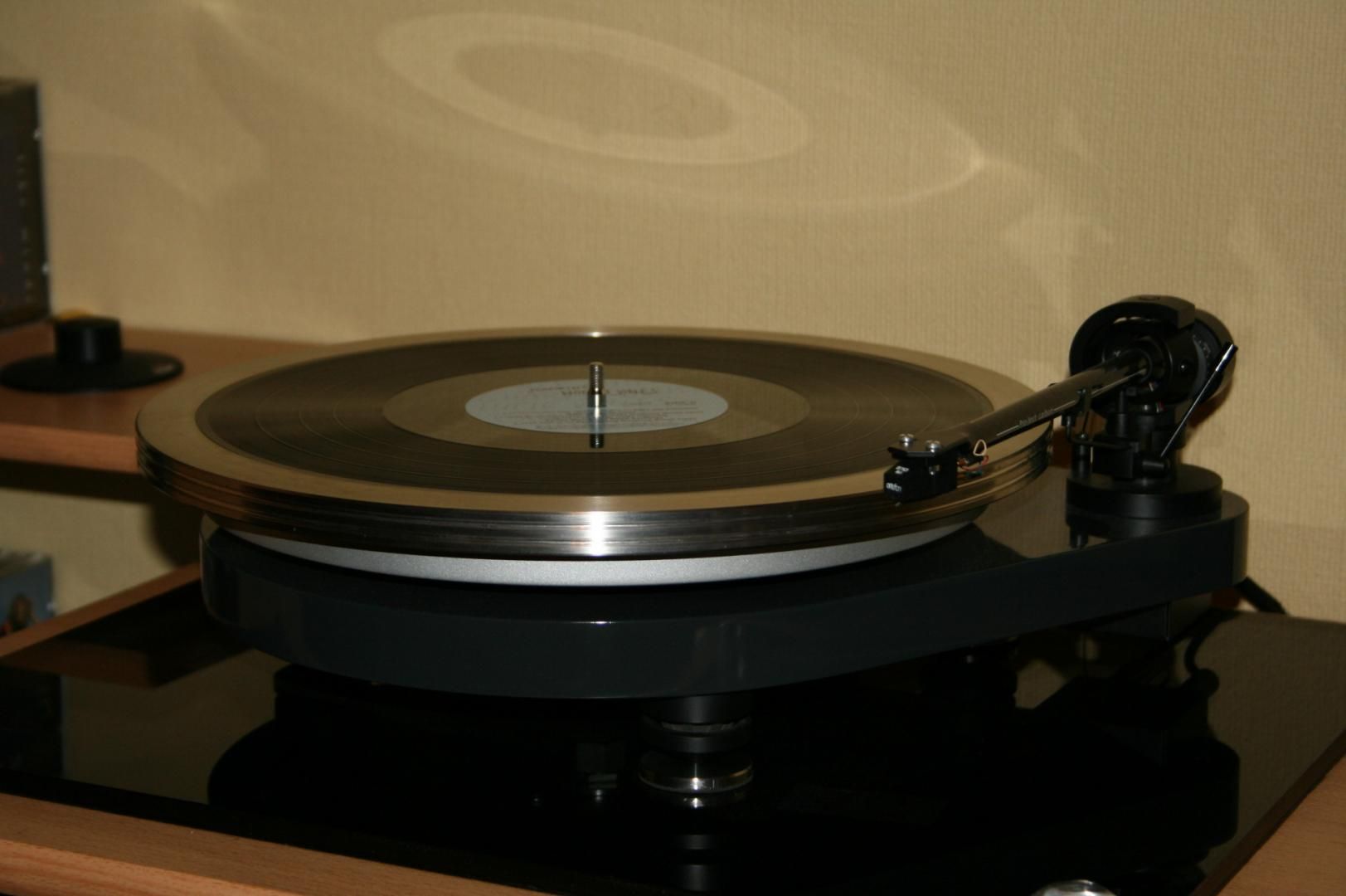

O widzę że temat zaczyna się rozwijać, co mnie bardzo cieszy. Planowany prze ze mnie outer ring będzie należał raczej do grupy tych solidniejszych i cięższych jak budżet pozwoli to można jakieś ozdóbki laserkiem dołożyć . O patencie jaki wymyśliłem do centrowania płyt jeszcze nie chciał bym opowiadać jest bajecznie prosty aż dziw że do tej pory nikt chyba takiego nie zastosował. Chciałbym wspólnie ze wszystkim ustalić najodpowiedniejszą wagę oraz zakres tolerancji wielkości używanych talerzy. i inne wymiary mające znaczenie w wygodnym jego stosowaniu. Może by powstała niezobowiązująca lista potencjalnych chętnych wraz z podaniem średnicy talerza. Jestem ciekaw czy gra jest warta świeczki i czy warto tym się zająć. Pozdrawiam.
Dowiedziałem się, że outer ring ma być toczony z wielkośrednicowej rury. Jeśli ma mieć odpowiednią masę, np. około 2 kg, to rozumiem, że będzie musiał być dość wysoki (w sensie rozmiaru fizycznego), bo w przeciwnym wypadku rura musiałaby być niezwykle grubościenna. Duża wyskokość outer ringu będzie powodować, że pojawi się konflikt z niektórymi systemami napędu. Dotyczy to gramofonów napędzanych długimi paskami, puszczonymi po obwodzie talerza. W niektórych gramofonach jest tak, że pasek (lub struna) musi się poruszać po zewnętrznym obwodzie talerza w określonym miejscu, bo akurat tam wytworzono rowek dla paska. Odległość tego rowka od górnej powierzchni talerza limituje w ten sposób maksymalną wysokość outer ringu, a jako "margines bezpieczeństwa" może być w tym przypadku potraktowana grubość longplaya, "nadbudowującego" o 2-3 mm górną powierzchnię talerza. Innym parametrem jest szerokość outer ringu (szerokość pierścienia) - co oczywiste, musi się pomieścić pomiędzy talerzem a ramieniem. Zamawiajacy musi znać ten parametr (można to zastąpić maksymalną średnicą outer ringu) aby ocenić czy się zmieści.
Standardy określają, że średnica płyty długogrającej wynosi 301,6 +/- 0,8 mm, a początek spirali rowka jest wycięty na średnicy 292,6 mm. Wynika z tego, że wewnętrzna średnica outer ringu powinna wynosić minimum 302,4 mm - powienien wtedy dać się założyć na każdą płytę. Średnica wewnętrzna "zęba" którym outer ring będzie przytrzymywał płytę na talerzu (czyli średnica outer ringu w najwęższym miejscu) powinna być dobrana eksperymentalnie - im więcej da się odsłonić rowków niemodulowanych ("wprowadzających"), tym lepiej, bo to zminejszy ryzyko trafienia igłą w krawędź outer ringu (wtedy raczej tzw. kaplica), a nie w płytę.
Outer ring musi być wykonany z materiału niemagnetycznego i musi być dynamicznie wyważony. Laserowe grawerunki są moim zdaniem zupełnie zbędne, bo podniosą tylko koszt całości. Zamiast tego można pomyśleć o jakimś uszlachetnieniu powierzchni zewnętrznych outer ringu, tak aby nie był cały wciąż wypaćkany paluchami i nie wymagał ciągłego czyszczenia. Kluczowe jednak jest rozwiązanie systemu centrowania, bo to przesądza o tym czy całość nie okaże się "warta skórki za wyprawkę". Akrylowe centrownice do outer ringów są kolejnymi, dużymi, potrzebnymi jedynie przez sekundę przedmiotami, które jednak musimy mieć "pod ręką", zakładając że korzystamy wciąż z outer ringu. Ich wadą jest to, że stale się brudzą, a nie będziemy przecież układać zakurzonej centrownicy na chirurgicznie czystym longplayu. Dobrymi centrownicami są centrownice Clearaudio, wykonane w postaci trójramiennego, składanego "pająka", nakładanego na szpindel do wycentrowania outer ringu. Są małe, łatwo je schować, a jednocześnie mieć "pod ręką", nie brudzą longplaya bo się prawie z nim nie stykają. Wymagają jednak wielkiej precyzji w wykonaniu, bo nawet małe błędy w rozstawie "ramion" i ich długości uniemożliwią skutecznie wycentrowanie outer ringu. Posługiwanie się niewycentrowanym, ciężkim i niewyważonym outer ringiem jest zabójcze dla łożyska głównego gramofonu.
No właśnie będzie grubościenna. Materiał bardzo rzadki na rynku. Dzięki Mojemu Miłemu Panu Inżynierowi dotarliśmy do katalogów takich rur i myślę że wysokość takiego ringu może być zawarta między 20 a 30mm (do ustalenia po obliczeniu wagi) Na pewno nie może być zbyt płaski/płytki bo szlag z moim pomysłem na centrowanie.
Ten parametr będziemy mogli ustalić wspólnie dopasowując go do wymiarów dostępnego materiału, który jest bardzo drogi i tutaj pewnie będziemy się musieli kierować zdrowym rozsądkiem by tzw. odpad w procesie obróbki skrawaniem nie był zbyt wielki.
Średnica wewnętrzna &quot;zęba&quot; którym outer ring będzie przytrzymywał płytę na talerzu (czyli średnica outer ringu w najwęższym miejscu) powinna być dobrana eksperymentalnie - im więcej da się odsłonić rowków niemodulowanych (&quot;wprowadzających&quot;), tym lepiej, bo to zminejszy ryzyko trafienia igłą w krawędź outer ringu (wtedy raczej tzw. kaplica), a nie w płytę.
To oczywiste i to będziemy dokładnie z panem Inż. sprawdzać w korespondencji bezpośredniej z producentem materiału.
Nie wiem Jul na ile orientujesz się w procesie obróbki podobnych elementów ale samo toczenie jednorodnego materiału na wysoko obrotowej precyzyjnej tokarce to już jest jakby wyważanie dynamiczne.
Przy kilkudziesięciu sztukach to pewnie kilkadziesiąt złotych. Marzy mi się przynajmniej napis Made in Poland. Ale jakby tak tak sieknąć podziałeczkę do kontroli obrotów 33/45/min. Tego jeszcze nie było?
Dlatego raczej nie myślę o polerowaniu tylko o fakturze tokarskiej jedynie koniec ostrza/zęba poler.
Akrylowe centrownice do outer ringów są kolejnymi, dużymi, potrzebnymi jedynie przez sekundę przedmiotami, które jednak musimy mieć &quot;pod ręką&quot;, zakładając że korzystamy wciąż z outer ringu. Ich wadą jest to, że stale się brudzą, a nie będziemy przecież układać zakurzonej centrownicy na chirurgicznie czystym longplayu. Dobrymi centrownicami są centrownice Clearaudio, wykonane w postaci trójramiennego, składanego &quot;pająka&quot;, nakładanego na szpindel do wycentrowania outer ringu. Są małe, łatwo je schować, a jednocześnie mieć &quot;pod ręką&quot;, nie brudzą longplaya bo się prawie z nim nie stykają. Wymagają jednak wielkiej precyzji w wykonaniu, bo nawet małe błędy w rozstawie &quot;ramion&quot; i ich długości uniemożliwią skutecznie wycentrowanie outer ringu.
Wymienione przez ciebie metody centrowania i ich złożoność konstrukcyjna mają się do mojego pomysłu jak budowa roweru do budowy zwykłego gwoździa. No może trochę przesadziłem ale nie za bardzo. . Pozdrawiam

Rozumiem, że jet to jakoś rozwiązane, jednak należy zauważyć, że szajba, nie będąc sztywno związana z talerzem, jest w stanie równowagi chwiejnej - tzn. że nawet niewielkie nierównomierności w rozłożeniu masy na obwodzie, będą się w miarę upływu czasu pogłębiać
Na tym polega problem z ringiem uniwersalnym. Dedykowane konkretnym talerzom nie wykazują tego problemu w ogóle. Dla mnie parę kilo jeżdżące sobie po gramofonie jak chce, to czarny koszmar.
Mój ring nie ma tego problemu. Podobnie jak ring dedykowany -pasowany do talerza siedzi na nim sztywno i centrycznie i w ogóle nie trzeba się martwić o jakieś centrowane, zakłada się i już.
pytanie natury technicznej - skoro średnica wewnętrzna ringu jest dopasowana do wymiaru talerza tak, że po nałożeniu talerz przylega do boku talerza, to czy ring musi być wyważony ? czy odchyłka/tolerancja w postaci (kilku) mm jest w stanie sprawić że ring będzie "bił" ? prędkość obrotowa talerza nie jest super-szybka...
a co jeśli zrobić zunifikowaną średnice wewnętrzną, większą niż 30cm i dodać kilka gumowych pasków, po założeniu odpowiedniego do modelu gramofonu ring przylegałby do boku talerza ? średnic talerzy nie ma chyba aż tak wiele i wystarczyłoby kilka gumowych opasek, np o gr. 1mm, 2mm 3mm, i ten standardowy ring z odpowiednim paskiem byłby dopasowany do większości średnic talerzy ?
