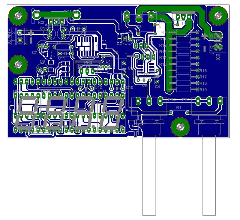

No więc tak:
- Przenosząc pada dla przykręcenia płytki śrubką znad złącza "LOAD" pod nie można owo złącze obrócić o 90 stopni i umieszczając go w rogu pcb znacznie skrócić ścieżkę od banku rezystorów do tego złącza.
- Powyższe daję dodatkowo możliwość zwiększenia rozstawu nóg w banku rezystorów (R11 do R20), taki układ pozwoli montować rezystory większej mocy, co drugi rezystor wyżej, czyli jakby w dwóch warstwach.
- Proponuję skrócić ścieżkę idącą do banku rezystorów, tą, która przechodzi pod C4, niepotrzebnie jest ciągnięta w górę płytki. Po przejściu pod C4 można ją puścić w prawo, na wprost.
- rezystor R1 podniósłbym wyżej, można będzie wówczas przykręcić potencjometry do wspólnego blaszanego kątowniczka a ten zamocować wraz z płytką korzystając z pada na śrubkę znajdującego się poniżej.
- Pady masowe banku rezystorów są zdecydowanie za małe, podobnie jak pady innych rezystorów. Proszę zobaczyć jakie pady mają kondensatory elektrolityczne.
To z grubsza tyle.
Ad jeden jest to jakiś pomysł ale ta śruba jest tez pomyślana pod montaż :) radiatora kątownikiem :) więc zmienać tego nie będę te 10 - 5 mm szczęcia nie zmieni specjalnie
- racja trochę zmienilem teraz to rozstaw coś ponad 15 mm i duzo i mało :) i tak z takiego banku megawatów sie nie wyciągnie :)
Ma to swój cel :) to ścieżka napieciowa :
-R1 racja z tą blaszką i tak miałem taki cel :)
- racja nie wiem dlaczego - takie sa orginalne :)
