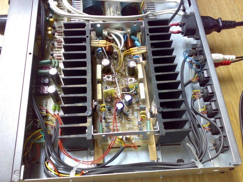

Witam!
Ponieważ sprzęt audio produkowany w epoce PRL-u nadal cieszy się zainteresowaniem - wzbudza nawet sporo emocji, postanowiłem opisać swoje doświadczenia z jednym z produktów tamtego okresu - wzmacniaczem PW9013.
Konstrukcja b. typowa, wyróżniająca się jednak kompletem zabezpieczeń (przed składową stałą, przeciwzwarciowym) a także opóźnionym załączaniem obciążenia.
Przed przystąpieniem do sprawdzania możliwości dokonałem kilku zabiegów odświeżająco - konserwujących.
Wymieniłem kondensatory (nie wszystkie), zasilanie gł. to samwha 10000uF/63V, sygnałowe - bipolarne o odp. pojemnościach, większość rezystorów w przedwzmacniaczu (na stare MŁT). Ominąłem reg. barwy wykorzystując przełącznik filtra dolnoprzepustowego. W stopniu mocy wymieniłem tranzystory pary różnicowej na parowane BC560C i tr. końcowe na BD911/912 (głównie ze względu na fakt zastosowania przez Fonicę par BDP395 i 2N6491), zmniejszyłem pojemność kompensującą w stopniu sterującym do 47pF i usunąłem inne pojemności kompensujące. Dodałem także źródło prądowe dla pary różnicowej na BC416C. Prąd spoczynkowy ustawiłem na ok. 20mA (wzmacniacz ustabilizowany termicznie, spadek nap. na rez. emiterowych 20mV). Wzmacniacz przetestowałem za pomocą generatora i oscyloskopu z różnego rodzaju obciążeniem - nie wykazuje żadnych oznak wzbudzenia. Tranzystory w pre to BC413B. Wynik - znacząco obniżył się poziom szumów, poprawie uległy barwa i kontrola niskich rejestrów. Pomierzyłem odświeżonego w ten sposób PW za pomocą RMAA. Warunki pomiaru to: obciążenie rez. 7,5Ohm 50W, Pwy ok. 1,5W (sinus 9,7V p-p). Kanał lewy to sygnał z PW, prawy zapętlona karta pomiarowa. Warto zwrócić uwagę na rozkład harmonicznych.
Co do brzmienia to podłączone doń Sennheisery HD600 (dobrze obnażają niedostatki wysterowującego je sygnału) grają lepiej niż z gniazda przeciętnego CD, daleki jestem jednak od klasyfikowania go w kategoriach audiofilskich.
