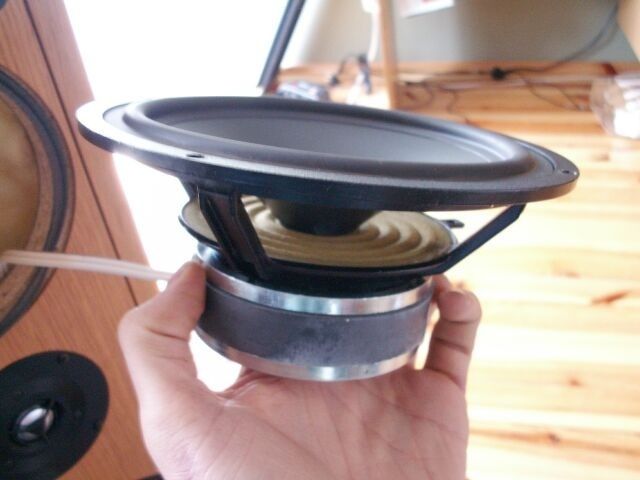

Załączam zdjęcia głośników, mam identyczne, tylko już mi się nie chce ich znów rozkręcać. Sredniotonowe...
To są podobno Vify...
Czy mógłby mi ktoś wyjaśnić, co oznacza 09. Znalazłem opis do vifa p-17wh-00, czy to bliźniaczy głośnik?
Nie wiem, czy bliźniaczy, ale dobry do BR o Qts= 0,36 i rezonansie 50 Hz; trochę wysoko, ale moim zdaniem, po zwiększeniu otworu i dostrojeniu długością do Fr może być nieźle. Parametry mniej więcej na :
Pardons, przeoczyłem podstawową sprawę. Bo jeśli to są średniotonowe (!), to nie ma o czym gadać. Bas możemy poprawiać, bazując na głośniku, który nie jest filtrowany zwrotnicą na 350 Hz. Potrzebujemy jego parametry; a mam nadzieję, że jest lepszy niż Vifa P17 wh 09, pracujący tu jak piszesz jako średniotonowiec. Szukaj opisu na basowcu, może coś się znajdzie.
