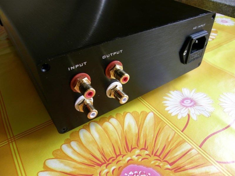

O, wygląda profesjonalnie.
Możesz wrzucić fotkę z przodu i z tyłu.

Zamieszczam lepsze zdjęcia.

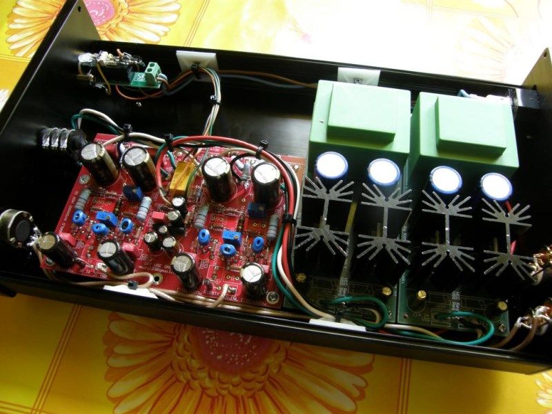

Względem tego, jak poprzednio słuchałem tego wzmaka dodałem drugi zasilacz (dual mono), zmieniłem 100k ALPSa blue na drabinkę 50k, dałem srebrne okablowanie w teflonie i co najważniejsze obudowę! Największą zmianę na plus zauważyłem po wakowaniu go do obudowy i podłączeniu masy, jest różnica nawet jak założę górną pokrywę! Później potek, te ALPSy to jednak nieporozumienie - bez wyrazu, matowy i mdły. Później zasilanie, na zasilaczach szeregowych jest fajnie, twardo, i szczegółowo, już teraz SOHA II nie podskoczy w przestrzenności. Wszystkie te zmiany złożyły się na dźwięk, który ma inny wymiar niż dotychczas. Po założeniu słuchawek na uszy system praktycznie znika, jest tylko muzyka - odpływ jest natychmiastowy. Źródłem jest głównie Buffalo III DAC z innego wątku, ale także maluch na CS4396 z lampowym analogiem na 6N16B daje radę. Buffalo to precyzja, twardość i szczegóły, a maluch to precyzja, szczegóły i muzykalność.

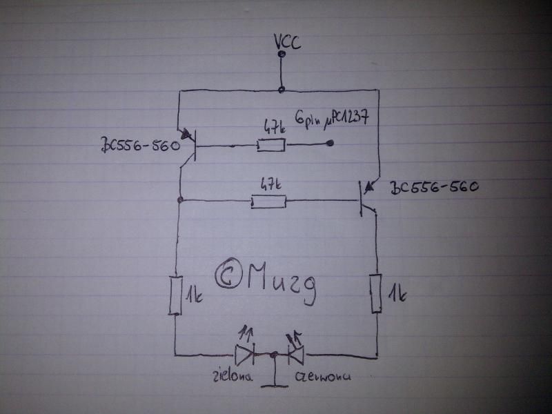

Dodałem także układ sygnalizujący działanie zabezpieczenia i obwódka wyłącznika wzorem innych moich klocków zmienia kolor z czerwonego na zielony. Zamieszczam schemat układu może się komuś przyda do tego, lub innego projektu. Układ dostosowany jest do diody ze wspólną katodą. Sposób podłączenia widać na zdjęciach. Zasilanie biorę z przekaźnika (skrosowałem linie od dołu).

Obudowy niczego sobie .
Tak, obudowa jest z ebaya, ale jakość na prawdę na poziomie. Więcej ostatnio miałem zastrzeżeń do modushopa jak do nich, bo jest idealna.
Ja osobiście miałem nadzieję, że wywiąże się dyskusja na temat doboru elementów, trochę tam tego macie nadmiarowo do eksperymentów, ale nikt nie pisał o ich wynikach. Chyba także mój jako jedyny pokazany został w obudowie, a tak jak pisałem, bardzo pozytywnie wpływa ona na brzmienie.
