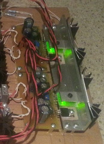

Kolejny prototyp. Zdjęcie kiepskie z aparatu telefonicznego. Sorry.
Jak jesteśmy przy polskich produktach to pozwolę sobie wkleić:
No to jest dowód, że nie tylko stare Polskie produkty są dobre.
