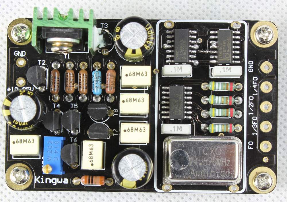

Nie kupuj chińskich zegarów.
https://www.audiostereo.pl/topic/99707-lvds-do-i2s-rj45/#findComment-2678340
Dzięki coś mi się już powoli rozjaśnia :) Fajnie by było jak by ktoś już miał gotowe rozwiązanie ... No ale nie mozna mieć wszystkiego :))
PS
A co z tym zegarem nie tak? Jest tam TCXO - to chyba dobrze ?
