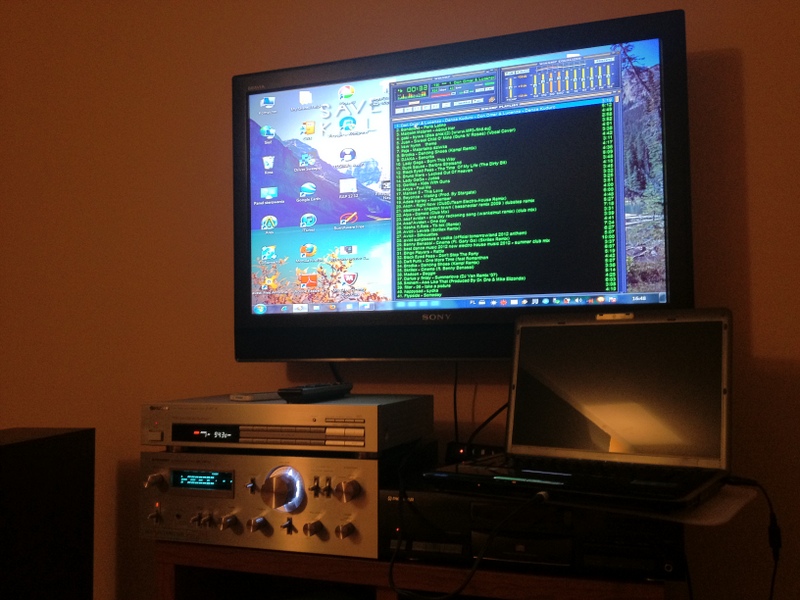

ok to pokolei Panowie od poczatku ... posiadam wzmacniacz :
PIONEER SA-7800 VINTAGE BLUE
Pioneer z lat 79/80r
Wzmacniacz został gruntownie przerobiony:
* wymieniony został cały tor audio z aluminiowego montowanego na tak zwaną skrętkę
na miedziany ( OFC ) lutowany.
* wymienione zostały przewody sygnałowe z aluminiowych na wysokiej klasy
sygnałówki miedziane z podwójnym ekranem z miedzi ( OFC )
* wymieniono tylne zaciski głośnikowe na skręcane z wejściem bananowym.
* wymieniono gniazda sygnałowe na gniazda pozłacane
DO TEGO WZMAC. PODŁĄCONE ZOSTAŁO TUNER FM TEJ SAMEJ FIRMY I ODTWARZACZ CD TEZ PIONEER wszystko podłoczone 2xRCA ... zeby posłuchac mp3 czy podłaczyc pod tV odłączam od wzmacniacza tuner fm wtykam KABEL JACK 3,5 mm - 2xRCA
TAK TO WYGLADA...<ZAŁĄCZNIK>
WYMIENIŁEM TO WSZYSTKO PO TO BO NIE JESTEM ZNAWCA I NIE WIEM CZY MOJ WZMACNIACZ ma "Skoro we wzmacniaczu nie masz na wejściu kondensatora ( czy transformatora ) separującego składową stałą ze źródła to przed podłączeniem takiego źródła trzeba się dobrze upewnić czy ono ma taki kondensator bo możesz bardzo szybko uwalić taki wzmacniacz.
a i jeszcze nie rozumiem "W takim przypadku ustaw sygnał wyjściowy z takiej Mp3 na poziomie innego źródła ( DVD , tuner czy co tam masz z wyjściami RCA ) żeby nie przesterować wejścia we wzmacniaczu." tzn ze ja iPhone mam 50% głosnosci to na wzmacniaczu tez? czy jak>?
ja słucham iphone na 100 i reguluje wzmacniaczem max 50% ale to i tak jest cicho i spokojnie ...
uffff z góry przepraszam za "trucie d...y" i dziekuje za wyrozumiałość i odp..
