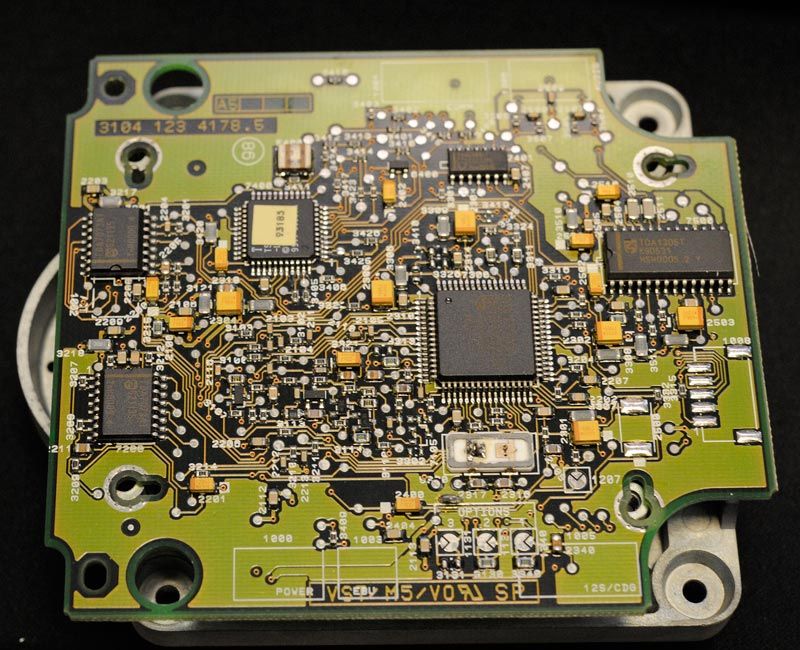

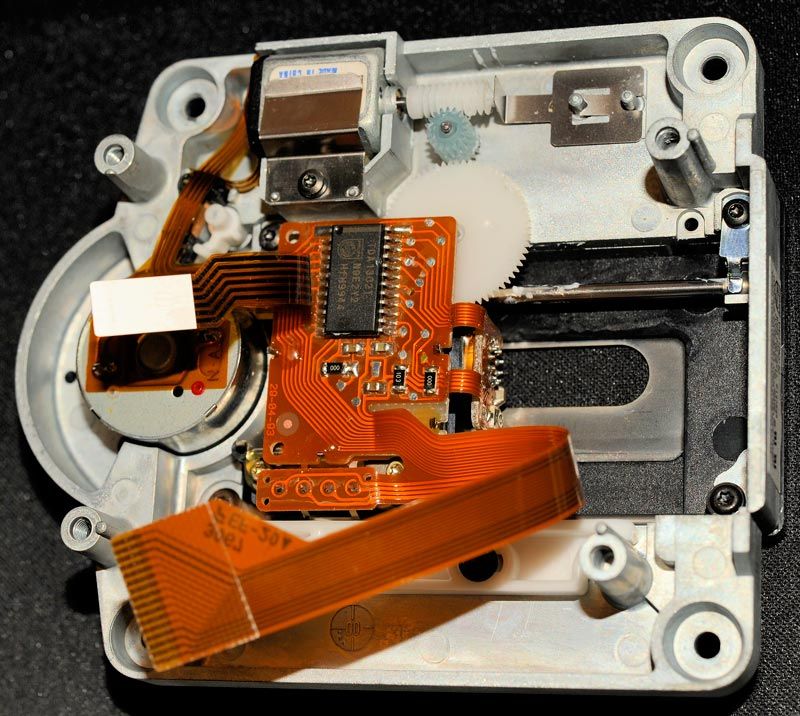

A wiec naped byl jak w zalaczniku, widac tez miejsce gdzie wylutowano crystal oscilator i zdjecie samego lasera. Jak juz pisalem wczesniej, bylla pelna kompatybilnosc z CD Pro2

Peter,
Teraz wszystko jasne. VAU 1252 który miałeś u siebie to wczesna wersja CD-Pro2. Dlatego bez problemu wstawiłeś najnowszy CD-Pro2LF.
Natomiast tu kolega ma CDM 12 IND, to jest najstarsza wersja tego mechanizmu, i w miejsce tego mechanizmu najnowszy CD-Pro2LF NIE PASUJE.
Aby zainstalować tam nowy mechanizm potrzebna jest clock daughter card (P/N M10346).
Aby się w to nie bawić, najprościej jest wymienić sam laser. Jeżeli servoboard działa, silnik obracający płytę działa (tez go można wymienić oddzielnie) to nie ma sensu wymieniać całego mechanizmu.
