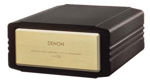

304a ma 0.18v - wymaga step-up?
lub dobrego pre. Na zagranicznych forach jest trochę napisane o dobrej współpracy 304 z AU 300 LC Denona.

DL304 jest tak dobra jak dołączony do niej preamp.
Jeżeli będziesz w stanie należycie ją wzmocnić to może się okazać, że to koniec wkładkowych poszukiwań. (no chyba że choroba nawróci :)
Ja miałem okazję posłuchać jej z trafami Denona (chyba dedykowanymi) i lampowym pre MM.
Tak jak pamiętam, miałem wrażenie że słucham wzorca dźwięku analogowego: pełnego szczegółów z piękną stereofonią, zrównoważonym pasmem i nasyconym dźwiękiem.
Przez jakiś czas zastanawiałem się nawet nad zakupem tej wkładki, odpadła ze względu na moje obawy o możliwość wzmocnienia :(
