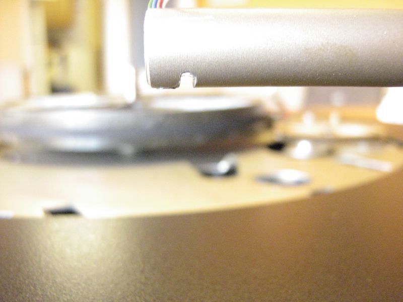

Idąc dalej wymiana okablowania ramienia najlepiej razem z gniazdem da nam możliwość montażu głowic z prawidłowym pasowaniem. Gniazdo Foniki jest żle spasowane i po dokręceniu mocowania głowicy daje gigantyczne z koszenie w poziomie (patrz foto)

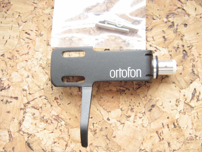

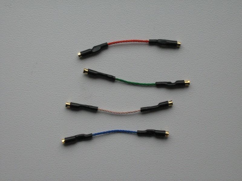

Luz pomiędzy tymi elementami jest tak duży że dodając brak kąta prostego headshella powstaje spora odchyłka od poziomu do góry. Dlatego zdecydowałem się na wymianę gniazda pozyskanego z jakiegoś dawcy przy okazji zmieniłem kabelki sygnałowe można kupić z metra lub na wymiar jako komplet cena zależy od producenta i sprzedawcy. Sama wymiana polega na wykręceniu małej śrubki trzymającej gniazdo w rurce ramienia a która znajduje się w dolnej części za nakrętką gniazda. Samo gniazdo czasami jest dodatkowo przyklejone klejem i aby je usunąć trzeba użyć sporej siły. Najlepszym sposobem jest delikatne kręcenie gniazdem wraz zamontowanym headshellem prawo /lewo jednocześnie trzymając resztę ramienia. Wiadomo na drugim końcu trzeba odlutować kabelki do których przywiązujemy mocną nitkę i wyciągamy kable w stronę gniazda. Nitka posłuży nam za pilota do ponownego montażu okablowania. Ja dodatkowo na końcu rurki wykonałem pilnikiem typu płaski iglak poprzeczne nacięcie gdzie śruba mocuje gniazdo celem uzyskania możliwości korekty pionu prowadzenia igły. Po takiej wymianie możemy zakupić nowy headshell. Ja zastosowałem Ortofonia jego waga to 9,4g jest lżejszy od Foniki. Może ktoś podać jej wagę?
>>> Filwoj
To zależy co chcesz jeszcze zrobić i co już w nim poprawiłeś.
Zaczynając od głowicy która jest na fotce razem z oryginalnym złączem.

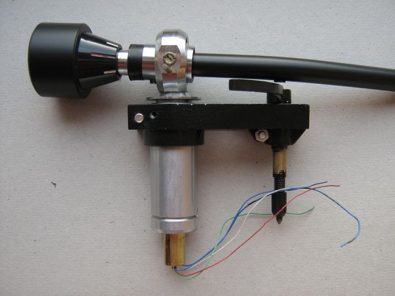

Samo zdjęcie windy jest bardzo proste bo trzymana jest tylko przez nakrętke z tworzywa sztucznego. Nakrętka w kształcie czopka widoczna na foto. Po jej odkręceniu można wyjąć płozę windy do góry. Trudniej jest dostać się do tej nakrętki bo dostęp jest ograniczony przez mechanikę napędu ramienia. Ale mając odpowiednie narzędzia jest to wykonalne.

Rzeczywiście headshell Foniki jest krzywy i przydałoby się go czym zastąpić.Zastosowany przez kolegę model Ortofona jakoś nie pasuje mi do stylistyki Daniela.Raczej skłaniałbym się do czegoś takiego
ale ten znowu może być za lekki.Co o tym myślicie?
Moim zdaniem to kolejny koszmarek zaraz po oryginale. Mocno zresztą nawiązuje stylistyką do pierwotnego koszyczka. Headshell Ortofon'a pasuje idealnie IMO. Zdaję sobie sprawę, że może ktoś mieć wątpliwości czy warto wydać na taką pierdołę do tego gramofonu grubszą kasę. Ja akurat dobrze się z tym czuję tym bardziej, że jestem też wzrokowcem i niebieski headshell pasuje idealnie do wyświetlacza Advance Acoustic. No i lepiej brzmi niebieski niż czarny, biały czy czerwony.
Pozdrawiam.
Pozdrawiam.

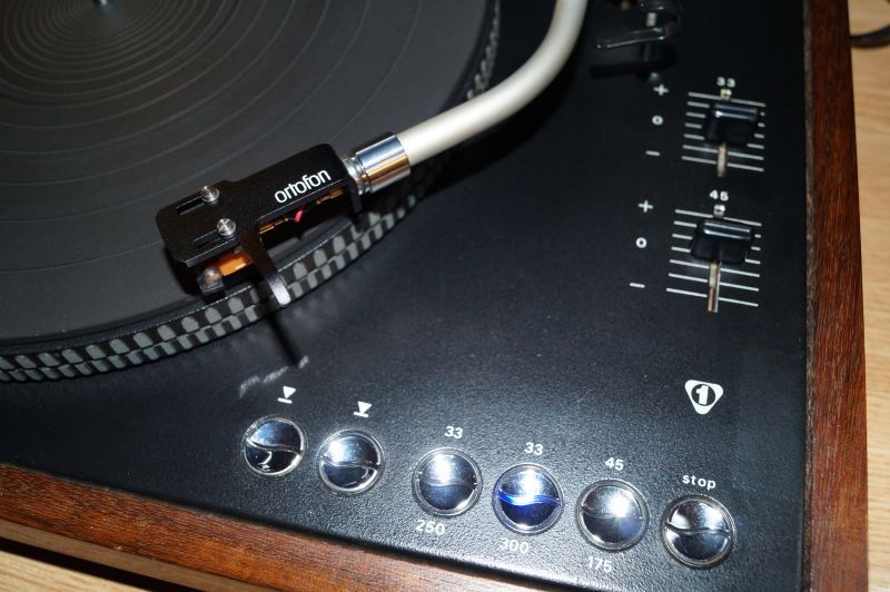

A ja właśnie zamówiłem do swojego Daniela headshell Ortofona :-) Z wkładką Ortofon 2M Red będzie wyglądać super. Może powiniem kupić w takim razie czerwoną, ale kupiłem czarną, bo najlepiej bedzie współgrać z resztą. Pozdrawiam :-)

Możesz zresztą porównać (mam jeszcze starsze fotki).
Moim zdaniem różnica wizualna kolosalna.

Patrząc tylko po zdjęciach to ja wybieram wersję 2 :-) Jakość wykonania połączeń to niebo i ziemia z tym starym polskim koszyczkiem :-)
Koszyk Ortofona na żywo wygląda i prezentuje się znacznie lepiej niż na fotkach, jego zaletą są kabelki i naprawdę świetne konektory + złącze. Kupiłem jakiś czas temu kabelki Sumiko HL-29 taki badzie że wylądowały w śmietniku. Zrobiłem też dziś pomiar koszyka Ortofona + AT120 na wadze sklepu Castorama wynik 16g – wkładka 6,5g = 9,5g tyle jest na opakowaniu Ortofona czyli waga podana jest z śrubami.
