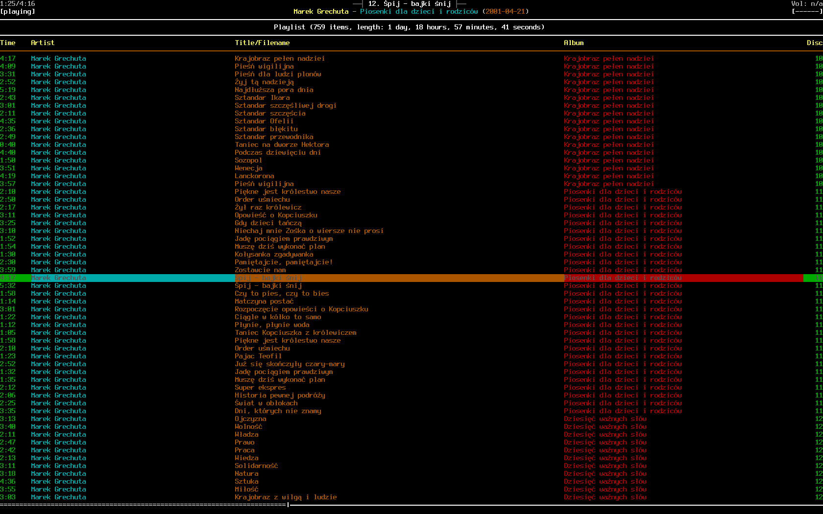

A tutaj ncmpcpp w akcji. To jest zrzut z konsoli (monitor jest akurat 19 calowy).
