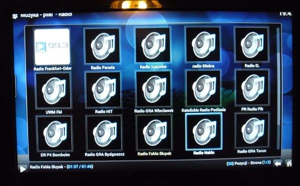

Właśnie odpaliłem. Najpierw pobrałem taki plik NOOB, a potem instalacja prosta jak drut. Najpierw zainstalowałem OpenElec. Ładnie widzi komputery w sieci, dla próby odpaliłem radio. Potrzebna klawiatura i mysz, widok oczywiście na ekranie tv. Warto dokupić taką miniaturową radiową klawiaturę z touchpadem. To się świetnie nadaje, jeśli chcemy do nawigacji używać telewizora. Jest klient mpd. Muzykę gra przez hdmi, nic innego nie próbowałem.

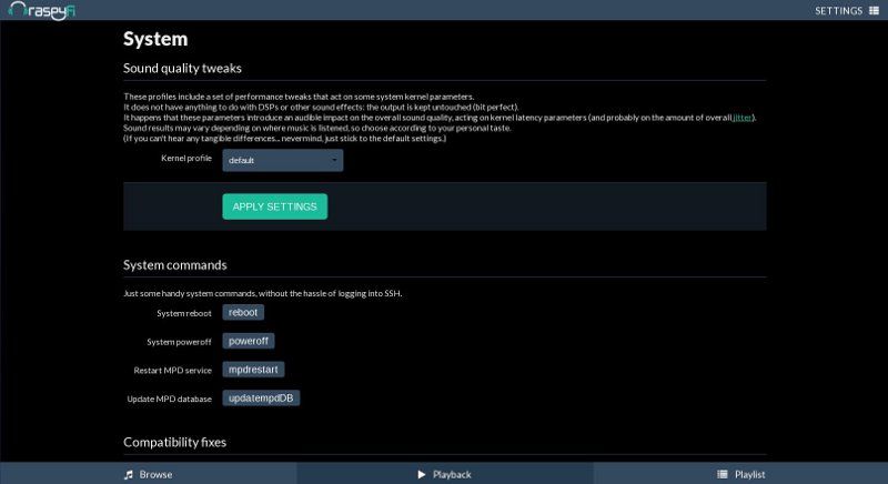

Jestem po pierwszych próbach systemu RaspyFi na Raspberry Pi. To oczywiście klon Debiana wzorowany na Voyage. De facto ma lepszy panel zarządzania przez www, więc prawie nie trzeba zaglądać do konsoli.
Oczywiście - jak wspominałem - nie ma obecnie do dyspozycji żadnego DACa, ani konwertera z USB, gra to przez HDMI.

Zaczynam powoli odzyskiwać wiarę w Raspberry Pi. Pobrałem i zainstalowałem tego RaspyFi. Niby ruszyło od kopa, można było tym sterować, ale nie mogłem sobie poradzić z WiFi. Działałem do dzisiaj i w sumie chyba pomógł update przez rpi-update. Karta to TP-Link TP-WN722N na Atherosie AR9271. Sam driver firmware-atheros nie pomagał.
Dalej pojawiły się problemy z zasilaniem dla USB. Mam chyba rev1 (długo stałem w kolejce) i porty są zabezpieczone polimerami 140mA. Mają one po 5 Omów rezystancji i wyburacza się przy każdym urządzeniu, co potrzebuje coś więcej energii. Ja u siebie wywaliłem je i wstawiłem rezystory 0R. Kolejnym krokiem było podłączenie liniowego zasilacza 5V 1,5A, żeby móc uciągnąć dysk twardy bez aktywnego HUBa.
Wszystko znów spełnia wrażenie, że działa, ale dysku nie chce mi zamontować partycji, chyba muszę ręcznie fstaba edytować. Podłączenie Dysku, czy karty WiFi resetuje mi komputer, ale może muszę zmienić elementy kompensacji zasilacza.

Problemy z zasilaniem są oczywiste. Masz bardzo energożerną kartę wi-fi i do tego jeszcze chcesz dysk zasilać.
Ja mam hdd 3,5 cala więc nawet nie myślałem o takim zasilaniu i bez trudu mi z automatu dysk montuje.
Co do montowania samby to tak, schrzanili coś w webpanelu i trzeba edytować wpisy ręcznie. Jak już się to zrobi to nie ma żadnych problemów.
U mnie prawidłowy wpis wygląda tak:
Music -fstype=cifs,iocharset=utf8,sec=ntlm,username=mpd,password=mpd ://192.168.1.2/muzyka
Nie korzystam z radia tylko z ethernetu, więc pożeranie energii przez radiówkę mnie nie dotyczy. ;) Ale jak bym juz konfigurował wi-fi to wybrałbym małą kartę dedykowaną do Raspberry.

Po długich bojach udało mi się podnieść RaspyFi. Przestał mi działaś interface webowy i nie wiedziałem dlaczego. W końcu udało mi się wyedytować z powrotem ten plik auto.nas, oczyścić, zrestartować kompa, zrestartować mpd i działa. NAS nie udało mi się dodać, wydaje mi się, że wpis jest ok, a nie widzi. Może coś z klientem samby?
Wrzuciłem plik na ten jego RAMPLAY i na FLAC 16/44 słyszę co jakiś czas pyknięcie. Często jest w takim momencie, że nie wiem czy na pewno, ale słyszę, że coś jest nie tak. 24/96 próbowałem to tylko jazgot usłyszałem i jakby grało za szybko.
Tak też robię, z tym, że używam mcedit. Wystarczy jednak, że umieścisz tak ręcznie wpis odnoszący się do nieistniejącego miejsca i UI Ci nie wstanie.
