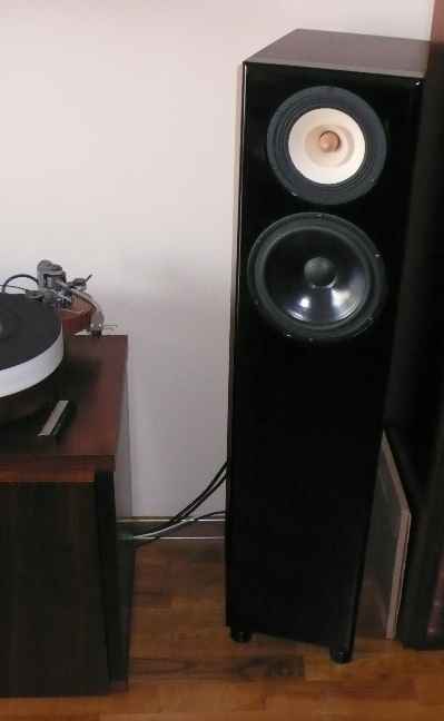

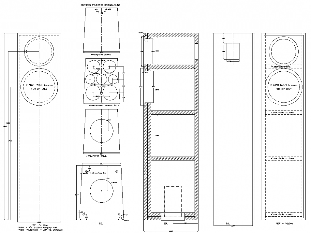

Ja mam SF175A + SEAS CA22RNY, nie wychodza specjalnie zwaliste. Podział oczywiście aktywny na DSP ADAU z drobną korektą i głośnika i pomieszczenia do tego dwie końcówki, 2A3 dla Sonido, IRS2092 dla Seasa.
W takim zestawieniu można spokojnie słuchać i S.M.V.

Możesz coś bliżej napisać o tej konstrukcji? Zamiast CA22RNY można by chyba dać któryś z większych modeli. Jeśli by skrzynka miała powiedzmy 70 litrów to by nie było źle.
>> traxman
Nareszcie coś zrobionego z głową.
Koncepcja na system: niezależne wzmocnienie i dobór głośników w kolumnie bardzo obiecujące.
Gratuluję.

Tu jest odpowiedź na wszystkie PW:
Tor ciągle się zmienia, całkowicie wyleciał już CD, pozostaje mój mediaplayer, gramofon i tuner. Generalnie następne DSP nie będzie miało konwersji AD/DA, tylko bezpośrednio będzie sterowało cyfrowymi końcówkami mocy PWM lub przynajmniej I2S. Gramofon także z racji sporadycznego użytkowania bedzie szedł poprzez AD 192k/24bit z RIAA na DSP. Pomysłów jest sporo. Głosniki w tej konfiguracji narazie pozostają.
WAF jest znośny, rozwodu nie było, kilka osób słyszało te pudła i nie uciekło lub przynajmniej nie wyrażało się o nich źle w mojej obecności - co zresztą i tak mnie nie rusza - bo to mój sprzęt, a nie robiony pod kogoś.
W razie czego Marko3T ma dokumentacje skrzyń.

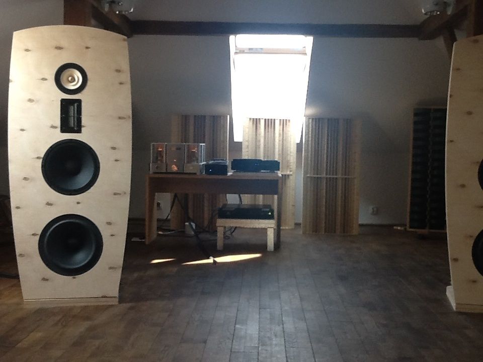

Gość cybant
WLM,
Dwa basowce są z powodu podziału na aktywny bas . Akurat ta " guma " jest napędzana 500 watami , a reszta lampą GM 70.
Co do połączenia z wysokotonowką masz rację , dlatego napisałem powyżej 6000 Hz...
Sonido zwyczajnie szkoda odcinać , ma grać jak najszerzej może;)
Niestety trochę mu na górze brakuje i stąd ta pomoc.
Robiłem próby z głośnikami kopułkowymi i nie do końca to jest to..
Dla mnie w samym Sonido brakuje jednak tego jak to nazywasz planktonu, choć przyznam , że da się tego słychać, dźwięk jest wtedy bardziej homogeniczny kosztem szczegółów.
A na odsłuchy zapraszam;)

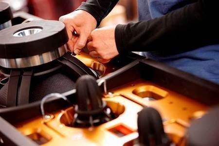

To chyba najlepsze kolumny, jakie istnieją. Aż nie mogłem uwierzyć, że TO było słychać ze wzmacniaczy cyfrowych.
Możesz zdradzić, jakiej firmy driver tam umieścili? A raczej jaki Ty użyłeś w swojej kolumnie :)
Gość cybant
Jak kupowałem to nie wiedziałem , że Stainway też wpadł na ten sam pomysł;)
SB Acoustics SB34NRX75-6
http://www.sbacoustics.com/index.php/products/woofers/12-sb34nrx75-6/
W Steinwayu ma nakładkę aluminiową z tyłu , żeby było ładniej:)
Tylko to trzeba napędzić w OB czymś cholernie wydajnym prądowo , bo inaczej nie nadąża za Sonido.
Natomiast gra już od 25 Hz ...i to naprawdę!
