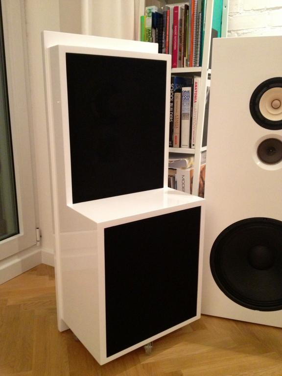

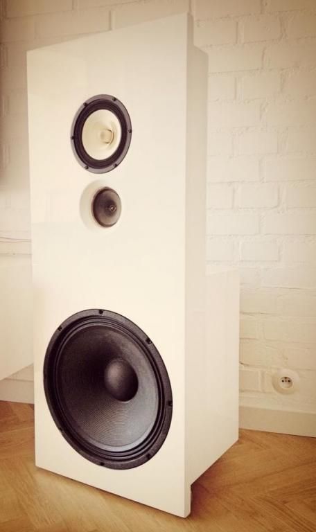

Możesz napisać na priv. To jest z grubsza inspirowane projektem Endorphine P17 i Ardento Alter, ale to tak bardzo zgrubnie, bo potem wiele modyfikowałem i w sumie po 5-6 miesiącach prac nad strojeniem jestem teraz więcej niż bardzo zadowolony. Na początku pomogli mi Father PIO, Cadam, Cybant. Ale potem trzeba samemu działać i dochodzić do ideału po swojemu, trochę mierząc ale więcej słuchając. No i sporo pracy nad samą dechą/skrzyniami - detale się bardzo liczą i eliminacja drgań - bo choć się nie wydaje odgroda też drga.
Duża zaleta to to że od paru dni pędzę je T-Ampem i jest genialnie jeśli chodzi o kontrolę basu.
