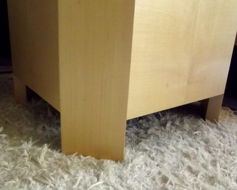

PS. Dodaję jeszcze zdjęcie pokazujące jak rozwiązana będzie podstawa kolumny.

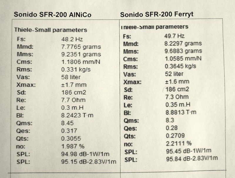

Obudowy i ich wielkość / pojemność projektuje się z uwzględnieniem parametrów głośnika, a ich odpowiedni dobór wpływa nie tylko na częstotliwość rezonansową, ale także odpowiedź impulsową, sprawność, zniekształcenia, a równie ważne - moc, jaką będzie można "bezpiecznie" dostarczyć do głośnika w zadanej obudowie.
Z parametrów TS dla 20cm Sonido wynika, że nie za bardzo on się nadaje do WIELKIEJ obudowy typu BR lub OZ zaproponowanej przez autora wątku.
Można na początek "przygody" z projektowaniem skorzystać z takiego darmowego oprogramowania, i wpisując w odpowiednie rubryczki parametry danego głośnika, program "zasymuluje" jak to się może zachować w praktyce.

Parametry ze zdjęcia podają 52 albo 58 litry, ale to jest bardzo mało. Chociażby Bodnary z Sonido 20 cm mają dużo większy litraż - być może tylko oceniany z zewnątrz.

Czy ktoś może przełożyć parametry obu głośników (wersja AlNico i Ferryt) na różnice brzmieniowe?
Jak będą się różnić, jakie są ich mocne i słabe strony?
A jeśli powinny grać bardzo podobnie, to dlaczego producent (pomijając podrożenie kosztów produkcji) nie wytwarza po prostu lepszego - jednego?
Będę wdzięczny za wypowiedzi.
Ewentualne różnice pomiędzy wersjami SFR-200 (8 Ohm) można odnieść do przypadku zastosowania ich w proponowanej DIY-owcom obudowie - link z jej dokładnym schematem:
