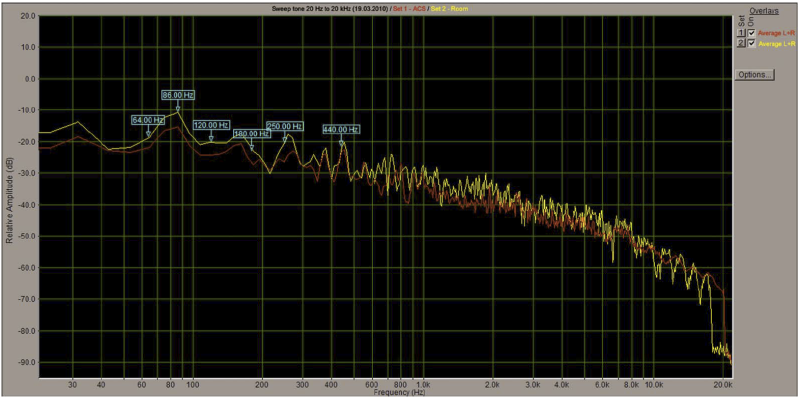

Poniżej pomiary wykonane przez niego - żółta linia - pokój przed adaptacją, czerwona linia - pokój po adaptacji. Tyle tylko, że pomiary były robione przy zupełnie innych głośnikach. Wtedy były to monitory, teraz są dze podłogówki.
Pewne tendencje jak dziura na 40Hz i podbicie na 80 Hz powtarzają się również w moim amatorskim pomiarze.
Chodzi o to czy można lepiej i w jaki sposób. Duże modyfikacje pomieszczenia (ustroje wielkopowierzchniowe, nachylanie ścian) nie są możliwe. Do dyspozycji jest praktycznie tylko sufi i trochę ścian.

Niezależnie jak wyjdą nowe pomiary to jest dziura na 40 Hz i górka na ok 85 Hz.
Jak możesz to zmieniaj ustawienie kolumn i rób pomiary. To najtańsza i najmniej inwazyjna metoda na zmniejszenie amplitudy charakterystyki niskich częstotliwości.
