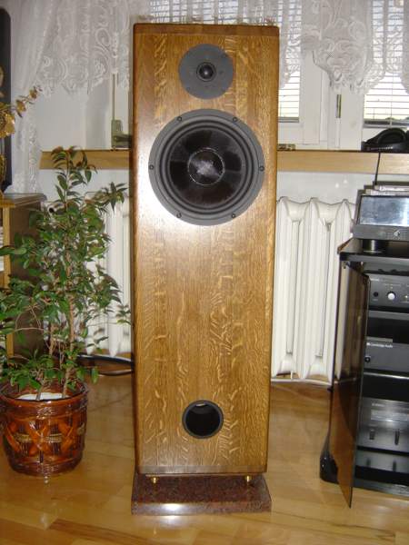

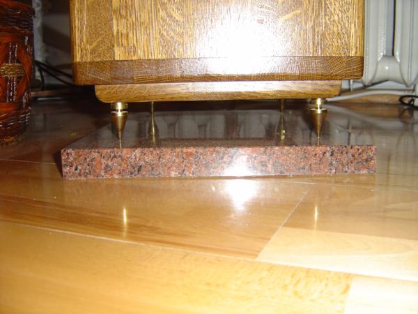

Witam robiłem sam niedawno cokoły granitowe pod podłogówki więc podzielę się moimi doswiadczeniami ja zastosowałem wymiar troszkę większy niż wymiar podstawy kolumn i uważam że wygląda to u mnie bardzo estetycznie wymiar moich płytek to 30x35 a kolumn 28x32 ale z dodawaniem tych centymetrów to bym nie przesadzał grubość kamienia to 3 cm mozna zastosować i 5cm ale trzeba uważać żeby nie zakłócić proporcji u mnie wygląda to tak załączam fotki
[obrazekLUKASZ-159663_1.jpg] [obrazekLUKASZ-159663_2.jpg]
