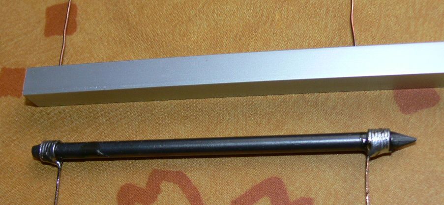

Aha ... majtki z aluminium to zły pomysł jest, bo wprowadzają pojemności pasożytnicze.
Raczej o wiele lepiej jest w jakiś stary długopis lub flamaster, czy inną tulejkę je wpuścić.

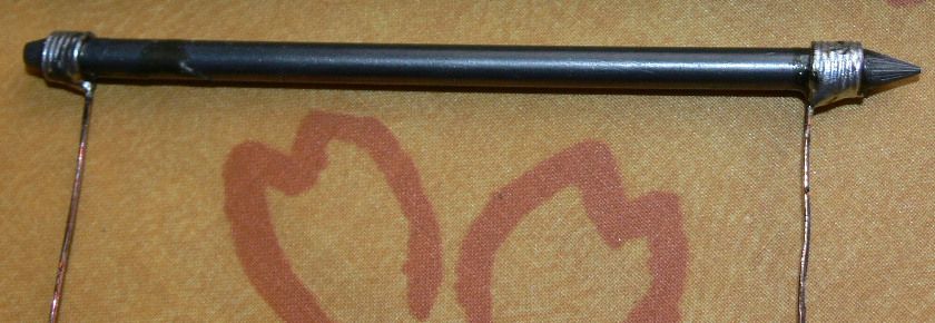

Będziesz potrzebował imadełko, oraz wiertło o średnicy 1,95mm, lub w razie braku takowego, wiertło 2mm ... reszta jutro. Dobranoc.
Kurcze, no to spóźniłem się z odpowiedzią. ... Te miękkie to raczej na niższe oporności są. Jak chcesz uzyskać pod maksa, czyli pod rzędu 280~300 ohmów, to raczej te jak najtwardsze ...

Zapalniczką opalasz końcówki z tłuszczu - ale nie za mocno i bez przesady. Rekomendowane gdzie indziej metody typu wypalania po całości na kuchence elektrycznej nie zdają egzaminu i zbyteczne ... grafit kruszeje od tego nie wiedzieć czemu.
Tak więc po 10~15 sekund średnim płomieniem każdą z końcówek - świat i ludzie. W imadełku mocujesz wiertło tyłem do przodu, czyli gładką średnicą "na zewnątrz". Oczyszczony drut miedziany 0,8mm lub srebrzankę 0,8mm owijasz ciasno wokół wiertła. Robisz końcówkę "spiralkę" gdzieś tak 5~6 zwojów. Przydadzą się obcążki małe. Uwaga: końcówki tej krótkiej nie doginaj tak do samej powierzchni "na równo". Niech sobie odstaje tak o ćwierć milimetra. Pomiędzy zwojami POZOSTAW małą szparę, gdzieś tak ćwierć milimetra, aby było przez drobne prześwity było widać powierzchnię wiertła. Zdejmujesz spiralkę z wiertła. Jeśli to było 2mm wiertło, to minimalnie "zacieśnij" tą spiralę, przez lekkie dodatkowe "skręcenie" jej w kierunku jej skrętności, aby minimalnie zmniejszyć jej średnicę wewnętrzną.
Właśnie wykonałeś pierwszą nakrętkę. Teraz nakręcasz tą nakrętkę na koniec pręcika grafitowego, najlepiej od strony niezaostrzonej. Krawędzią prowadzącą proces nakręcania to jest ta końcówka, której celowo nie dogiąłeś do powierzchni wiertła, ta lekko uniesiona. Nakręcanie powinno się odbyć bez większych problemów - kręcisz długą końcówką, a czynność ta ma naturalną tendencję do "luzowania" / "powiększania średnicy spiralki. Proces nakręcania wiąże się z minimalnym wyoraniem bruzdy na powierzchni grafitu. Tym się nie przejmuj. Tak ma być. Zależy Ci na w miarę ciasnym spasowaniu jeszcze PRZED lutowaniem. Po nakręceniu końcówki (tej pierwszej) od razu grzejesz lutownicę 100Watową (Mocna musi być!). Jeśli chodzi o lut, to stosowałem mieszankę pół na pół z następujących dwóch spoiw: Cyna zwyczajna OŁOWIOWA typu 60/40, oraz cyna bezołowiowa z zawartością srebra 4%. Można oczywiście stosować kalafonię. Jak masz roztwór, to najlepiej zmoczyć całą końcówkę. Rozgrzewasz (celowo) całą końcówkę spiralki do bardzo wysokiej temperatury (jak na standardy lutowania). Cyny wpuszczasz wprost w szczeliny pomiędzy zwojami. Cyny dajesz obleśnie dużo - dokładnie tyle, aby jeszcze nie skapnęła z całej tej końcówki od nadmiaru. Gdy cyna jest jeszcze płynna i pływa dookoła końcówki, zacznij obracać tym dookoła osi, aby cyna się równomiernie po obwodzie osadziła i stopniowo stygła tworząc jednolitą gulę. Staraj się tak kręcić, aby cyna od strony sztyfta grafitowego będącego Twoim opornikiem osadziła się w miarę równo na obwodzie. Rób to wszystko w rękawiczkach, bo zanim ta cyna wystygnie, to cały pręt grafitowy rozprowadzi ciepło po całej swojej długości i można paluchy sobie poparzyć. Gdy to już wystygnie, przygotuj sobie ohmomierz z krokodylkami.
Gdy zrobisz kolejną, drugą końcówkę nakrętkę, to zanim zaczniesz ją nakręcać, to JUŻ włącz ohmomierz i podłącz krokodyle do obu końcówek. W TRAKCIE nakręcania mierz na bieżąco rezystancję. To co teraz zmierzysz będzie miało tendencję do pokazywania większej oporności, niż ta, jaka się później okaże docelowo po zalutowaniu. To chyba wynika ze słabej powierzchni kontaktu. Ale nie przejmuj się tym. Robiąc np. 25 ohmów, to ustawiłbym nakrętkę na 26~27 ohmów.

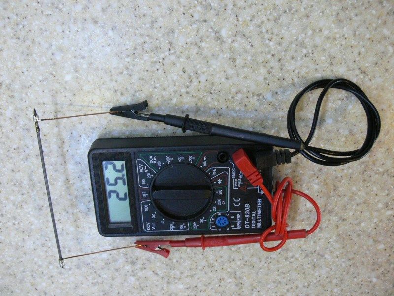

Zalutuj drugą końcówkę, rozprowadź cynę i od RAZU, na gorąco, zmierz rezystancję jaka wyszła. Ona będzie inna. Ciekawa obserwacja, jak zachowuje się rezystancja w miarę jak ten rezystor stygnie.
Odczekaj 10 minut, aż całkowicie wystygnie do temperatury pokojowej (zaznaczam: pokojowej, a nie "prawie" pokojowej - to wielka różnica!). Zmierz ile wyszło. Jest OK ? to OK. Jest nie tyle, ile potrzeba ? No to rozgrzewasz końcówkę po stronie naostrzonej (czyli ta druga) i lekko, na gorącej cynie, odkręcasz nakrętkę lub ją dokręcasz, tak aby mniej więcej na oko wstrzelić się z korektą w tyle, o ile trzeba skorygować.
Jak będziesz robił drugi opornik, to staraj się drugą nakrętkę nakręcić tak, aby multimetr pokazywał tyle co poprzednio, czyli np. te 26~27 ohmów, jak poprzednio. Ale jeśli porównasz długości sztyftów, i okaże się że jakaś zupełnie "inna" wyszła (np. różni się o więcej jak o 3mm długości) - to raczej chyba słaby kontakt spiralki z grafitem jest. W takiej sytuacji zawsze lepiej wychodzi, gdy jako kryterium rozstrzygające przyjmierz linijkę ze skalą milimetrową, a nie wskazania ohmomierza.
Lutując drugą końcówkę możesz próbować mierzyć opór na gorąco ohmomierzem w trakcie lutowania, aby był podobny do tego co zmierzyłeś na gorąco poprzednio. Gdy wystygnie - do pokojowej - mierzysz i porównujesz stopień sparowania tych rezystorów. W razie potrzeby - rozgrzewasz jedną z końcówek i przy płynnej cynie robisz korekcyjny ruch (dokręcanie / odkręcanie) stosownie do potrzeb i wielkości potrzebnej korekty. To tyle.

Nie udało mi się uzyskać powtarzalności lepszej jak 0,25 % na pełnej długości pręta, więc masz rację.
Łatwo nie jest. A jeszcze trudniej, gdy np. chcemy się posłużyć "fragmentem" długości całego pręta.
Wtedy trudniej z tolerancją się wstrzelić jest. Z tego właśnie powodu warto czasem rozważyć, czy nie zaszaleć z prawie "pełną" długością pręcika (o odpowiednio dobranej twardości).
