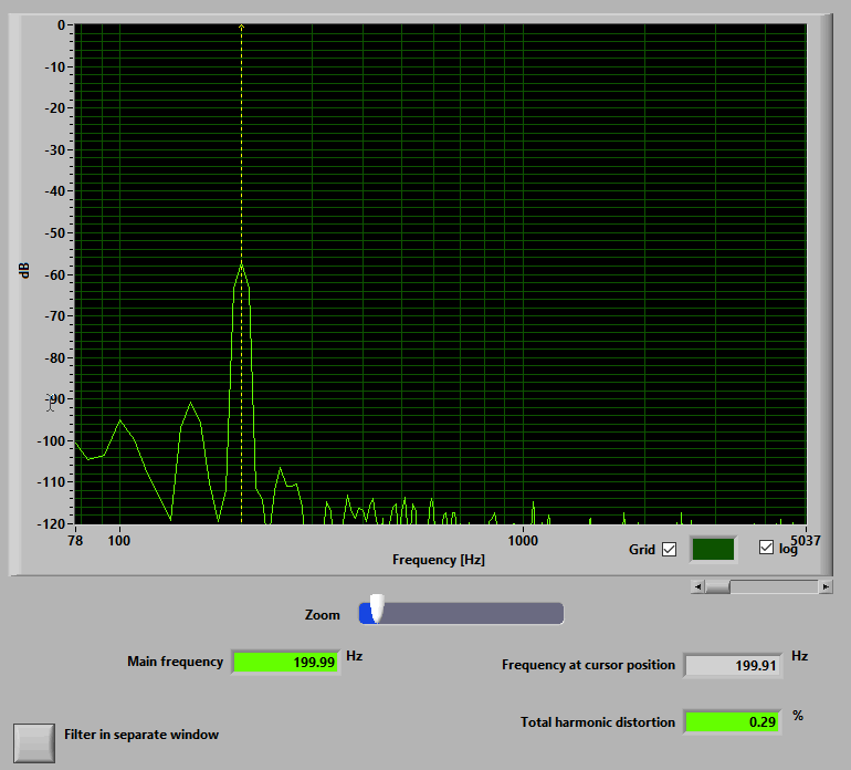

Myślę, że należało by się pochylić nad tym jakie zniekształcenia mogą w tym momencie powstawać
Się pochyliłem ?
JBL 4410, NAD216, sygnał 200Hz.
Maksymalny poziom sygnału na zdjęciu:
Oczywiście z bliska, chodzi o to, że jest głośno. Minimalny - ledwo słychać. Zniekształcenia w całym tym zakresie - lewy dolny róg:
3 godziny temu, Seyv napisał:
Inna sprawa to sam poziom zniekształceń może być uważany za słyszalny. Ten magiczny 1% z pewnością jest sporo zawyżony. Ogół sprzętu ma THD poniżej 1% a 99% osób zauważa pomiędzy nimi różnice.
To inna sprawa. Mi chodzi o to, że poziom zniekształceń jest mały i dodatku w miarę stały. Moja teza z małym dowodem powyżej jest taka, że głośnik/zestaw gra identycznie w całym sensownym zakresie głośności. To klient przy różnych poziomach słyszy słyszy różnie. Jeżeli cicho jest źle a głośno jest dobrze, to teraz druga teza, z doświadczenia - głośno zawsze jest nieźle, więc lepsze są te zestawy, które cicho grają lepiej/przyjemniej.
Chodziło o prawy dolny róg?
Po jednej białej krowie ciężko stwierdzić czy wszystkie na świecie są białe. Ciekawe jak by wypadł pomiar mniej efektywnych głośników? Zwłaszcza przy dolnej granicy częstotliwości przenoszenia lub kiedy obciąży się głośnik dwoma częstotliwościami granicznymi dla niego (dolną i górną jak to ma miejsce przy odtwarzaniu muzyki). Wydaje mi się, że często za bardzo upraszczamy temat mierząc pojedynczymi sygnałami.
Inna sprawa, że choć procentowo zniekształcenia się nie zwiększają w stosunku do zadanego sygnału to przy pewnych wartościach mogą stawać się słyszalne (wtedy ich słyszalność zależeć będzie ich ogólnej zawartości).
