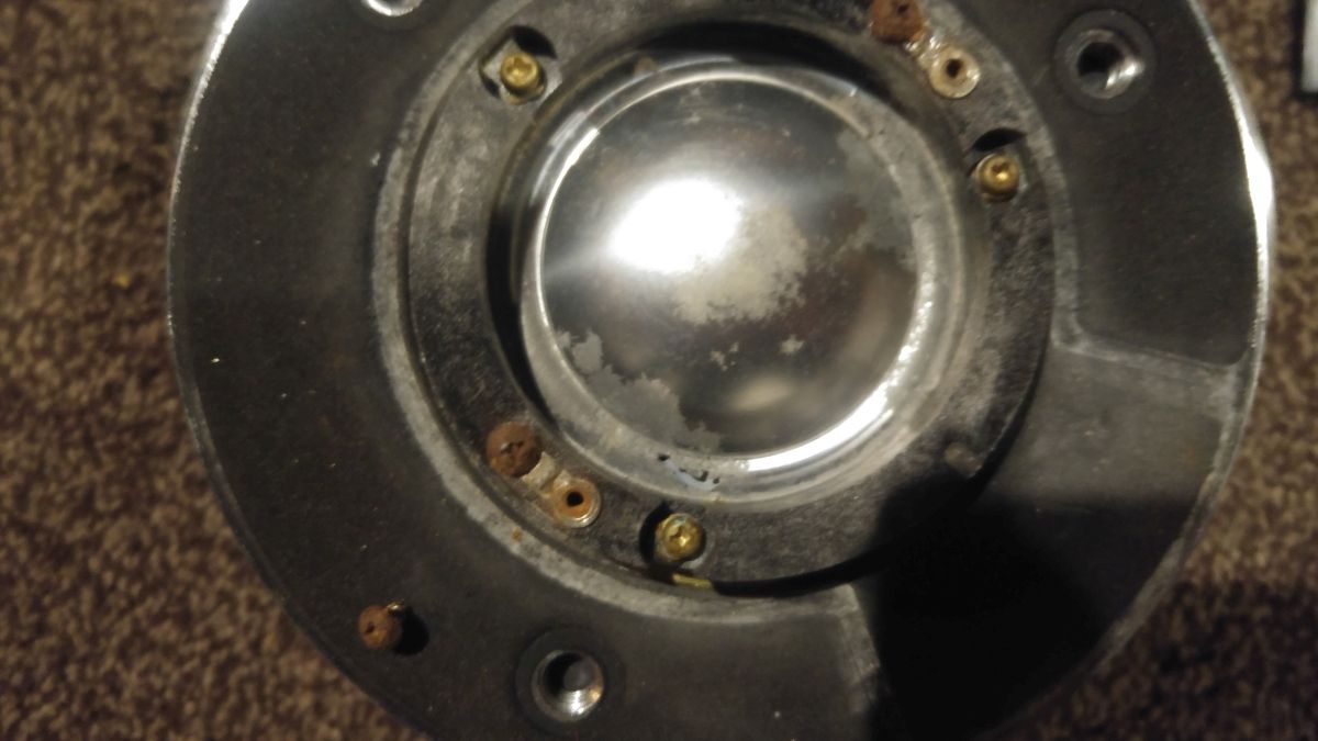

Membrana ma dwie cale i wykonana jest z aluminium, moze da sie gdzies znalezc zamiennik tylko czy bedzie to gralo tak jak oryginal? Raczej watpie...

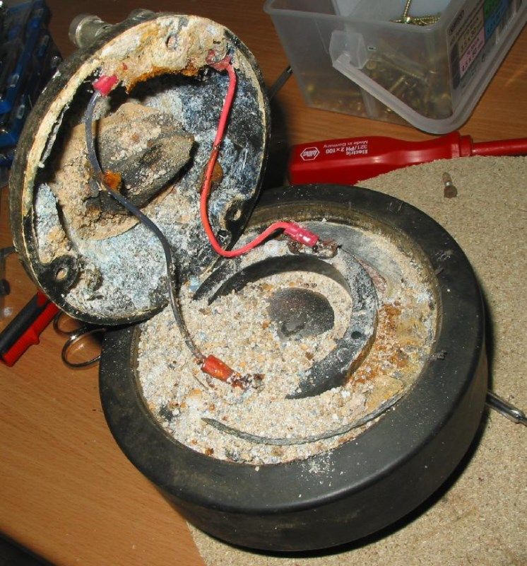

Zaloguj się, aby zobaczyć treść (możliwe logowanie za pomocą ) Edytowane przez nookie736
Oo kurcze, musiała być mocna wilgoć, że aż wewnątrz pordzewiały śrubki mocujące przewody do diaphragm. Stadium skorodowania diaphragm'u jest już w zaawansowanym etapie. Na początku jak pisałeś o małej dziurce, wyobrażałem, że tam w jego zawieszeniu masz dziurkę na 1 mm, a tu wyrwa, i po przeciwnej stronie lada moment będzie następna, no i samą kopułkę też bierze. Do tego cewka głosowa niesprawna, a żebyś miał w zapasie dokładnie taką samą w pełni sprawną voice coil, to można wstawić, ale nie do tego diaphragm'u, z tak uszkodzoną membraną/zawieszeniem. Przez to, że uszkodzony diaphragm, wytarguj trochę i zostaw sobie te drivery Onkyo D5020A Mid/High Range Driver – tym bardziej, że nie są tak łatwo dostępne.
Mierząc diaphragm, liczy się średnica voice coil: 44 mm (1 3/4''), 76 mm (3''), 100 mm (4''). A Ty jak piszesz masz 2''. Aby zagrał tak samo (jak ten drugi sprawny) musisz mieć dokładnie taki sam 2'' diaphragm, bo każdy inny (niż ten co w oryginale) będzie grał inaczej. Gdzie znajdziesz taką drugą 2''-kę? Pewnie w Japonii jak zaczniesz szukać w języku japońskim na japońskich stronach. O ile drivery razem z diaphragms na pewno byś znalazł, to sam diaphragm luzem znaleźć możesz mieć problem.

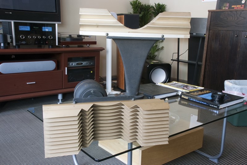

Panowie jakie są zalety stosowania tzw. acoustic lens na hornach średniotonowych?
Moje onkyo d5020a mają coś takiego i zastanawiam się nad ideą jaka się za tym kryje.

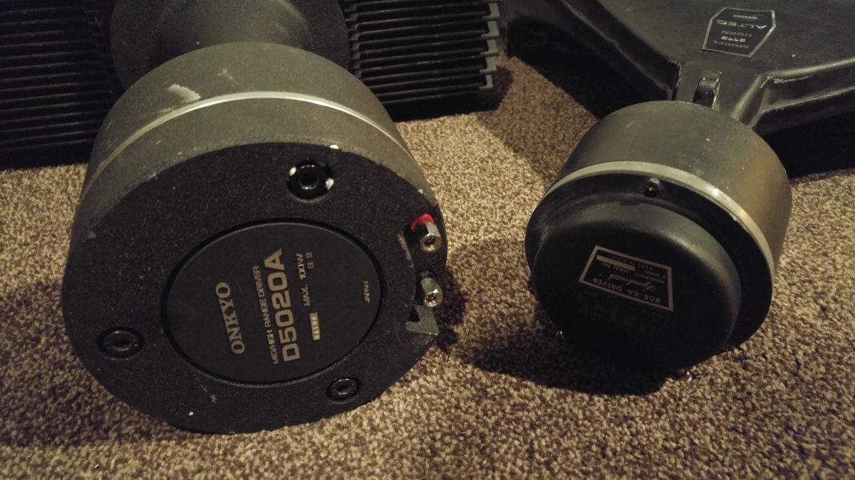

Tak wogóle to udało mi się zorganizować oryginalną diaphragme do d5020a

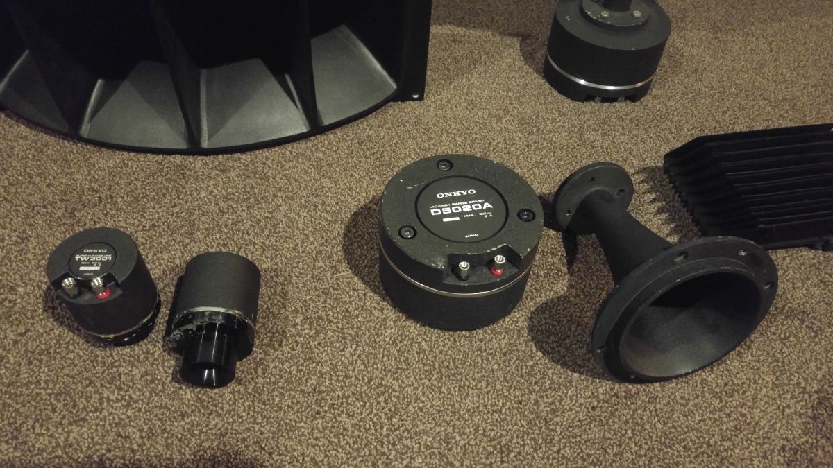

Ponizej moja kolekcja japonskiego vintagu, w tej chwili w jej sklad wchodza:
- Onkyo HM300a (to to wielkei horny)
- Onkyo D5020a (mniejsze horny z rozpraszaczami)
- Oknyo Tw3001 - supertweetery
- pojedynczy Onkyo HM450a
Brakuje mi wooferow Onkyo do kolekcji ale mam Tad TL1601 ktore swietnie sie z Onkyo zgrywaja. W drodze do mnie sa tweetery TW7s oraz TW8s.
Do stereo uzywam w tej chwili na zmiane HM300a oraz D5020a wraz z tw3001 oraz altekami 416a (na zmiane ze TL1601) w skrzynkach VOTT A7.

Tak wogóle to udało mi się zorganizować oryginalną diaphragme do d5020a oba drivery działają i grają przecudnie.
Dobrze, że nie odesłałeś i oryginalny diaphragm skołowałeś do D5020A

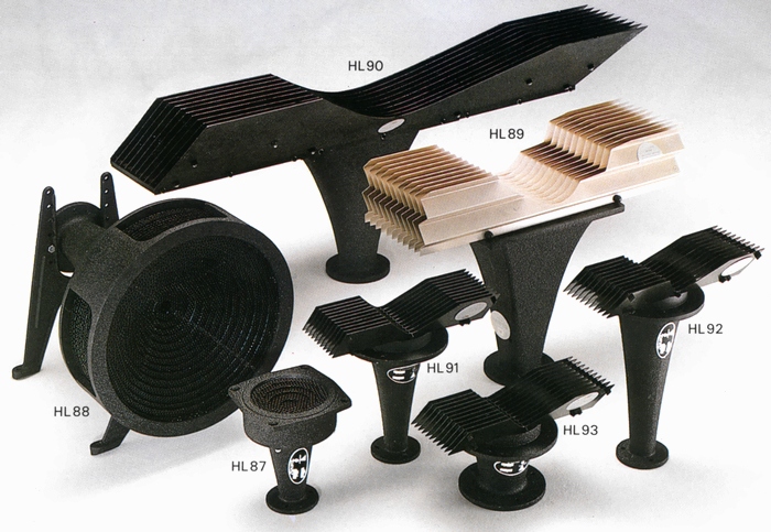

Czy ktoś może skrobnąć coś o graniu lensów w porównaniu do tub - niestety nie miałem okazji posłuchać na żywo.

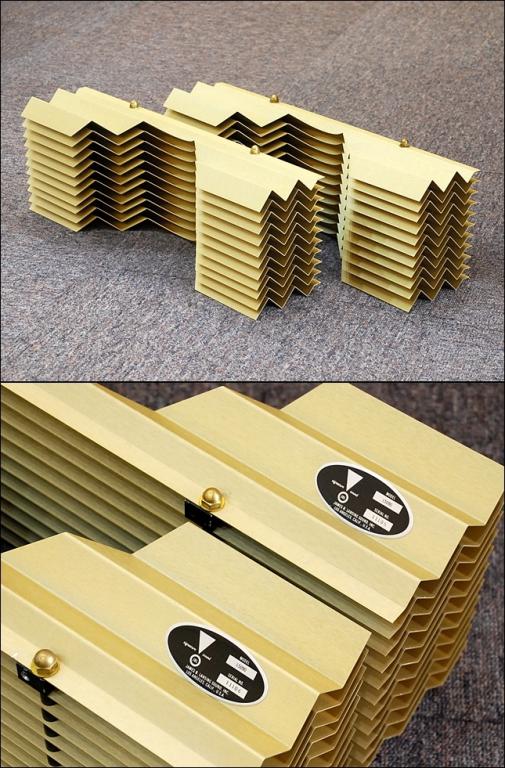

Akustyczne Lensy były już stosowane w 40/50-tych latach XX wieku, i tak przez wiele dekad produkowane. Wywodzą się rasowych kolumn głośnikowych typu horn, gdzie grały i grają w zestawieniach: Compression Driver + Horn + Acoustical Lens. I tu świetnie się sprawdzają, łącząc same zalety.
Akustyczne soczewki lub rozpraszacze. Zależy jeszcze jakie, bo są różne rodzaje. Tu masz 3 rodzaje Lens'ów w zestawieniach z dedykowanymi dla nich Horn'ami:
• HL88 Round exponential Horn + Perforated Plate Acoustic Lens
• HL89 Rectangular exponential Horn + Folded Plate Acoustic Lens
• HL90 Elliptical exponential Horn + Slant Plate Acoustic Lens
Każdy z ww. wykładniczych grubych aluminiowych Hornów i metalowych Lensów brzmi inaczej.

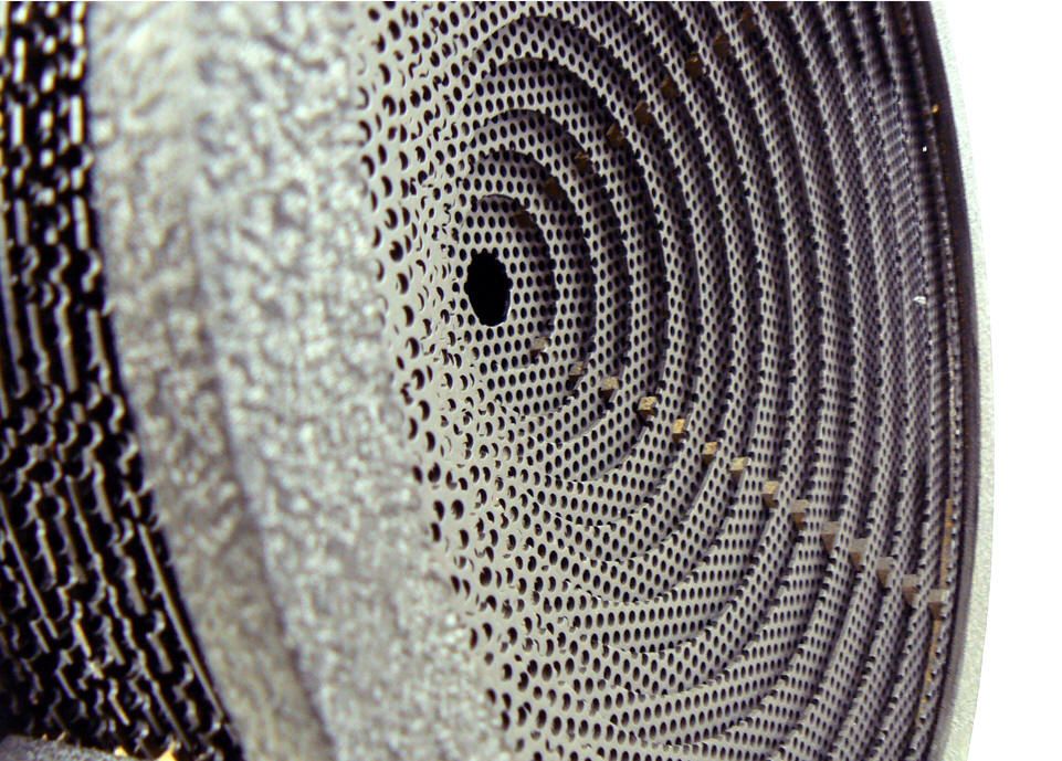

HL88 i 537-500 okrągły Horn z Lensem z 15-stu perforowanych arkuszy o różnych wewnętrznych średnicach.
post-28079-0-75207300-1489664041_thumb.jpg post-28079-0-95137900-1349288548_thumb.jpg
HL89, lub H5039 + L5090, czy 537-509 + L5090, albo 2390, lub 2309 + 2310, są genialne w średnim / średnio-wysokim zakresie nie do pokonania. Prostokątny Horn w połączeniu z Lensem składającym się z 11-stu falowanych arkuszy z odpowiednim zaokrąglonym wycięciem. Z Lensami dźwięk szerszy i głębszy, bardziej naturalny, z genialną tonalnością i świetnymi wybrzmieniami detali i wokali. Horny w komplecie z Lensami Idealnie wyważone tonalnie, maksymalnie neutralne, szybkie, rozdzielcze, albo ekstremalnie naturalne, detaliczne - jaki sygnał drivery dostają dokładnie tak grają.
post-28079-0-92318100-1489664058_thumb.jpg post-28079-0-72033800-1359457751_thumb.jpg post-28079-0-39088000-1489665756_thumb.jpg post-28079-0-90103100-1349288981_thumb.jpg post-28079-0-92322300-1349289150_thumb.jpg
HL90 i 2395 największe z eliptycznym Hornem i niemalże metrowym Lensem z 10-ma płatami płaskich metalowych arkuszy z trójkątnym wycięciem. Wnoszą hektary przestrzeni, są bardzo żywe, dynamiczne, detaliczne i otwarte.
Bardzo dokładnie słychać ich wpływ na brzmienie - Lensy w komplecie z Hornami robią świetną robotę, kapitalną scenę i jakość brzmienia.
Z nimi każdy aspekt można mieć wyśrubowany ekstremalnie, łącząc same zalety.
post-28079-0-80886200-1489667656_thumb.jpg post-28079-0-01713300-1359420814_thumb.jpg post-28079-0-87623200-1477007055_thumb.jpg post-28079-0-60781800-1477007160_thumb.jpg
Podobne odczucia mam po odsłuchu d5020a z lensami. W stosunku do poprzednich hornow zdecydowanie więcej powietrza, dźwięk o klasę lepszy. Wiem że i sam driver zapewne swoje robi.. Myślałem o tym żeby dokupić drewniane multicell horns albo Jabo, ale czy coś wniosą? Czy może zostać przy oryginalnych hornach i lensach Onkyo? Lensy są relatywnie małe, czy mogą stać luzem czy lepiej by było wbudować je w obudowę?

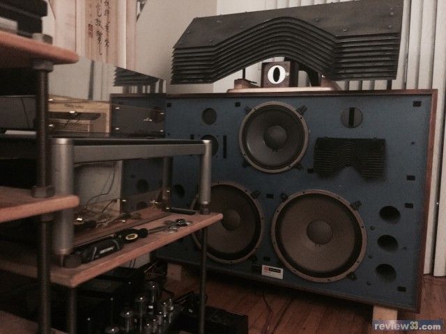

Jak są na zewnątrz (a nie w obudowie), to tylna cześć Lensów zabudowana, aby dźwięk nawet częściowo nie uciekał w tył i był jeszcze dokładniejszy. Słychać nawet po przystawieniu tego co pod ręką; jakichś książek, czy czegoś płaskiego.
