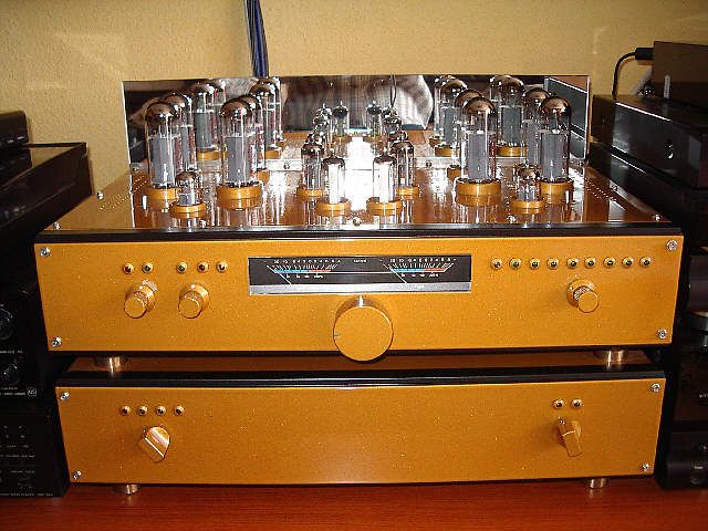

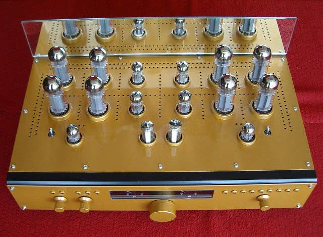

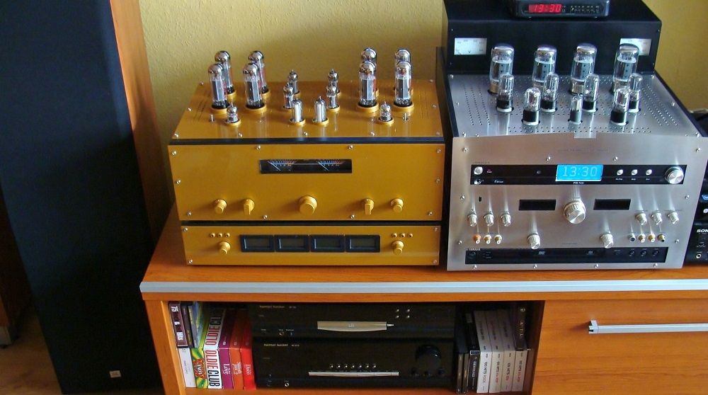

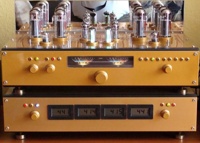

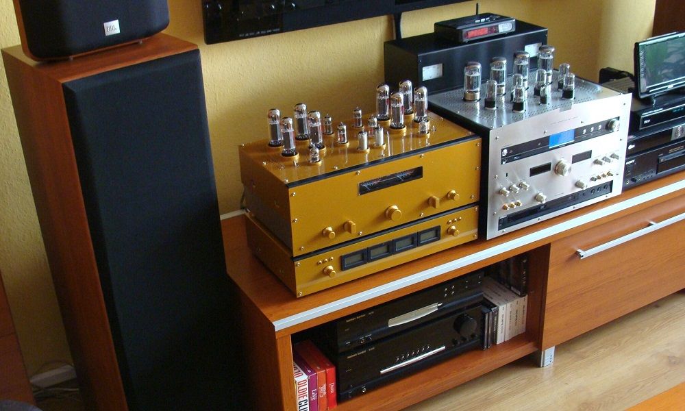

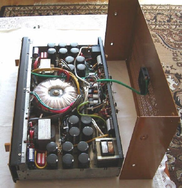

Sytuacja uspokoiła się, więc postanowiłem pokazać wcześniej zamieszczone transformatory wyjściowe w modyfikowanej starej wersji wzmacniacza. Obudowa właściwego dzielonego wzmacniacza została pogłębiona, aby zamontować duże gabarytowo transformatory i jeszcze pozostała spora przestrzeń na prawidłowe chłodzenie, bez udziału wentylatora. Zasilacze dla stopnia mocy otrzymały dodatkową baterię elektrolitów w sumie 2 X 1500 uF, zasilacze przedwzmacniaczy 2 X 1000 uF. Transformator sieciowy toroidalny wykonany został ponad wymiarowo, z dużym zapasem prądowym. Po kilku godzinnej pracy jest ledwo letni, wentylator jest całkowicie zbyteczny, zostanie usunięty. Duży zapas zgromadzonej energii i wysoka moc wyjściowa wzmacniacza, pozwala na uzyskanie mocnego basu nawet przy bardzo cichym odsłuchu wieczornym. Wzmacniacz pracuje z minusem polaryzacji siatki w KL AB, stopień wejściowy na lampie ECC82, 2 X ECC99 na kanał w stopniu wysterowania, w stopniu mocy 4 X E34L na kanał oraz 2 X EM84 dla efektu wizualnego. Wskaźnik podwójny analogowy wychylny, wysterowany jest sygnałem wejściowym wzmacnianym przez wzmacniacz na układzie scalonym. Jest możliwość wyłączenia oświetlenia wskaźników oraz wyłączenia wyświetlaczy LCD w zasilaczu. Zastosowany jest również od kilku lat, układ na przekaźnikach przełączający przewody głośnikowe pomiędzy dwoma wzmacniaczami. Jest możliwość przełączenia przekaźnikiem uzwojeń wtórnych wyjściowych 4 - 8 omów. Płytka sygnałowa na przekaźnikach posiada 7 wejść RCA. Zmiana potencjometru na niebieski ALPS.
Kilka zdjęć starszej wersji dzielonego wzmacniacza i po modyfikacji.
No super to wygląda ... tam na dolnym piętrze to rzeczywiście przestrzeń prawie całkowicie wykorzystana...
Pozostało jeszcze wykonać opisy na panelach. Na dolnym piętrze to już upchać nic się nie da.
