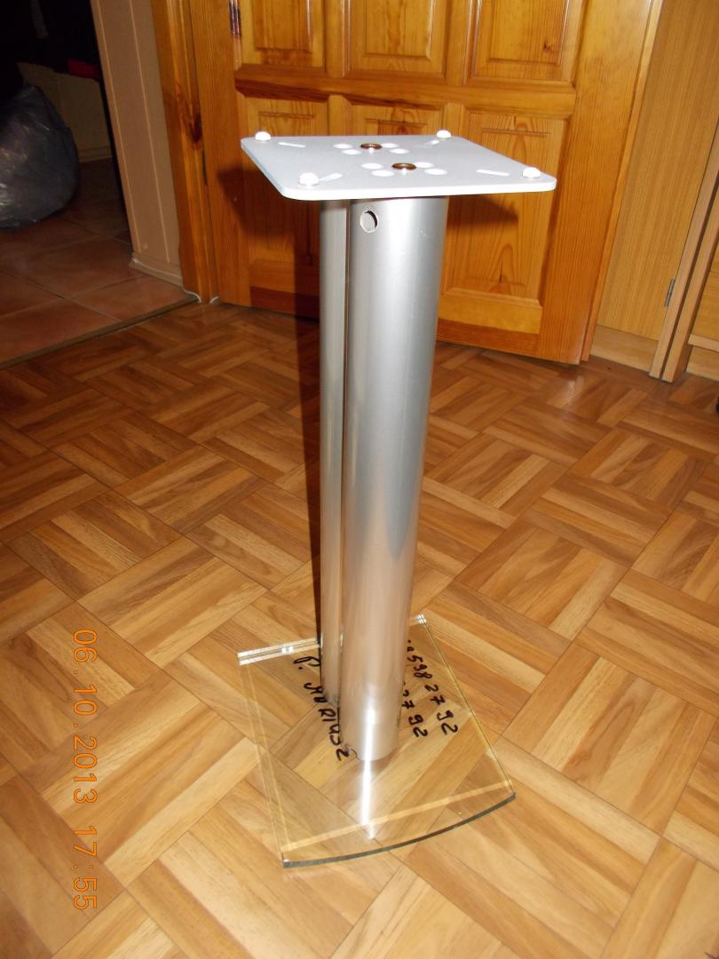

Kupiłem standy o szklanych podstawach dolnych. W jednym standzie pękło szkło, w związku z czym chciałbym dorobić podstawy z granitu. Jest jeden mały problem, że grubość podstawy musi mieć 15mm(tak obliczona jest długość szpilek). Dowiadywałem się w kilku punktach, w których grubość krojonego granitu jest minimum 30mm. Może ktoś z Was pomoże mi załatwić podstawy granitowe o grubości 15mm, wymiar podstawy 25x25cm, bok frontowy półokrągły, wzór do wglądu w każdej chwili? A może coś takiego da się dorobić z blachy stalowej?. Z góry dziękuję za odzew i pozdrawiam.

Jak wspomniałem jutro złożę sprawny stand i wkleję fotkę. Za dorobienie dolnej podstawki o grubości 1,5cm z otworami tylko na dwie rury, bez otworów na kolce szklarz chciał 250 zeta, wystraszył mnie bardzo skutecznie:)

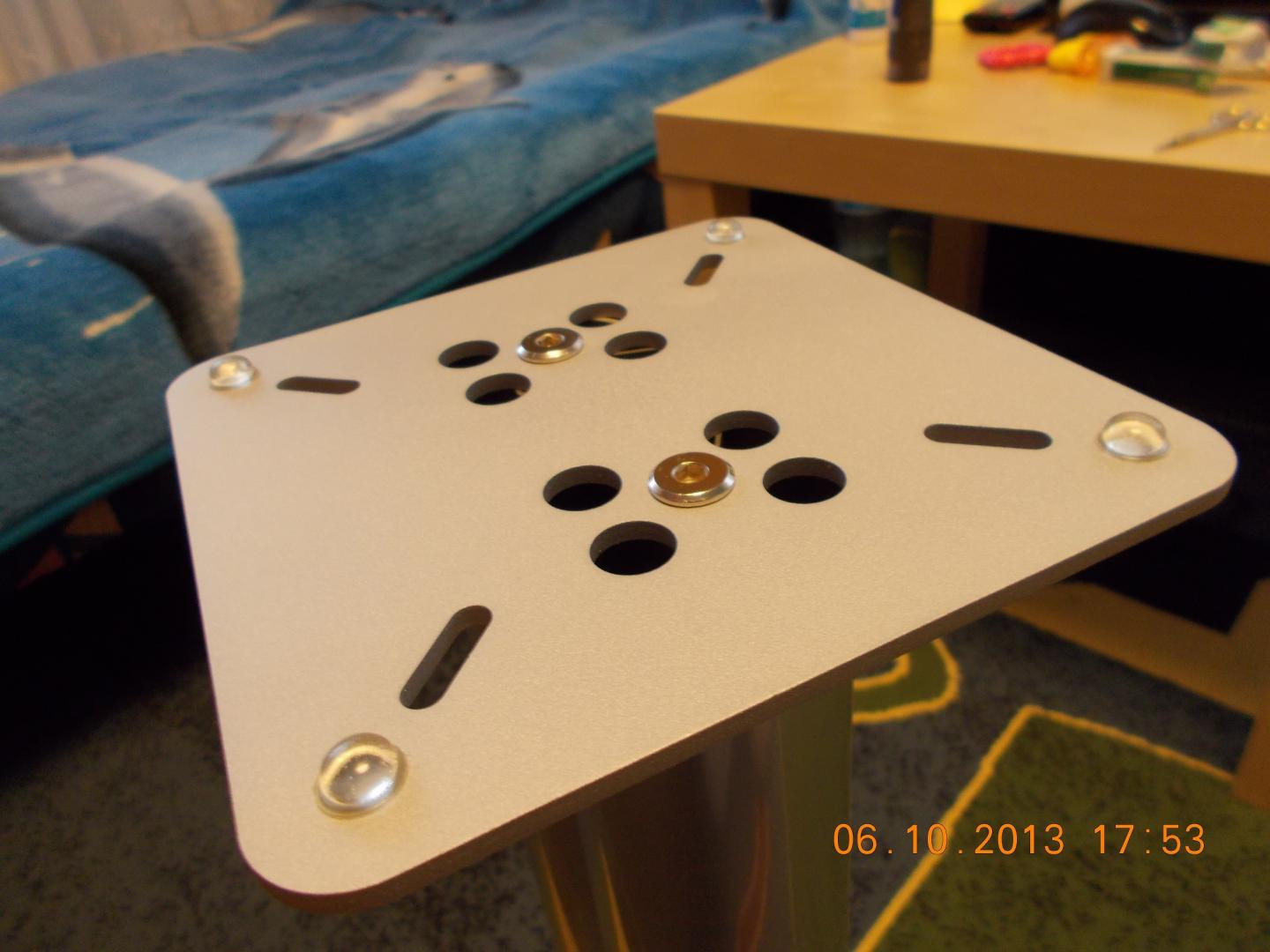

Zauważyłem, że problemem jest również brak wyfrezowań pod nakrętki do szpilek, co też muszę skorygować. W załączeniu foty standu.

To nie są śruby, to są nakrętki, długość gwintu wewnętrznego około 10mm, płaski okrągły łeb pod klucz ampulowy, nagwintowane z obydwu stron szpilki przechodzą przez całą długość rur i ściągane są wspomnianymi nakrętkami. Widzę, ze długość szpilek oraz gwintów nie pozwala na manewrowanie grubością podstaw. Jedyna możliwość, to dół zrobić na 20mm z granitu(a to jest już możliwe) i podfrezować od spodu otwory na nakrętki i powinno wyjść na wymiar taki jaki był wyjściowo z 15mm szkłem.
Możesz zrobić grubszą podstawę i wyfrezować otwór na łeb.

Dogadałem się z osobą, która wykonuje takie podstawy pod konkretne zamówienie od 20mm. Szpilki zostaną te same tylko tyle, że spód podstawy zostanie podfrezowany pod łeb nakrętki i będzie ok. Poza tym wg zamieszczonego zdjęcia podfrezuję górną podstawę pod łeb nakrętki(obecnie brak podfrezowania) i temat będzie rozwiązany. Kolce zamówię chyba przyklejane na taśmę. Na górny blat przykleję okrągłe czarne pianki.
