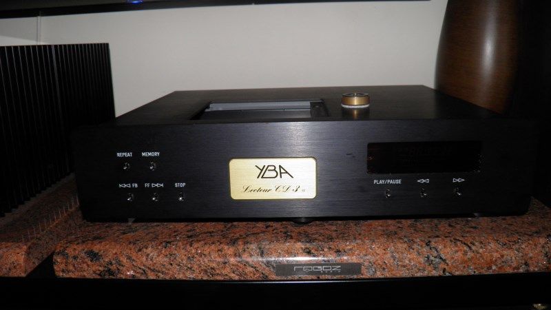

Witam !
Potrzebuję pomocy,a mianowicie jaki napęd,albo model lasera siedzi w Alpha 3 ?Szukałem w sieci ,ale na temat tego urządzenia za wiele to nie ma....

Wrzuć zdjęcia ... YBA przerabiał istniejące konstrukcje (m.in HK) więc możliwe że tą drogą uda się ustalić co tam siedzi.
Tak to wygląda ,laser z jakąś niebieską diodą

Musisz rozkręcić odtwarzacz i zrobić zdjęcia tego co siedzi we wnętrzu ... możliwe że sam znajdziesz tam znajome logo karman/kardon HD960 ;)
Ta niebieska dioda to bajer, jest tylko podłączona do zasilania - świeci, nic więcej (ach te francuskie patenty).
Wychodzi na to,że skorzystano z paskowego CEC-a napędzanego TEAC-iem:

Jak widać czerpali inspirację ze wszystkich stron - brali pełnymi garściami wszystko co "najlepsze" ...

Fotka lasera
Gdzie to można kupić taki laser?
Napęd z tego co widziałem ,a fachowcem nie jestem to chyba paskowy...
Wygląda jak ten ,na płytce z boku też ma symbol 270

Od przodu symbol SF 90,ale w tym sklepie wygląda inaczej
a za to identycznie wygląda SF 88......

Wyślij ten CD do jakiegoś fachowca, np. Marka Michalczyka, to rozkręci i znajdzie ci pasujący laser (o ile są dostępne).
Z tymi laserami Sanyo jest często taki problem że symbol niby maja taki sam, a różnią się potem wyprowadzeniami kabli itd.
