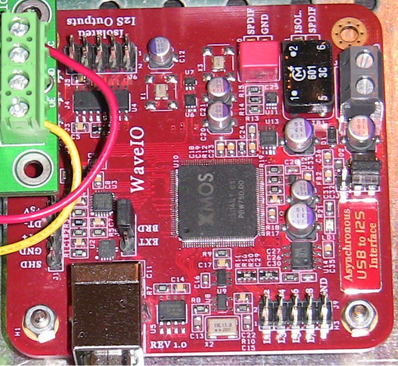

WaveIO by Lucjan
Płytka elektroniczna, bez obudowy,
Dla Windows używa sterownik Thesycon, jeden z najlepszych.
Częstotliwości bez problemów, Detaliczność, brak zaszumienia, Dynamika, Ogólna prezentacja dźwięku dobra, Szybki znikoma latencja
Płytka do zabudowy wewnątrz innego urządzenia, wyjście I2S, ma wyjście SPDIF ale nie wyprowadzone
Dwie ciekawe uwagi:
- na non-isolated I2S podobno daje nieco lepsza jakość
- zasilanie musi dawać minimum 500 mA (tutaj zaleta USB 3.0)
"And, as a last note, just make sure that your WaveIO is powered properly
using a 5Vdc PSU sourcing more than 0.5A. If you'll use the USB ports
then it's possible that some laptop/motherboard USB power chips doesn't
supply the required amount of current (specified in USB specs.) but a
little bit less making WaveIO card not to work as expected especially at
higher sample rates."

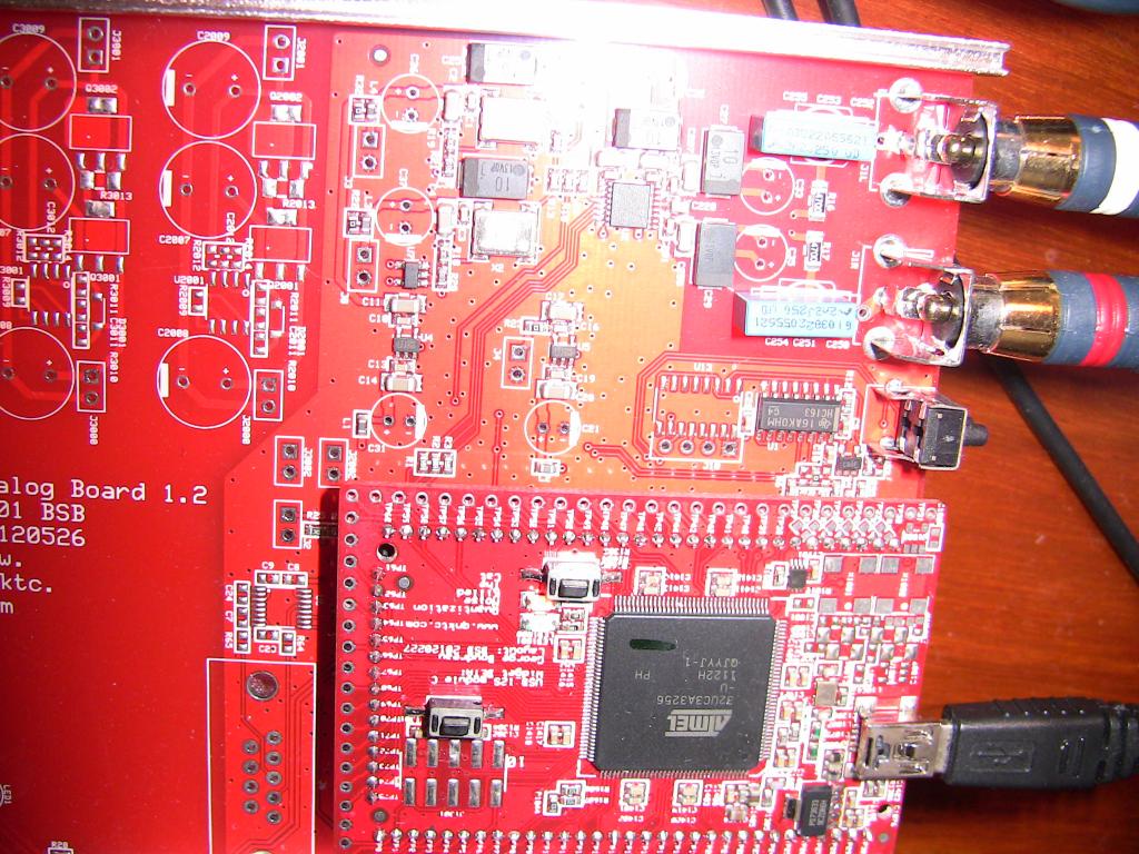

Audio Widget - kolejny bardzo dobry konwerter, wersja pierwsza/druga powoli przechodzi do historii.
Płytka, do zabudowy wewnętrznej.
Aktualnie występuje w DAC (nie widzę możliwości zakupu osobno),
Zaloguj się, aby zobaczyć treść (możliwe logowanie za pomocą ) , po przejściu na komercyjną sprzedaż cena tego DAC wyraźnie wzrosła.
Konwerter posiada kilka bardzo ciekawych rozwiązań:
- jako jeden z pierwszych, zastosowany został mikroprocesor ogólnego przeznaczenia (Atmel AT32UC3A3)
- podłączenie bezprzewodowe (na pinach, "na kanapkę")
- przełącznik trybów audio UAC1 (do 24-96)/UAC2
- własne Firmware i jego prosta możliwość wgrywania przez użytkowników
- możliwość instalowania oscylatorów na płycie konwertera lub wyprowadzenie dla oscylatorów na płycie głównej DAC
- własne opracowanie sterowników audio, ASIO
Na przykładzie tego konwertera + DAC widać jak dużą rolę pełni konwerter przy danych z USB, tu jest słaby układ scalony D/A, i tak razem działa dobrze.
Uwagi:
- dla wrażliwych - mogą wystąpić niewielkie błędy których nie zauważyłem
- dla Windows dostarczane są tylko sterowniki ASIO, tak że UAC2 będzie działać z programami które obsługują ASIO (można rozszerzyć działanie poprzez Virtual Cable - wymagana znajomość działania komputera, lub stosując driver z innych urządzeń ale oba sposoby nie są pewne na 100%)
Działanie: Częstotliwości bez problemów, dobrze, Detaliczność bardzo dobra, brak zaszumienia, dynamika dobra, ogólna prezentacja dźwięku dobra, szybki - nadaje się do czasu rzeczywistego,
płytka USB-I2S (dla wyjścia SPDIF potrzeba kupić elementy i zmontować na oddzielnej płycie)
Ogólnie: bardzo dobrze, IMHO, wydaje się że główny problem to oprogramowanie
Na zdjęciu konwerter na dole płyty DAC

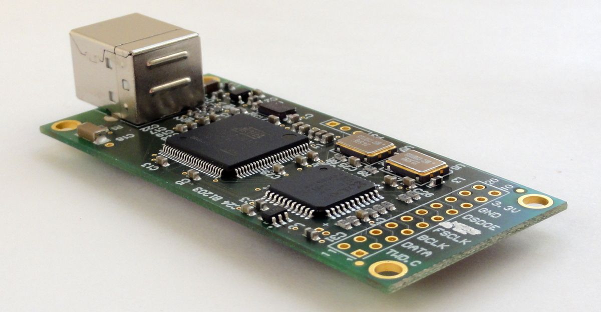

Amanero - konwerter USB do I2S, powstał nieco później jak Audio Widget, w budowie podobny do poprzedniego, chyba używa mikroprocesora ogólnego przeznaczania.
Zaloguj się, aby zobaczyć treść (możliwe logowanie za pomocą ) większy opis tu
Bardziej popularny, bo w porównaniu do Audio Widget zrobiono pewne czynności:
- lepsza reklama, (pierwsze sztuki rozdano a kolejna partia prawie po kosztach)
- rozwojem zajęło się prawdopodobnie więcej osób lub czasu
- zrezygnowano z połączenia na piny na kable (taniej i łatwiej w istniejących zabudowach), mniejsze
- w standardzie zamontowane oscylatory
- pełnowymiarowe gniazdo USB
- najważniejsze: zdecydowano się na profesjonalny sterownik Thesycon dla Windows (DS,WASAPI,KS,ASIO), bardzo dobry
(ASIO z Audio Widget ma nawet problemy z profesjonalnymi programami)
Nic nie ma bez wad: trochę wrażliwy na sygnał USB (np. przy dłuższym kablu) - tak u mnie na jednym z pierwszych egzemplarzu - może poprawili
Porównywany był tylko tryb PCM na standardowych sterownikach, nie ostatnia aktualizacja.
Jakość, IMHO:
Częstotliwości wszystkie, pewne problemy z głośnością w różnych częstotliwościach (np. 100 Hz), detaliczność dobra, zaszumienia nie słychać,
Dynamika dobra, ogólna prezentacja dźwięku nieznacznie zmieniona, wolne - zwłoka około 1s
Ogólnie: dobre, porównywalne do strumieniowania, dobrze się słucha.
(mnie osobiście nieco bardziej odpowiada WaveIO i Audio Widget na innych sterownikach)

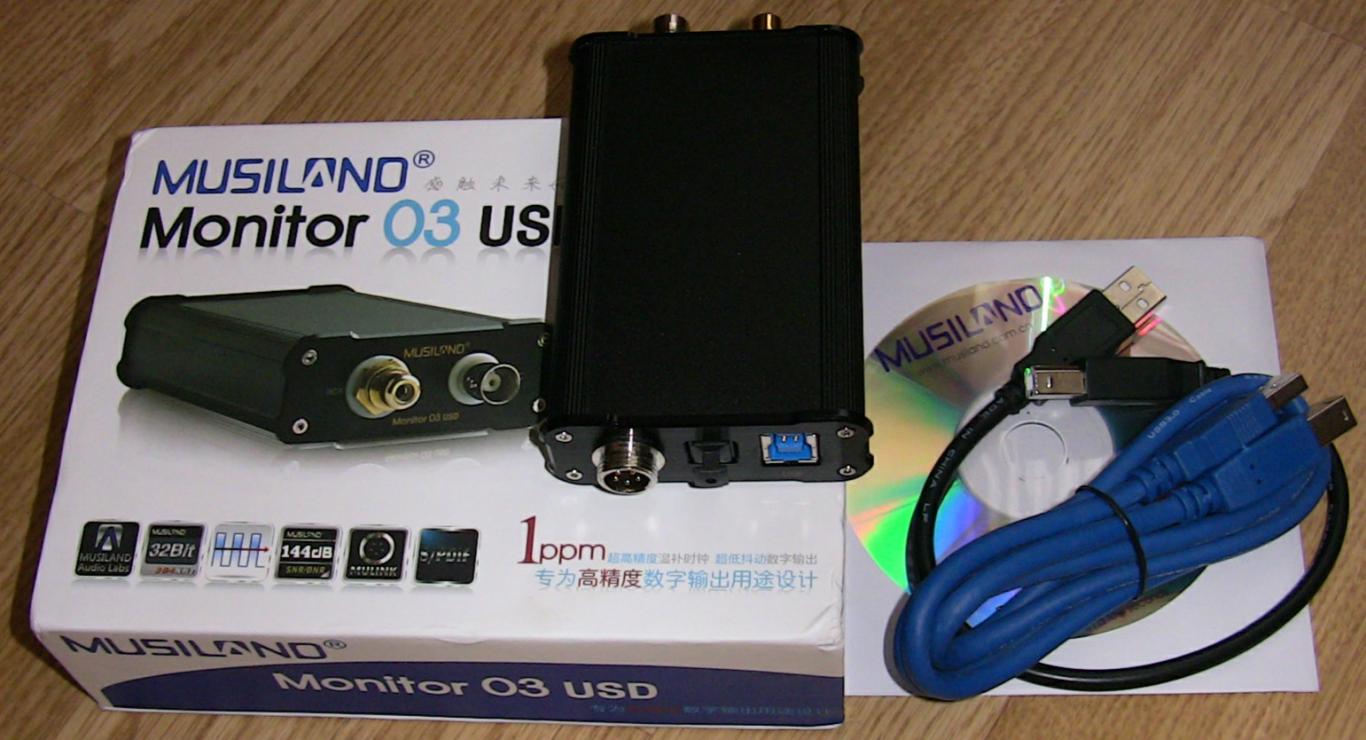

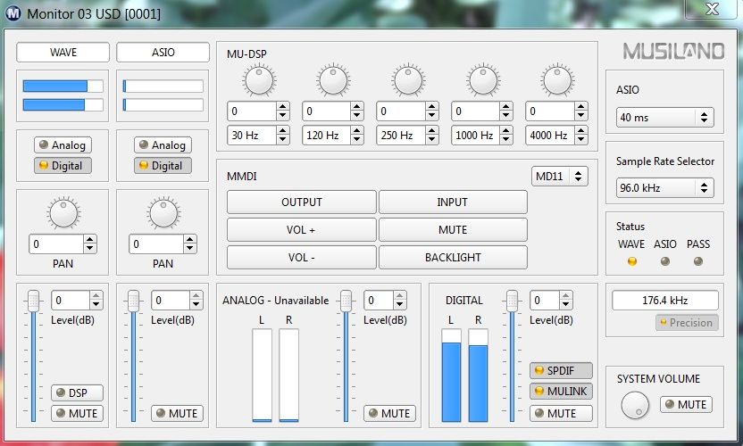

Kolejny ciekawy konwerter
Musiland Monitor 03 USD - dobry konwerter USB-SPDIF, na stronie producenta bardzo mało o nim, więcej przykładowo tu
Zaloguj się, aby zobaczyć treść (możliwe logowanie za pomocą ) (szukaj opisu dla "03 USD")
Mimo że konstrukcja z roku 2012 to w dalszym ciągu oferuje najwyższą jakość, a i cena się trzyma (około 200$ w China i Hong Kong (dojdzie cło i wat)
W obudowie z aluminium.
Wejście: USB2.0 lub USB3.0, przyjmuje do 32bit 384KHz (ale SPDIF wypuści do 192)
Wyjścia: Optical toslink, RCA coaxial digital, BNC coaxial digital (Support PCM/Dolby Digital/DTS), 44.1kHz, 48kHz, 88.2kHz, 96kHz, 176.4kHz, 192kHz,
MULINK digital (nietypowe, na tym wyjściu 352.8kHz, 384 kHz - nie sprawdzałem)
Specjalistyczny ASIO driver - umożliwia Windows XP/2003, Windows Vista i Windows 7/8 (32/64bit), (Windows 8 nie sprawdzałem)
*Driver tylko dla Windows*
Jakość:
Częstotliwości wszystkie podane (czasem problem z 88.2) i dobrze, Detaliczność dobra, czysto brak zaszumienia, Dynamika dobra,
Ogólna prezentacja dźwięku dobra, Szybki niskie opóźnienia, Urządzenie w obudowie
Stabilne własne oprogramowanie (tylko Windows).
Co ciekawe, jako jeden z nielicznych, dla transmisji danych, używa trybu transmisji USB “bulk mode”,taka jak dla dysków i pamięci.
(Większość konwerterów/USB DAC dla transferu używa Isochronous-asynchronous)
Ogólnie: bardzo udane, brak problemów, dobrze się słucha, sterowniki tylko Windows.

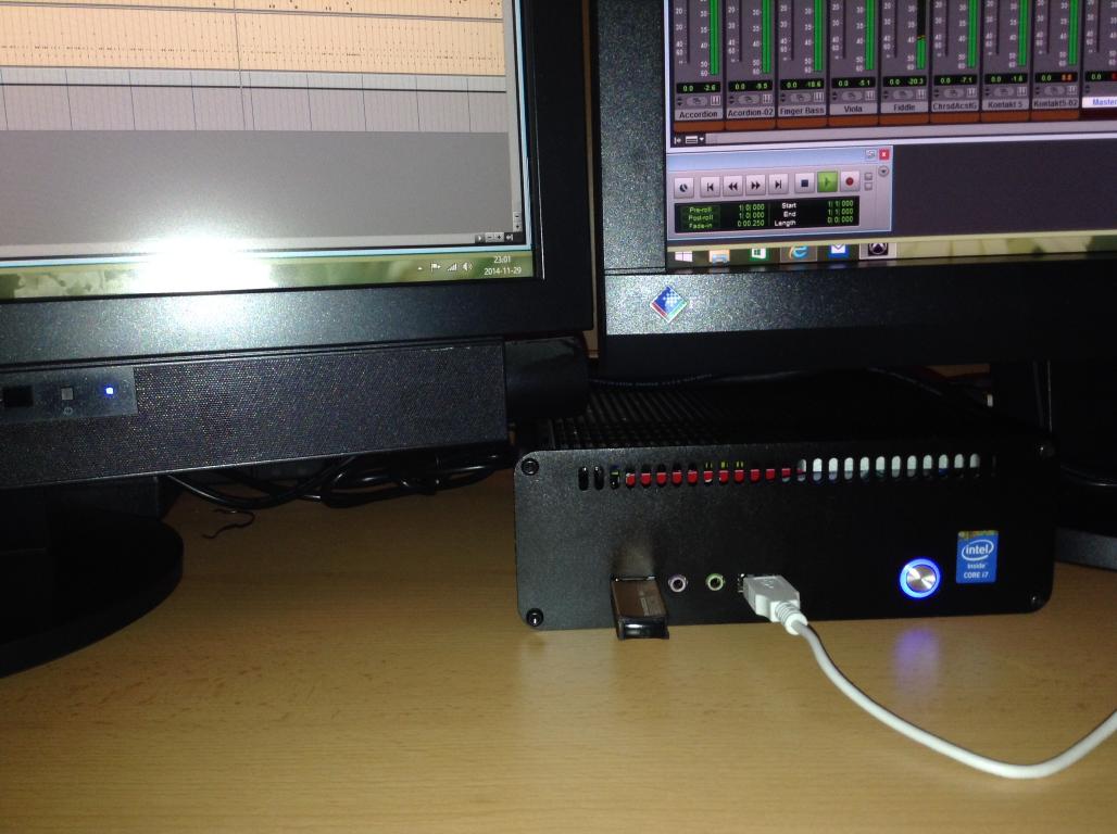

Mój mocniejszy Mini PC teraz z obsługą dwóch monitorów.
Były pewne problemy z kablami i sterownikami audio pod Windows 8.1, ale teraz wydaje się że jest wszystko OK, audio gra.
