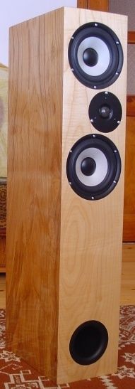

Nie słuchałem siest, ale swojego czasu popełniłem kolumny na Tonsil GDN 15/40/5 + Vifa DX25TG. Jak za 99zł to 15/40/05 jest rewelacyjny. Potrafi bardzo nisko zejść, czasem aż się dziwię jak potrafi zamruczeć 15cm głośnik. Na jakość ani wykonania, ani dźwięku nie narzekam. Oczywiście jest tyle lepszych głośników, ale za 99zł stosunek ceny do tego co potrafi ten głośnik jest rewelacyjny!

Swego czasu popełniłem podłogówki na wspomnianym wyżej głośniku do pary z dostępnym swego czasu na allegro neodymowym Audaxem. Miało być tanio, ekstremalnie tanio. Zagrało zaskakująco dobrze, Słuchałem ich jeszcze kilka razy w docelowym pokoju ze starą elektroniką Pioneera i brzmi to naprawdę bardzo przyzwoicie. Nie pamiętam jaka była objętość obudowy, chyba ok 20l.
Co zaś się tyczy samego głośnika, to jakość wykonania bez zarzutu, a sam kosz jest zdecydowanie sztywniejszy niż blaszana. To jest bardzo dobry głośnik i za niecałą stówkę, to wręcz rewelacja. Jeżeli zamierzasz zrobić nieduże podstawkowce, będziesz zmuszony do kompromisu w strojeniu i o jako takim basie możesz zapomnieć. Choć dzisiaj jak sam budowałbym takie małe paczki to zastanowił bym się nad tandemem (izobaric). w takim przypadku zaskoczenie gwarantowane.

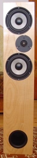

Pierwsze siesty jakie powstaly byly na gdn13/50/9 i morelu mdt29 - byly to moje siesty 8 lat temu :P
Bardzo przyjemnie je wspominam, gdny mialem w wersji ekranowanej z poteznym ukladem magnetycznym.
Nie wiem ile kosztuje ten gdn obecnie (gdzies ktos skrobnal ze okolo 99pln/szt), moim zdaniem w tej cenie mozna juz powybrzydzac i poszukac czegos lepszego.
