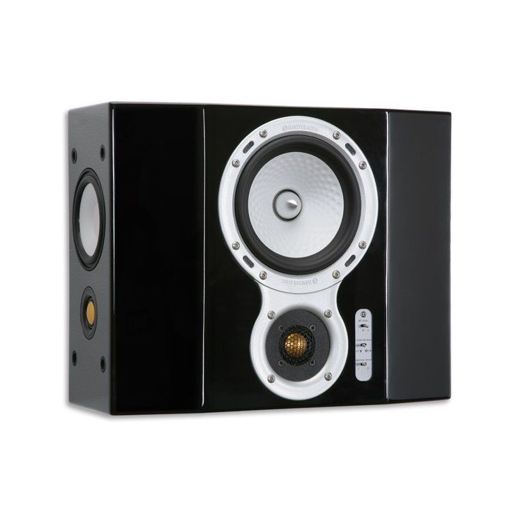

Obecnie posiadam z tyłu jako głośniki efektowe, pewnie jaki wiele osób, zwykłe podstawkowce. Zastanawiam się od jakiegoś czasu nad ich zmianą na dipole.
Głośniki takie podobno lepiej rozpraszają dźwięk w kinie. Poza tym są bardziej płaskie (płytsze) i mógłbym lepiej je rozmieścić wieszając na ścianie, kto wie może nawet rozbudować system do z 5.1 do 7.1.
Poniżej zamieszczam 2 zdjęcia głośników efektowych firmy Monitor Audio. Jeden to MA Silver FX, firma określa, ze może pracować jako dipol i bipol.
Drugi to MA GSFX, jest napisane, że może pracować jako monopol lub dipol.
Ciekawe też, że konstrukcja samych glośników jest rożna, jeden ma ścianki boczne skośne i na frontowej nie posiada wysokotonowca, drugi ścianki boczne ma proste, prostopadłe do frontu i na każdej z nich jest wysokotonowiec i średniotonowiec.
Może mi ktoś objaśnić zalety i wady takich głośników, co daje praca w poszczególnych trybach. Liczę na podzielenie się wiedzą teoretyczną jak i praktyczną.
Czy warto iść w tą stronę ? Może są osoby, które dokonały wymiany właśnie monitorków na dipole i podzielą się doświadczeniami.

To jakiś jest przełącznik ? To może przełącza się między bi , di ?

Edytuję : z tym przełączaniem w kolumnach surrandu z di na bi , to jakaś ściema , bo nie ma głośników z tyłu :

Ten przełącznik to jest di/bi.
Chyba tak, w drugim modelu ten przełącznik jest na froncie.

Domyślam się że ta kolumna może pracować jak zwykły monitor tzn. wyłączone boczne głośniki , a może jest i przełączanie między di , a bi ? Widać tu trzy przyciski , jeden pojedynczy i dwa obok siebie .
, a jest di / bi

Lolek mógłbyś mi napisać, które głośniki grają w poszczególnych trybach ? Nie mogę się połapać co te wszystkie przełączniki robią. Wklejam poglądowo zdjęcie przełączników w starszym modelu GSFX, ale u Ciebie prawdopodobnie to tak samo jest zrobione.
Witam ten u gory zawsze gra albo chcesz dodac glosnosci albo nie, ten srodkowy tylko wtedy podobno dziala jesli glosnik jest w pozycji dipol, jesli jest bipolarnie to nie ma znaczenia czy ustawisz lewy, prawy,,w instrukcja deko pokrecona jest, a w MA mowia zeby najlepiej samemu przestestowac i jak pasuje komu zeby ustawic :-) Ja jak bipolarnie ustawiam to srodkowy przelacznik nic nie zmieniam, natomiast jak dipolowo to wtedy prawo albo lewo przelaczam..gorny mam na plus czyli daje niby dodaje 3dB ale same glosniki po kalibracji sa na 0.

Rozumiem, że w trybie bipolowym grają tylko głośniki na frontowej ściance ?
Co do trybu dipolowego, jak rozumiem grają głośniki boczne, prawe lub lewe, a czy mogą grać obie strony na raz ? Czy graja wtedy też głośniki na froncie ?
Dziki za odpowiedź.
Jak masz ustawione bipolarnie to wszystkie glosniki graja w kolumnie - przynajmneij tak mi sie wydaje , a dipolowo to wg mnie wiecej graja glosniki boczne w kolumnie ale na frontowej sciance przy jakims mocniejszym uderzeniu tez sie odzywa... nie powiem na 100% bo nigdy tam ucha nie przystawialem i powiem szczerze jakos mnie to nie interesowalo, bo generalnie jako efekty wydobywane z glosnikow tych jak dla mnie sa swietne, a o to chodzi w tym wszystkim zebysmy byli zadowoleni.

Dzięki, oczywiście, że najważniejszy jest efekt końcowy. Pytam jednak bo te głośniki są trochę bardziej złożone i ciekawiło mnie jak to działa.
Tu masz opis przełączników
