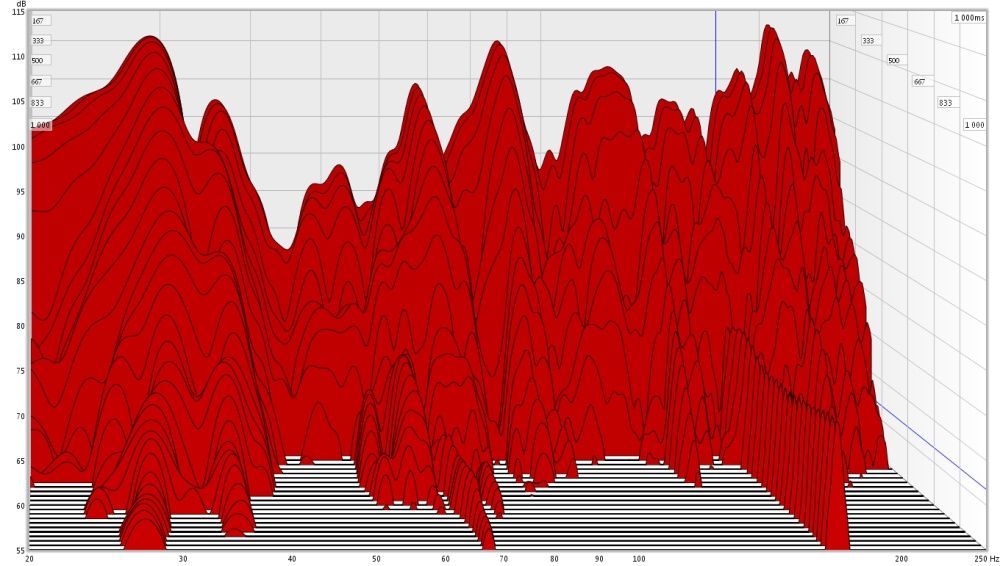

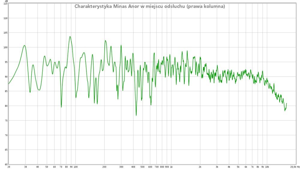

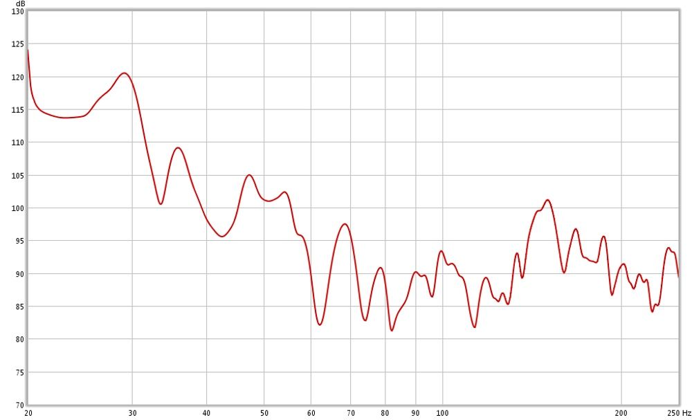

Było by fajnie jeżeli kolega załączył by na początek odpowiedz akustyczną pokoju robiąc to np. programem REW lub chociaż podał wymiary pomieszczenia (wyliczymy problematyczne rezonanse osiowe) bo na razie to nic nie wiemy :) a linki do zdjęć salonu można wysłać wróżce, choć po nich już widać że pogłos jest na poziomie 1,5s.

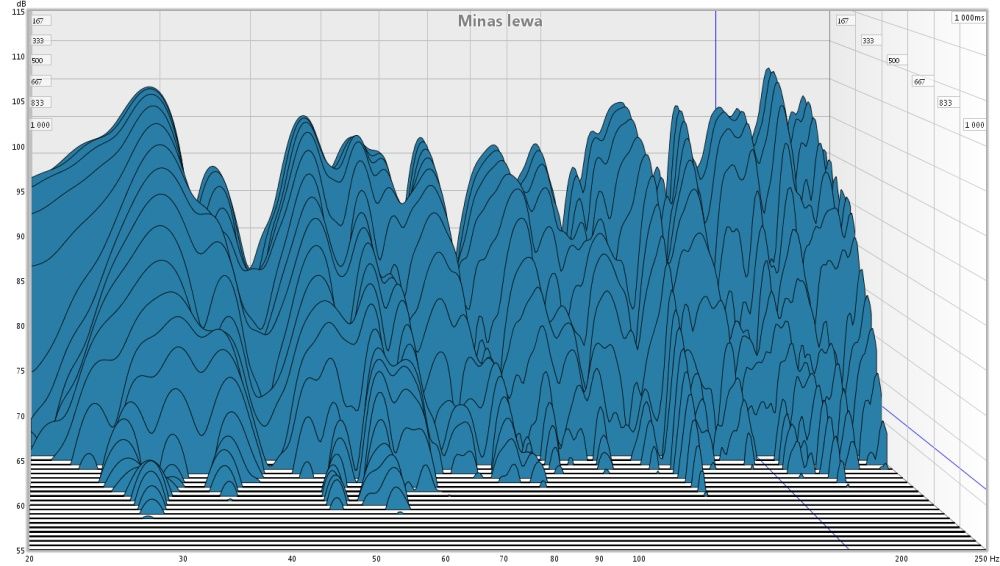

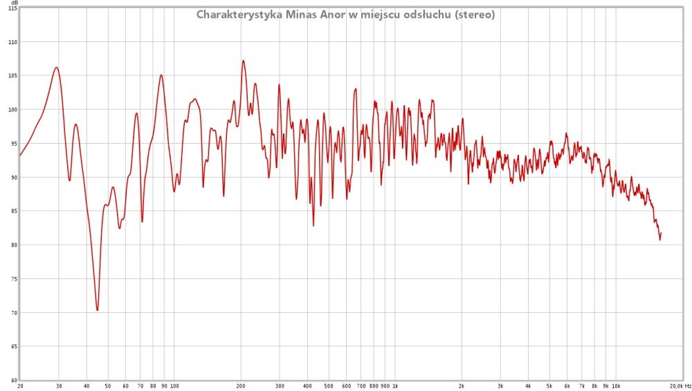

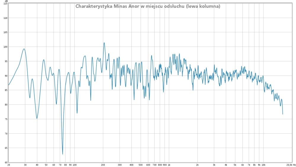

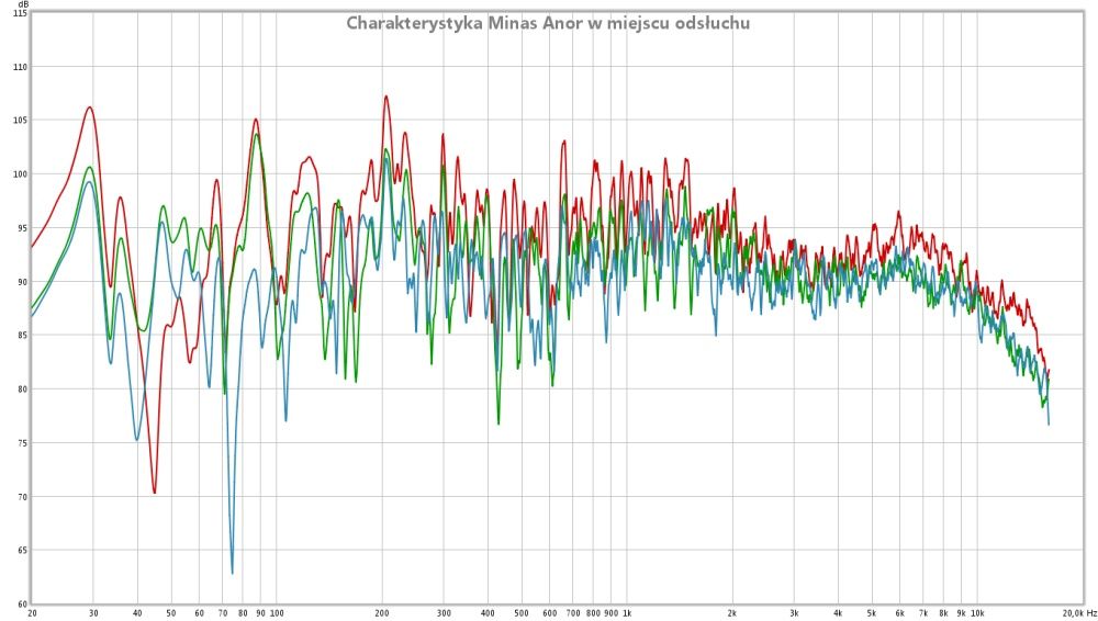

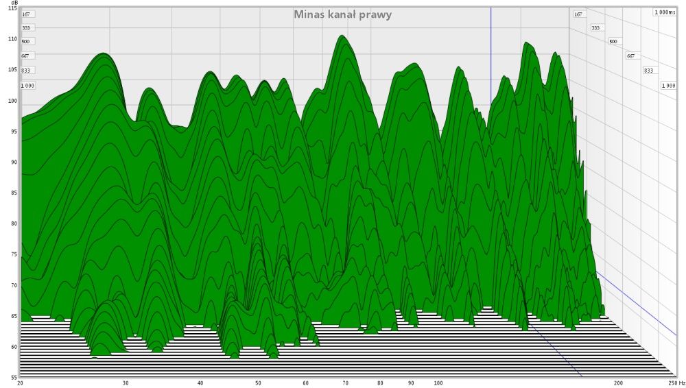

Zakładam, że Kolega miał już okazję słuchać tego sprzętu w innych warunkach. Nie wydaje mi się też, by była to kwestia wygrzania. Jak patrzę na rysunek i zdjęcia to mnie Kolegi wrażenia nie dziwią (BTW - z rysunku wychodzi mniej niż 23 m2? no i ta zabudowa komina na zdjęciach wygląda na dużo płytszą?).
Nie wiem z jakim budżetem Kolega planuje, ale napiszę po prostu jak bym to widział .
Proponuję jak najbardziej szerokopasmowe pochłanianie na suficie skoncentrowane w miejscach pierwszych odbić. To skróci też pogłos.
Na tylnej ścianie jak najbardziej szerokopasmowa dyfuzja. Tylna ściana jest wystarczająco daleko.
Pokój jest dość wąski. W tym ustawieniu, na dłuższej osi, to rodzi problemy.
W tej sytuacji minimum to przysunięcie kolumn do kanapy i poszerzenie bazy na ile się da - w związku z tym, że to będzie dosuwanie do ścian, może wpłynąć to na bas, trzeba tego się spodziewać i zatrzymać przesuwanie w jakimś kompromisowym położeniu. Ponadto w ogóle samo przesuwanie kolumn, nie tylko do ścian i nawet niewielkie, może wpłynąć na bas. Także pozytywnie. Trzeba spróbować.
Do tego dochodzi asymetria, ściany na lewo i prawo bardzo akustycznie się różnią. To duży problem zwłaszcza z perspektywy pierwszych odbić bocznych. Można temu zaradzić za pomocą przechowywanych przy ścianie a wstawianych we właściwe miejsce przy odsłuchu reflektorów panelowych.
Zabudowy rogów są korzystne, bo zmniejszają problem odbić od przednich rogów pokoju. Pozostaje odbicie od ściany przedniej. Samo w sobie może ono nie być problematyczne, bo ściana ta przy przysunięciu kolumn do kanapy jest dość daleko. Można je praktycznie wyeliminować także za pomocą reflektorów panelowych. Ale może nie być takiej potrzeby.
Pozostaje podłoga i odbicia "z dołu". Puchate pufy na drodze pierwszych odbić, jeśli to możliwe (ponadto też wpłyną na pogłos) a na pewno - stoliczek przy słuchaniu muzyki wypada na bok.
(ps. kanapa skórzana jest niekorzystna, ale cóż)
Załączam rysunek. Strzałki wskazują co gdzie trzeba by przestawiać do słuchania. Panele po bokach wskazane, w kierunku ściany przedniej ewentualne.

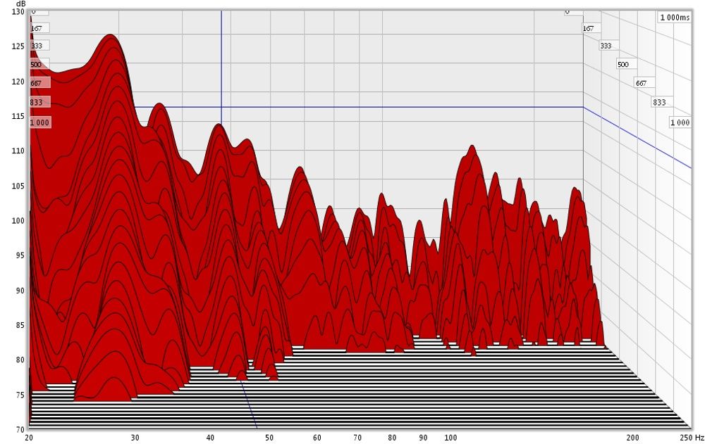

Być moze pomyliłem się o 2m2, i pokój ma około 21m2, Jezeli chodzi o zabudowe komina po prawej to pisałem o jej szerokości, która wynosi 120cm, natomiast głębokość to 22cm.Jeżeli chodzi o sufit to właśnie nie mam pewności, czy pochłanianie czy rozpraszanie byłoby lepszym rozwiązaniem. Być moze zeczywiście pochłaniacze, tylko w jakim % sufit do pokrycia?Jezeli chodzi o asymetrie, jestem świadomy i tutaj myślałem o trochę innym ustawieniu paneli od tego, który zaproponowałeś na rysunku, ponieważ chciałbym aby mozliwie zamontować je na stałe tym, a więc po prawej stronie na sciane zamontować dyfuzory, powiedzmy szczelinowe, a po lewej zamówić dyfuzor mobilny o tej samej lub podobnej wielkosci co po stronie prawej, stojący np. na jakiś drewnianych nóżkach bądź stojaku. Czy zabudowa rogów jest korzystna ciężko powiedzieć , ponieważ w środku jest pusta i do tego z karton gipsu. Proszę o weryfikacje czy moja propozycja byłaby ok, jesli tak jakiej wielkosci powinny być w/w dyfuzory?Na tylnej scianie napisałeś o dyfuzorach szerokopasmowych, czyli w grę wchodzą tylko i wyłacznie dyfuzor schroedera bądź szczelinowy np. 7n+1 lub 17n+1, osobiscie jesli już bardziej skłaniałbym się ku szczelinowym, natomiast proszę o podpowiedź który z nich i na jak duzej powierzchni ściany, tyczy sie to zarówno sciany tylnej jak i bocznych.O scianie tylnej pisałem wcześniej o pomyśle zamontowania desek w kształcie półokragłym czyli półwalców, czy to zdałoby egzamin, czy to już nie jest rozpraszanie szerokopasmowe?Pozdrawiam
Obecnie: Roksan Caspian MKII + CD Caspian M1 + S16Hertz Canto Grand. Kable: Audionova StarLight RS, Audionova euphoria RS, Supra Trico. Rapture AMP, Fostex TH-X00, Shure SRH 1540
W momencie zakładania wątku te kolumny nie grały więcej jak 30h. Skoro teraz mają może nagrane 30h, to wg mnie po części problem z brakiem basu jest spowodowany brakiem wygrzania kolumn.

Chciałbym trochę odświeżyć temat. Od jakiegoś czasu jestem juz po wykonaniu pomiarów poprzez P.Mirka z AcoustićLab. Postanowiłem je opublikować, być moze wtedy, większa ilość ludzi będzie w stanie podsunąć jakieś sugestie.
Wstępnie w planach jest:
-montaż pułapek basowych na tylnej ścianie za słuchaczem - boki (lecz nie do samej podłogi, brak mozliwości) oraz w rogu -ściana-sufit.
-pochałaniacze szerokopasmowe w ilości X na suficie przed i za słuchaczem oraz na tylnej ścianie i 2szt stojace za kolumnami.
-2szt dyfuzorów po bokach elektroniki, oraz 2szt nad słuchaczem.
Na razie podałem ogólny zarys, więc brak np. wymiarów pułapek czy dyfuzorów, chciałbym zobaczyć jakie będą wasze sugestie, porady i opinie.
