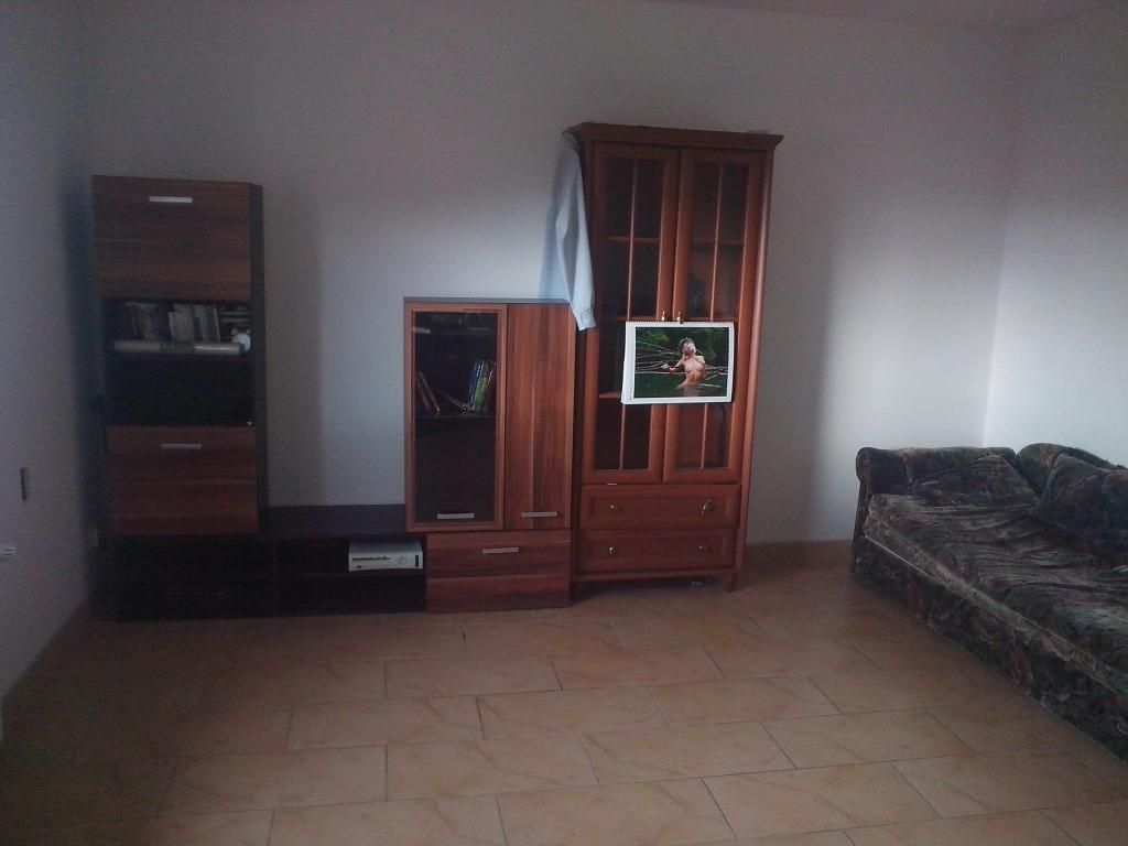

Mój problem jest taki ze w centrum pomieszczenia bass jest bardzo delikatny oraz ledwie słyszalny ot takie stukanie, natomiast w rogach pokoju jest on zdecydowanie lepszy oraz brutalniejszy
I tu nasuwa się moja prośba o udzielenie mi kilku rad dotyczących ustawienia kolumn lub mebli.
Próbowałem pojeździć trochę kolumnami po pokoju oraz ustawiać je na różnych odległościach od ściany ale za każdym razem efekt nie był wystarczająco zadowalający.
Zamieszczam także dwa zdjęcia mojego pokoju do ułatwienia sprawy,
Gość maniekn274
Już pomijając system stereo,tam nic dobrze nie zagra-w tak zagospodarowanym pokoju.
Tam jest dzwięk jak w butelce.
Albo trzeba zrobić pokój typowo akustycznie(cały) panele akustyczne,pułapki basowe itd-koszt powiedzmy z pomiarami ok 10-15 tyś -o ile by to firma robiła.(jeśli ma to być tylko pokój Audio) ;)
Albo zagospodarować go jak normalny domowy salon.
Dywan-gruby,wykładzina,szafa/fy,komoda/dy,obrazy,kwiaty,zasłony,kotary(ozdobne),kilimy,szafki,szafeczki,półki, półeczki,ława,fotele,pufy, itd.(koszt na zakup wszystkiego może wcale nie być też mały)
Teraz trzeba się zastanowić-czy te wszystkie graty są ci potrzebne do funkcjonowania,czy nie.Jak nie to opcja pierwsza.
Ten pokój na chwilę obecną wygląda,jak byś zakończył remont,pomalował pomieszczenie-i jeszcze nie zwiózł wszystkich mebli i dodatków dekoracyjnych-a w tak łysym pomieszczeniu -podłoga,ściany,sufit nic przyjemnie nie zagra.-tam jest jedno wielkie echo!
