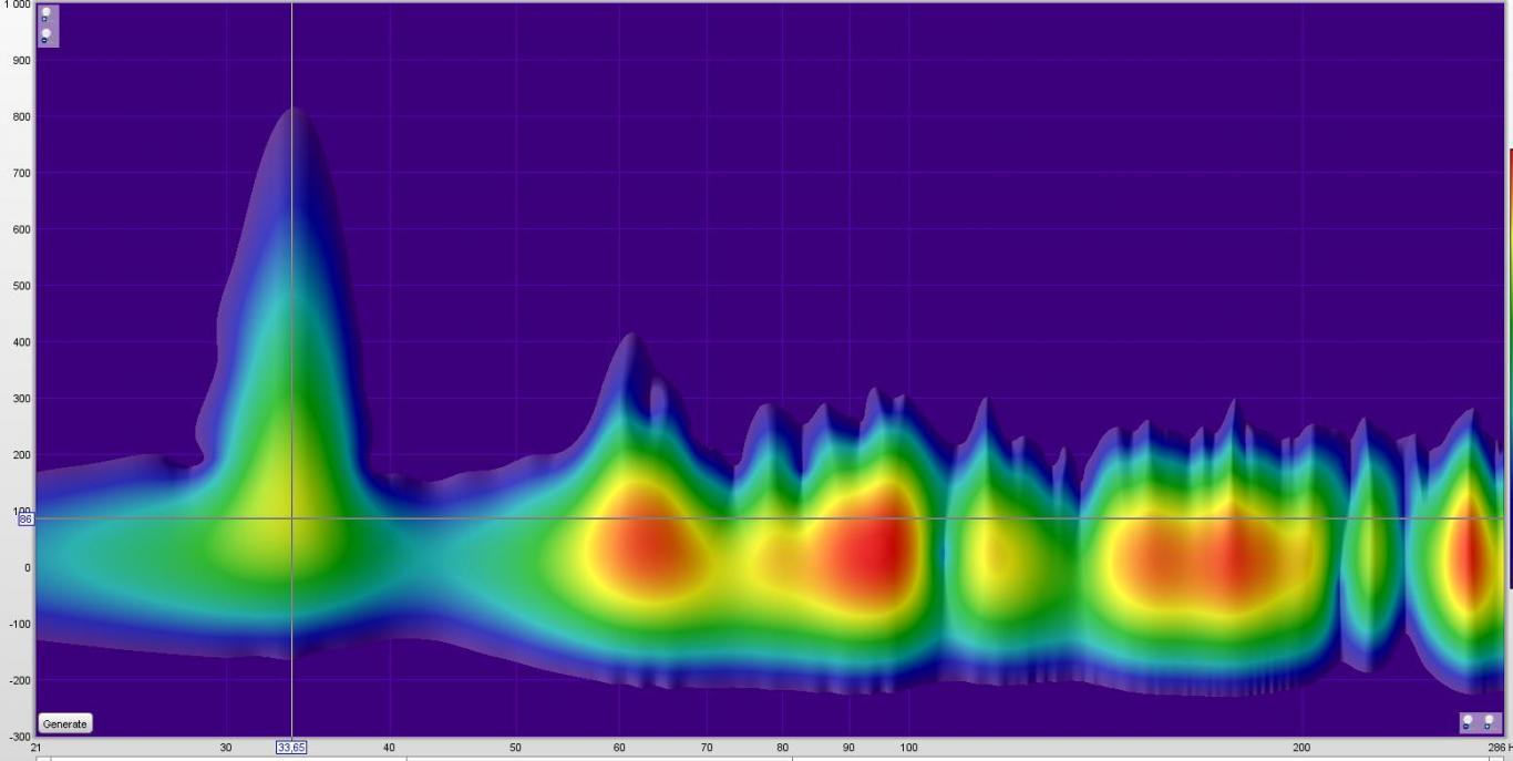

Wbrew pozorom szkło w tym przypadku nie było problemem bo to 5 tafli podwójnego szkła p4 i to jest bardzo sztywne. Ale i tak pokój ma sporo modów i jest akustycznie trudny mimo, że ma 56m2, dobre proporcje i dobre skosy. Z akustyką nie ma żartów.
Smiej się, akurat robie adaptacje akustyczna u siebie i pomiar jest zrobiony przed adaptacją
a pogłos raczej powinien wynosić od 0,3- 0,5 ms.:)

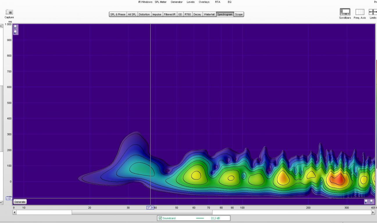

Takie bass trapy z ciężkiej wełny działają na szerszy zakres basowy ale nie zlikwidują mocnych modów wynikających z proporcji pomieszczenia.
zabudowałem dwa rogi wełna mineralną i uzyskalem skrócenie pogłosu głównych modów o polowę
jak na załącznikach.
