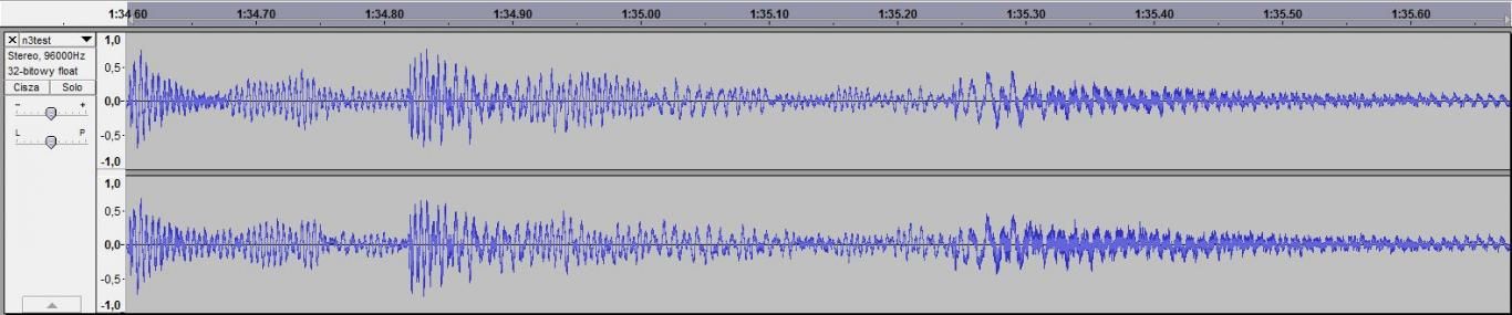

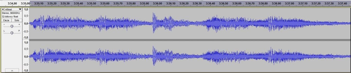

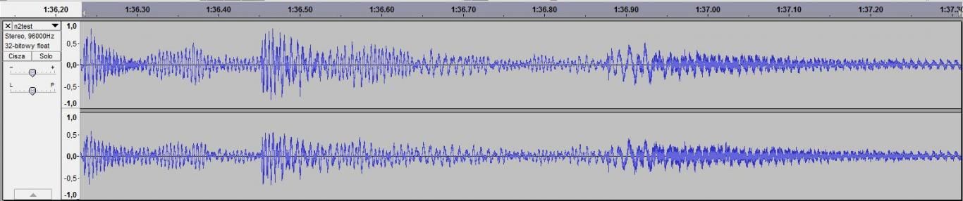

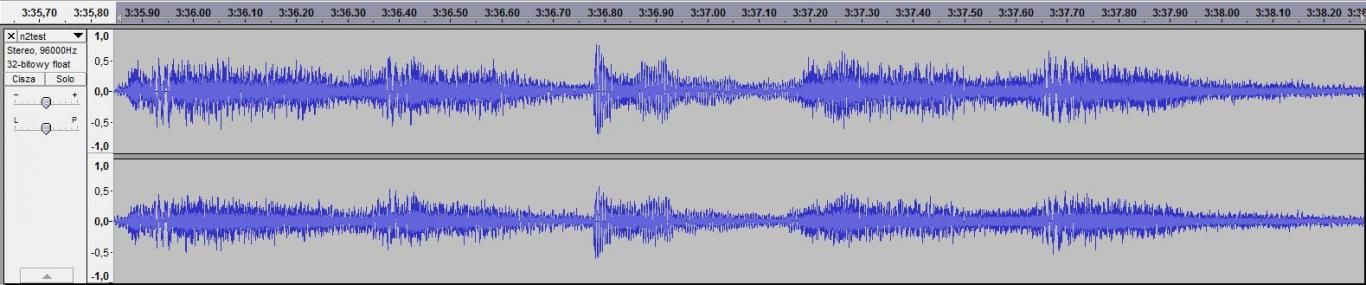

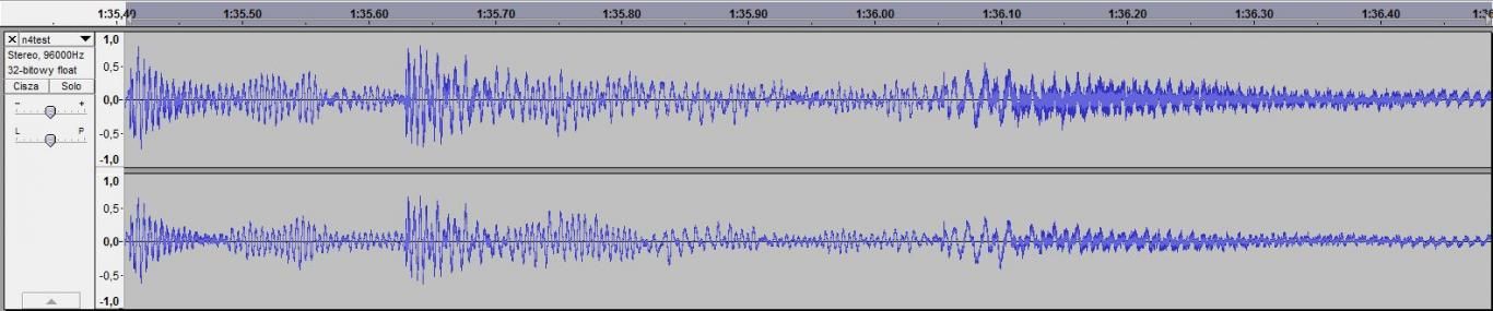

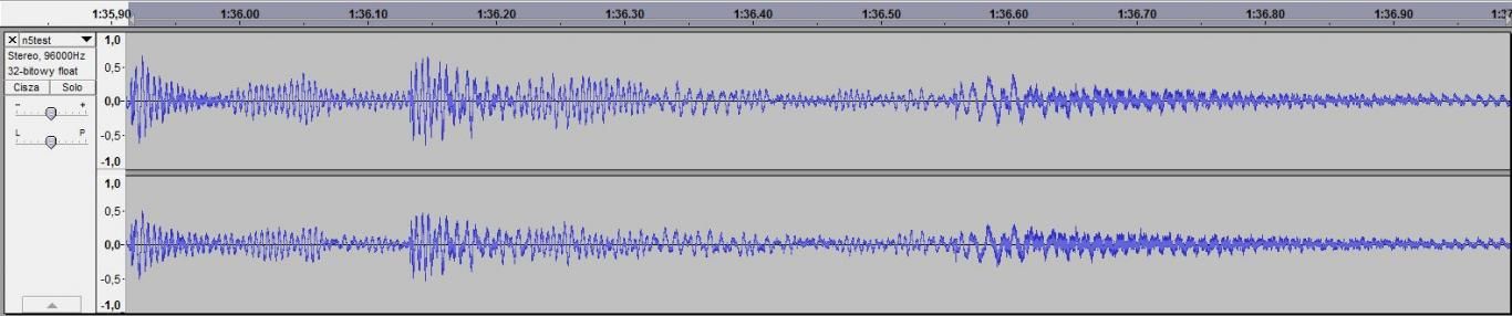

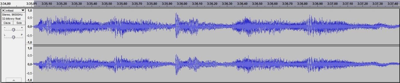

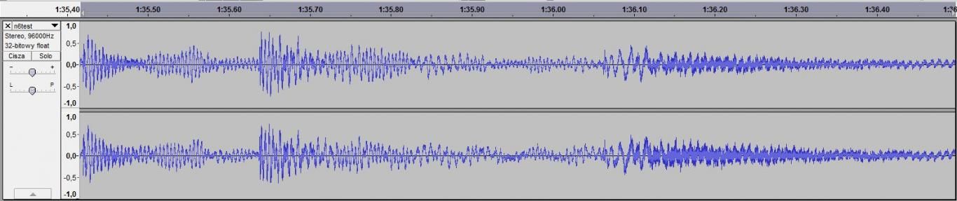

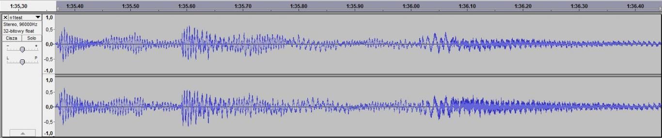

Powtórzyłem tę czynność na innym jeszcze krótszym samplu. Dlaczego krótszym? Otóż im krótsza próbka dzwiękowa (bez przesady) tym dokładniej widać detale sygnału generowanego przez daną wkładkę.
Pierwsza grupa sampli pochodzi z osi czasu między ok. 3:35 a 3:38 T = 2.43 sek ( w załaczniku nazwane: próbka...)
Druga grupa sampli pochodzi z osi czasu między ok. 1:34 a 1:37 T = 1.08 sek ( w załaczniku nazwane: próbka_krótka...)
Zastosowałem dość prostą metodę badania lecz sądzę, że otrzymane obrazy graficzne mogą się do czegoś przydać. Ja przynajmniej zauważyłem spore różnice.
Chodzi mi oto czy wybór najlepiej według naszego ucha brzmiącej wkładki będzie miał odbicie w odpowiadającej jej obrazie graficznym.
Na zrzutach ekranowych widać różne – początek i koniec - czasy rejestracji próbek na osi Audacity. Wynika to z różnej długosci czasu zapisu próbek przez kolegę StaryM.
Sample które poddałem analizie są dokładnie takie same czasowo ( co do dwóch setnych sekundy).
Na koniec nie muszę chyba przypominać tak wytrawnym tutaj audiofilom, że ewentualne dalsze nagrywane próbki dzwiękowe przeznaczone do oceny a pochodzące z innych wkładek gramofonowych powinny być rejestrowane w identyczny sposób na tym samym sprzęcie i torze sygnałowym i przy użyciu tego samego (tych samych) utworów) oraz prawidłowo umytej płyty winylowej.
