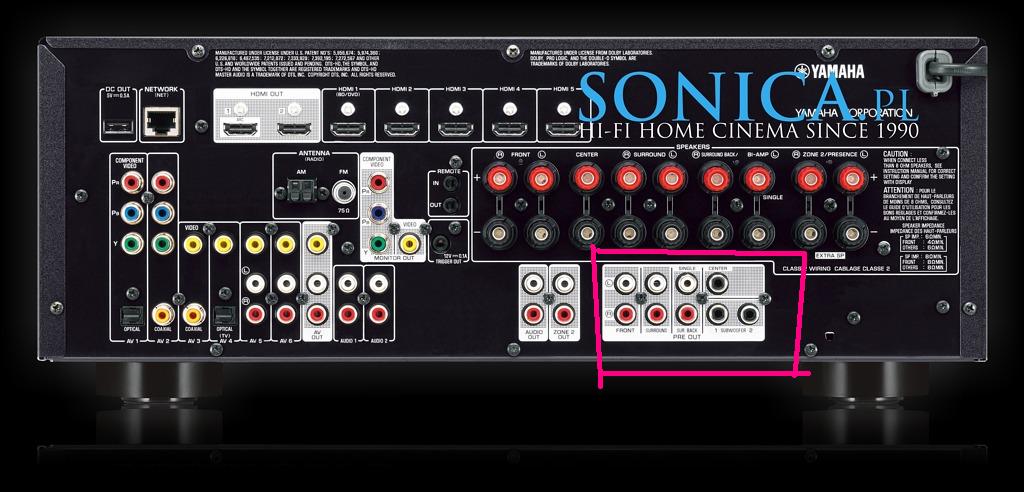

Do 2 tys. nie ma żadnego nowego amplitunera z pre out dla kolumn frontowych, tylko dla subwoofera.
Dylemat jest taki - czy dołożyć do lepszego brzmieniowo amplitunera (przy okazji z pre out) i liczyć, że jego brzmienie wystarczy, ewentualnie się wykosztować na dodatkowy wzmacniacz, czy lepiej kupić tańszy amplituner, tylko do kina i kupić wzmacniacz za różnicę w cenie (ewentualnie nieco dołożyć) podłączając metodą dzielnika napięcia. Lepsze efekty przy podobnej cenie bez porównania da drugi sposób. Wada jest taka, że mamy dwa klocki i dwa regulatory głośności na filmach - trzeba ustawiać w tej samej pozycji (chyba że wzmacniacz ma wejście na końcówkę mocy).
Yamaha 773 ma i jest najtańsza . Możesz kupić jeszcze bez wyjścia wielokanałowego i zastosować dzielnik napięcia .

Ten Denon nie ma wyjścia wielokanałowego tzn. X2000 .
Przykładowe wyjście wielokanałowe :
Yamaha 773 .
