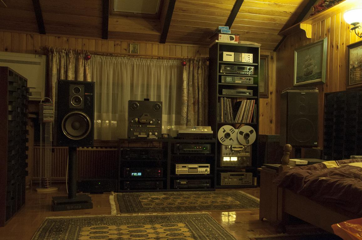

To ja wstawiam także swój, żeby nie było, bo się pytałeś :) I też mam problemy z akustyką po prawej stronie, jak widać jest tam łóżko, które skutecznie robi za absorber. Ale mam już mam plan naprawczy :) Krytykujcie do woli, ile wlezie :) Krytyka jest potrzebna i zawsze będzie obecna w naszym życiu, pytanie jest takie, kto z niej zrobi użytek. Ja kiedyś zrobiłem :)
Fajne, poważnie. Z klimatem. U Szymona stare bylo jak ... muzeum. I puste na scianach, koszmar akustyczny.
A Ty masz okno z tyłu. Od razu tam trzeba postawić dyfuzor niestety. Wlasnie dzisiaj minabyr postawil u siebie zaslaniajac podobne, na szczescie mniejsze okno z tylu sceny. Pol roku go na to namawialem. Powiedzial, ze juz nie zdejmie. PrY odsluchach oczywiscie.
Ta wysoka szafka po prawej Ci nie przeszkadza i nie zaburza sceny?
I to chyba łózko z prawej? Nie chodzi o zaslanianie tylko o duzą, płaską i miękką powierzchię. Desymetryzajcja Panie.
Sufit podobnie jak u mnie ... krzywy. Do tego dechy. U mnie przynajmniej podwojny gips karton, ktory trochę tlumi a nie tylko odbija. Do tego prawa kolumna za blisko sciany. I ten rozpraszacz z prawej malo pomoze. Do srodka z nią, masz miejsce, a szafkę wysoką w róg.

Koniecznie wywal to łóżko... i śpij na podłodze. Po czymś takim możesz blado wypaść w oczach Szymona.
Tak planuję zrobić :) Poczekajmy na osąd Szymona :)
Tak, właśnie, to są kolejne elementy do usunięcia, tylko czasy brak i nie wiem co zamiast łóżka, tzn jakieś składane ala kanapa. Po lewej jest ok i też się temu dziwie, ale akustyka czasami tak ma :)
Tu jest klimacik że chętnie bym lufkę walnął :) Przytulnie i swojsko. Teraz wstawiłem ciemne dyfuzory i fraktale, też robię pieczarę.
Akustycznie jak u 99% osób jest co robić.
Jasne, że jest dużo do roboty, ale efekt aktualny i tak jest sporo większy niż oczekiwałem. Czasami mi się wydaje, że nie muszę nic robić, ale to w nocy, jak mi się oczy zamykają i po głebszym :D
