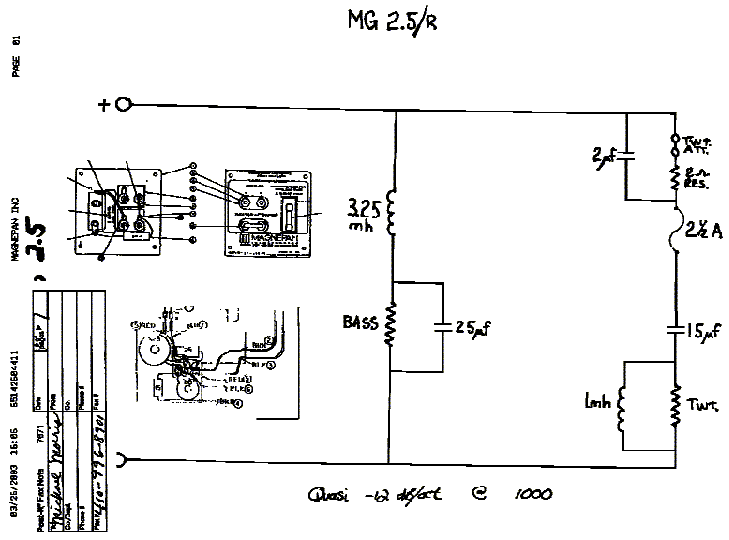

nie mam gdzie zmiescic 7x4.7uF - jest tak malo miejsca, ze tego typu eksperyment sie nie odbedzie - po za tym gdyby moje ucho wolalo sluchac "bledu w sztuce" - to sporo kasy by trzeba w te kondy wpakowac po nic.Test z tanimi mkp moze do konca nie byc wiarygodny, no bo to w koncu tanie kondensatory - gdym pewnie napisal, ze nie zagraly najlepiej to kolejna porada bylopby - zamien na te dobre - wtedy zagra.... ;-) ;-)
popatrzylem na schematy innych modeli tego producenta - zachowuja podobna filozofie i w mniejszym lub wiekszym stopniu powielaja blad.... moze konstrukcja zwrotnicy jest nietypowa bo nietypowe sa przetworniki...? no bo zamiast kopulek, tub itp mamy folie, panel o duzych rozmiarach...?
dolaczam schematy....

Jeżeli nie wierzysz, to wepnij przed wzmacniaczem szeregowo w tor 33uf, a potem 10uf tego samego typu. Najlepiej na innych kolumnach z wyższym podziałem.
Hidden Content
Link to comment
Share on other sites
Pietia ma rację. Polecam też elementy raczej na niższe napięcia, niż na wyższe. 100 V jest wystarczającą wartością. Poza tym, składając wielkość docelową trzeba pamiętać o zachowaniu identycznej długości końcówek doprowadzeniowych przy lutowaniu.
Poza tym wszystkim, nie bardzo wiadomo, co chce kolega VISTO osiągnąć przez te wymiany, bo nawet nie ma wytyczonego kierunku...otwartość dźwięku, precyzję i barwę czy zmulenie i ciepełko jak z patefonu. R.
