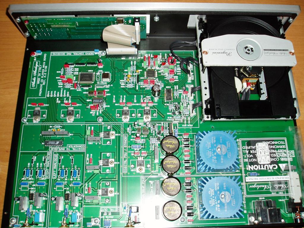

Jakiego tego audio analogue miałeś?Co sie zepsuło?Pytam bo sam niedawno kupiłem paganiniego i mimo ze ma 8 lat to na razie smiga bez zarzutu
Napęd padł. Nie tak całkiem bo czasem załapuje ale juz padł

W paganinim siedzi taki sam napęd panie rydz :)) więc ja bym zaczął sie martwic :) a przynajmniej nie był tak pewny swego

Dokładnie z tą awarią jest tak. Włączam odtwarzacz, kładę płytę , zamykam szufladę a ta otwiera się sama z powrotem. Potrafi tak kilka razy. Także nie wiem czy to do naprawy a nowy naped niezle kosztuje

To sobie popatrz jak zbudowany jest Paganini , i jaki w nim napęd.
Ten naped wyglad bardzo podobnie do stosowanych np w Denku DCD-655, 755AR, 500AE. bardzo prosty. Z tym ze one chodizly na KSS-213C, a tu jest chyba KSS-210A?

Podkrec go i tyle. I tak nic z niego nie bedzie, a moze cos zdzialasz wiec bedziesz wiedzial na czym stoisz. Jakby krancowka padala to odrazu by ci kieszen zamykal, albo otwieral i nie probowal wczytywac dysku.
Ma jakis stary egzemplarz paganiniego. W nowych siedzi juz naped TEAC CD 5010
Co ciekawe berz płyty otwiera sie kieszen i zamyka normalnie, nie otwiera się sama. Zostawię tego cdka. Kupujacego przeproszę, specjalnie go nie wyrolowałem
