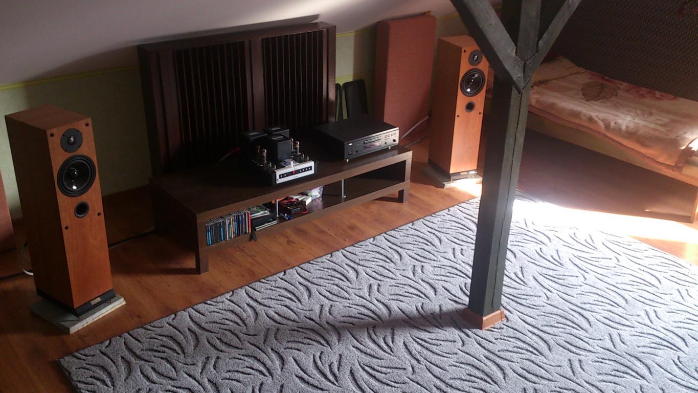

czy taki dywan rozmiarem będzie pasować,czy musi być dłuższy tak aby dotykał ścian, biurka nie mogę oddalić względem kolumn dlatego że za biurkiem stoją meble,łóżko mam na tyle blisko biurka że jak odjadę fotelem do tyłu to dotykam kółkami fotela,łóżka.pokój ma wymiary 5,17M X 3,10M
Tu są zdjęcia dywanu
1:
2:
3:
https://www.audiostereo.pl/topic/115051-dywan-wyb%C3%B3r/#findComment-3258135
Nie masz miejsca gdzieś na bocznej ścianie na biurko ?
Dywan mógłby być dłuższy by jeszcze trochę przykryć po bokach , ale to jeszcze nic , ściana za kolumnami nie może być goła .
biurko mam w tym miejscu na środku z takiego względu że słucham muzyki i jednocześnie przeglądam internet itp. , dywan planuję zakupić 140x300cm powinien być chyba lepszy niż ten na fotografii, na ścianach zapewne trzeba jakieś wygłuszenia na bazie wełny mineralnej PT-80 ?
a może dywan powinien być 160x300 cm ?
w niedalekiej przyszłości planuję zakupić takie biurko

Może być 160x300cm.
Na ścianę za kolumnami pomyśl nad takimi półkami , 2szt ,jedna z lewej druga z prawej odsunięte po jakiś 30 cm od ścian bocznych ustawiając w nich płyty i książki.

Na środek kup sobie takie flokati.

Daj sobie spokój z wełną.

Jeżeli szafka na sprzęt nie jest wysoka 40 max 50cm ,może być.

Na podłogę obojętnie czy kupisz Shagyy , czy inny ,wymiar może być 160x300 cm.

Zerknąłem jeszcze na fotki , z bocznymi ścianami też nie za wesoło , ale zagospodaruj najpierw tą za kolumnami .
