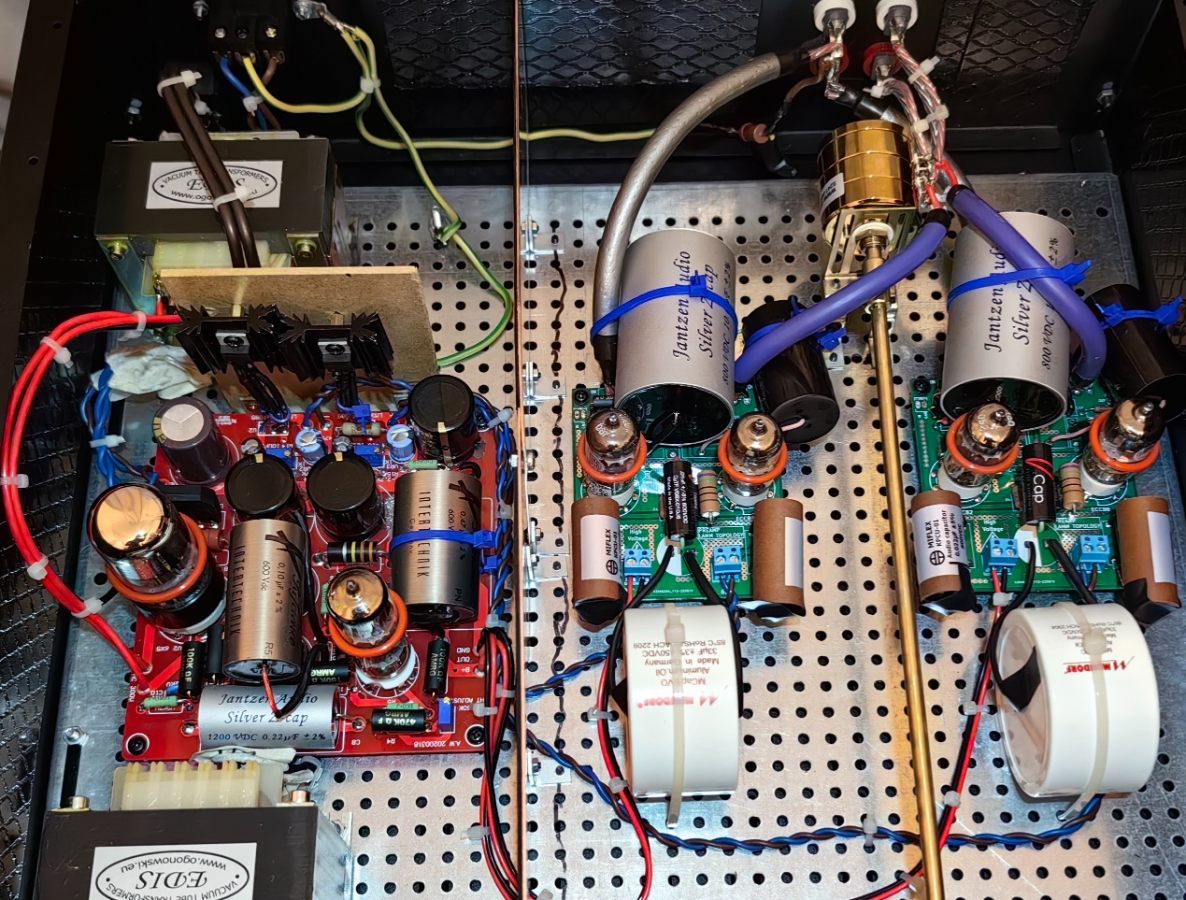

Złożyłem ten zasilacz z ali. Wszystko wygląda, że działa poprawnie. Mam tylko pytanie. Zastanawiam się, jak zmniejszyć bardziej napięcie anodowe. Trafo to 290V-0-290V. Póki co min. jest 257V i nie da się już zejść niżej. Potencjometr R20 50k zwiększyłem na 100k i po tym daje się zejść do 248V. Ma może ktoś jakieś pomysły jak zejść jeszcze niżej, np do tych 235V? Wiem, że lamm może iść i na 270V, ale to dla testów, a też ten zasilacz przyda mi się do innych celów.
Wstaw za lampą prostowniczą rezystor o większej wartości niż ta jaką zakłada projekt.
Edytowane przez Tomek 1685
Dzięki wielkie. Podmiana rezystora 100 om na 4,3k obniżyła napięcie do 236V. Ogólnie polecam tą płytkę zasilacza z ali, jeśli ktoś się zastanawia - solidna. Sam zasilacz też fajny. Dość dobra stabilizacja.

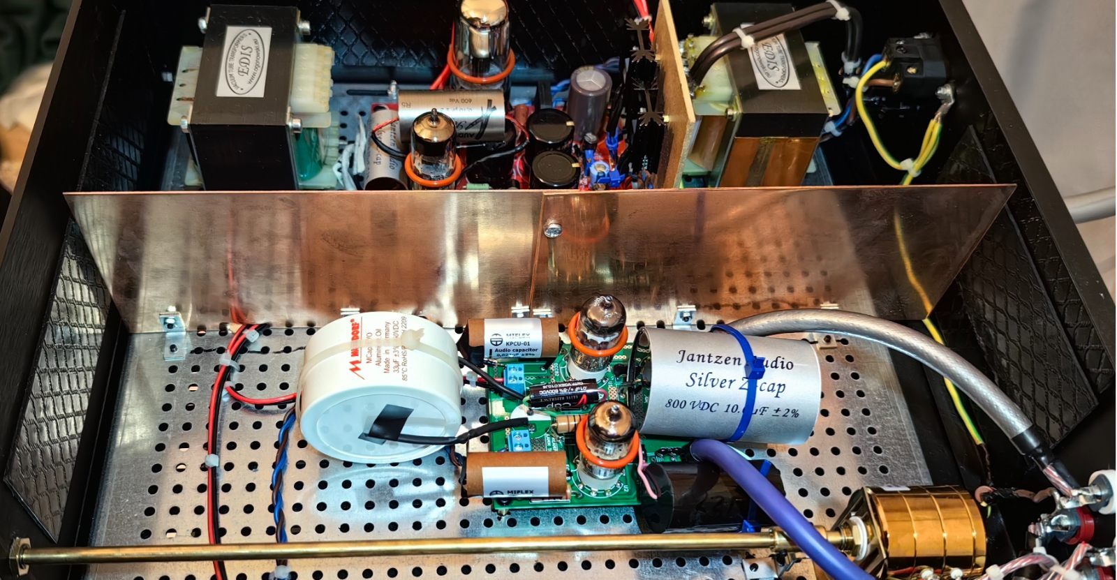

Przenoszę pre z deski do obudowy. Mam pytanie. Jak najlepiej połączyć uziemienie/ekran? Póki co do pinu ochronnego gniazda zasilania ac podpinam ekran trafa, obudowa trafa oraz samą obudowę pre. Podejrzałem, że niektórzy poprzez rezystor 10 Om/5w łączą jeszcze obudowę z masą gniazd wejściowych. Tu nie jestem pewny patrząc na zdjęcia. Może to tylko połączenie do samego ekranu kabelka. Moje kabelki też mają oprócz plusa i masy dodatkowo jeszcze ekran.
Na stronie hificollective piszą tak odnośnie mojego kabelka, który pójdzie na wewnętrze połączenia sygnału (neotech 2001):
"For use as RCA cable you use the RED - SIGNAL, BLACK - RETURN, CLEAR - and the screen for the earth at the signal source end."
Odnosząc to z roli tego kabelka jako typowe rca na prowadzenie sygnału wewnątrz pre: chyba w przypadku wejścia ekran podpinam w kabelku tylko przy płytce do masy, a w przypadku wyjścia tylko przy samych gniazdach rca?
Aha moje monobloki (wzmacniacz) mają uziemienie i na jego pcb jest połączenie od masy do przewodu ochronnego właśnie poprzez taki rezystor tuż przed siatką pierwszej lamy na wejściu. Czyli by się zgadzało, że ekran łączymy od strony wzmacniacza?
Będę wdzięczny za porady w tym temacie.
Zakończyłem projekt. Jestem bardzo zadowolony. Z dobrymi elementami nie ma degradacji, a poprawia się nieco dynamika, swoboda, nawet separacja. Bardzo dużo można korygować dźwięk wrzucając różne lampy. Polecam zrobić jeśli ktoś się waha. Dziękuję wszystkim, którzy pomogli. Jeśli ktoś ma do sprzedania płytkę pcb lepszego zasilacza niż ten, to chętnie odkupię. Interesuje mnie taka ze stabilizacją (tu jest tylko regulacja na ecl82), wydawało mi się, że gdzieś taką widziałem.
