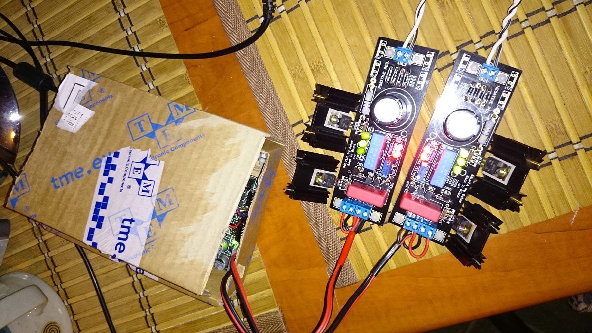

Mój DAM gra. Właśnie skończyłem składanie wszystkiego razem. Zasilanie +/-12V Salas BiB, konwerter Amanero.
Uruchomienie bezproblemowe, ruszyło od włączenia zasilania. Przy uruchomieniu odtwarzania słychać delikatne dwa "pyknięcia", najpierw w prawym, a za ćwierć sekundy w lewym kanale. Po naciśnięciu "play" muzyka nie pojawia się od razu, tylko po jakiejś sekundzie narasta dźwięk. Słucham asymetrycznym wyjściem SE bezpośrednio na słuchawkowy wzmacniacz lampowy 6CG7+6N30P-DR.
Odnośnie wrażeń odsłuchowych, to dopiero dziesięć minut mam uruchomioną całość, ale jest dobrze :) Porównuję do karty muzycznej Audiotrak Prodigy HD2 ze zmodyfikowanym całym zasilaniem, wymienionym kwarcem, opampami, wstawionymi tantalami. Na DAM1021 jest bardziej przestrzennie i nie wiem czy dobrze określę - miękko. A co najciekawsze, na pierwszej płycie której słucham (Eye in the Sky zespołu Alan Parsons Project - DSD64) słyszę dźwięki, których poprzednio nie było... Powiem jeszcze, że nie odczułem tego DACa tak, że aż usiadłem z wrażenia, ale różnica jest.
Dziękuję Maćkowi 'mhgawel" za zorganizowanie GB. Pochwalcie się swoimi spostrzeżeniami.
Załączam zdjęcia z otwartą i zamkniętą "obudową". Jak widzicie stawiam na ekologię :)

Jaki rezystor ustalający prąd wstawiłeś do salasa? Albo ile DAM pradu pobiera?

Prąd mam ustawiony na 80 mA na obu zasilaczach: dodatnim i ujemnym. Nie mierzyłem ile pobiera DAM dla części dodatniej i ujemnej, bo chcę odpocząć dzisiaj od kabelkologii i cieszyć się słuchaniem,

Trzeba będzie pomierzyć dla obu gałęzi i dobrać rezy.Podstawa salasa
