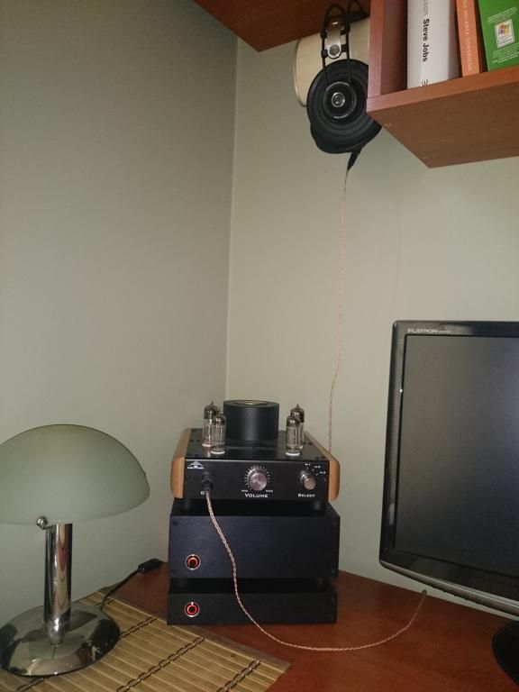

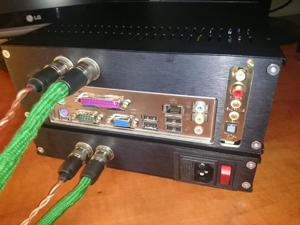

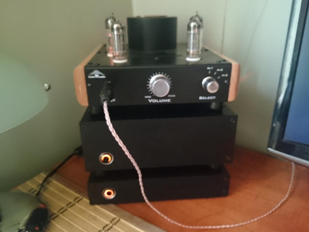

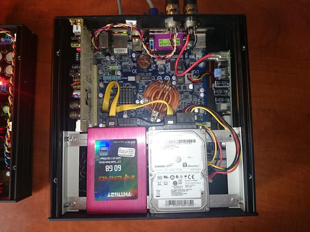

Jeśli można, to przyłączę się do wątku. Jakiś czas temu miałem podobny problem i wątpliwości odnośnie złożenia komputera do audio. O tyle było mi łatwiej, że z wcześniejszych zabaw w CarPC została mi mała płyta główna na Atomie, zasilacz samochodowy (12V DC) o symbolu M2ATX (160W) i dysk SSD. Dokupiłem jeszcze kartę Audiotrak Prodigy HD2 DE i złożyłem komputer tylko i wyłącznie do muzyki. Zależało mi, aby całość była "zgrabna", w miarę ładna i aby nie był to typowy komputer jeśli chodzi o obudowę, tylko bardziej "wieża audio". Kupiłem więc obudowę i zrobiłem komputer od podstaw. Działa dobrze, a w punktach wymienię jakie rozwiązania zastosowałem, może będzie to jakimś pomysłem dla innych.
1) Cały komplet składa się z dwóch obudów: niższej (1U) z zasilaczami oraz drugiej "skrzynki" 2U z typowym komputerem.
2) Zasilacz M2ATX (12 Voltowy) służący do zasilania płyty głównej komputera umieszczony jest w obudowie komputerowej (nie z zasilaczami).

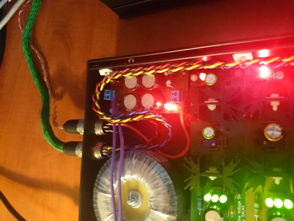

3) W obudowie z zasilaczami znajdują się:
a) zasilacz +12V/3A na układzie LT1085 do podawania napięcia +12V do M2ATX
b) zasilacze Salasa +12V/-12V, +5V oraz +3,3V (nie ma go na zdjęciu, bo jeszcze nie był wykonany) do zasilania karty muzycznej Prodigy HD2. Karta ma całkowicie odcięte zasilanie z szyny PCI komputera.
3) W obudowie z komputerem znajduje się komputer :) Na dysku SSD mam zainstalowany system Voyage_MPD, a na drugim dysku 500GB jest biblioteka z muzyką.
Trochę pracy mnie kosztowało zrobienie tego jako estetycznej całości, ale jestem zadowolony z końcowego efektu.
źródło: PC mini ITX + Soekris DAM1021 R-2R DAC + Linux Audio Embedded System-SHADOW
wzmacniacz: DIY Aikido 6CG7 + 6N30P-DR słuchawki: Beyerdynamic T90, Yamaha HP-1
