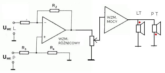

Można dużo prościej, na wzmacniaczu operacyjnym w układzie różnicowym (R1-4 ok 10kohm), polaryzacja głośn. Surround odwrotna L względem P. Efekty podobne jak w pokazanej przeze mnie wcześniej pasywce, trochę lepsza regulacja i dzięki aktywności układu mniejszy wpływ na kanały podstawowe. Wada- jak poprzednio- konieczność montażu gł. tylnych znacząco dalej od słuchacza, jak przednie (brak układu opóźniającego).
Przed wzm. różnic. należy dać dzielnik napięcia, gdy sygnał pobiera się z wyjść głośnikowych.
Porlick, Ciekawe podejście. Prosto i tanio, a tylne głośniki nie psują stereofonii jak w pasywnym rozwiązaniu. Głośniki można podpiąć szeregowo, w zależności od impedancji i wzmacniacza. Sygnał można brać tak jak piszesz, lub sprzed końcówek mocy. Jeśli uważasz że sygnał tylny musi mieć opóźnienie (uważam że nie musi). Można eksperymentować z ustawieniem głośników. Widziałem gdzieś ustawienie z głośnikami skierowanymi do tyłu, aby do słuchacza docierał sygnał odbity od ścian.
Otóż musi. Jeśli nie ma, wystąpią problemy z lokalizacją pozornych źródeł dźwięku. Właściwości ludzkiego słuchu sprawiają, że ucho jest wrażliwe na nawet małe opóźnienia i takiego sygnału nie lokalizuje, tylko wykorzystuje do tworzenia tła.
Być może przy proponowanym rozwiązaniu zachodzi potrzeba wprowadzenia opóźnienia ale przy innym rozwiązaniu nie ma takiej potrzeby - w sygnale kierowanym na tylne głośniki występują pogłosy użyte w nagraniu. Także tylne głośniki wcale nie muszą być być bardziej oddalone od słuchacza niż przednie.
Z tym mogę się zgodzić, jednak występuje tu kwestia specjalnie spreparowanego nagrania. W tradycyjnym sygnale stereo użytym z głośnikami tylnymi bez opóźnienia, to, co ma być w kanale np lewym, może być lokalizowane zbyt przesunięte poza bazę, wręcz na lewo od głowy. Niestety, słuch tak ma.
