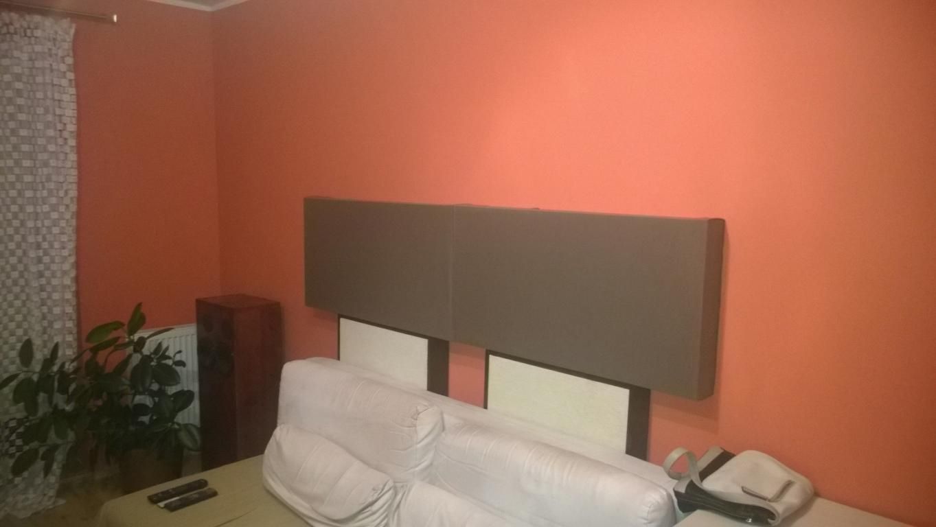

Different gratuluję kobiety, zapału do działania i efektu który osiągnąłeś. - szczerze i bez sakrazmu.
W tylnych rogach masz pochłanianie? Jest też coś na suficie na pierwsze odbicia?

Dzięki za miłe słowa.
Jako , że kanapa jest blisko ściany - najlepiej wypadły ( a próbowałem różnych opcji ) ustroje tłumiące z PT80 .
Sporym natchnieniem była obserwacja i odsłuchy w jednym z Trójmiejskich salonów - za co również dziękuję :)
Na sufit niestety chyba nie mogę sobie pozwolić - opiekuję się mieszkaniem znajomego i chcę jak najmniej ingerować.
No i jest niestety jeszcze ława między kanapą i kolumnami - teoretycznie mogę odstawiać ( pod spodem dywan ) , ale wiele to nie wnosi.
