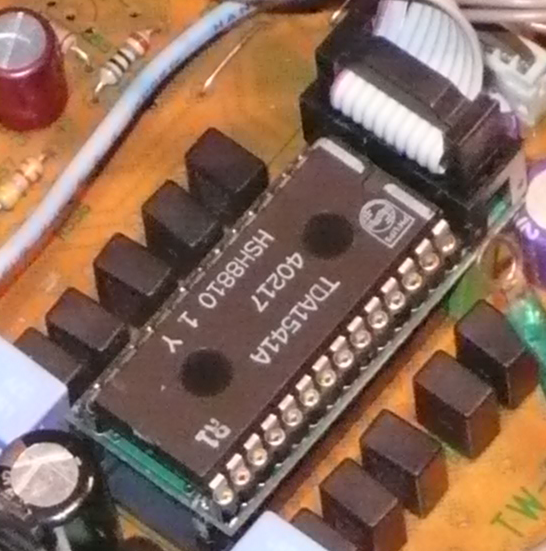

Wielu z nas ma jakieś stare CD oparte na kościach TDA1541 i 1543, które być może nie są już prawie używane, albo nawet nie działają. Sam mam takiego Philipsa na TDA1541, w którym działa wszystko, z wyjątkiem... odczytu płyt ;-) Można by dać drugie życie tym urządzeniom, w których popadały lasery, albo chociaż drugą młodość tym, które wciąż działają, ale przegrały konkurencję z odtwarzaczami plików i przekształcić je w DAC-i.
Ale do brzegu...
Wpadłem na pomysł, aby stworzyć forumowy prosty odbiornik SPDIF, dzięki, któremu będzie można wpiąć się sygnałem I2S do istniejącego układu i wykorzystać CD jako DAC. Byłoby to rozwiązanie tanie i nieskomplikowane w porównaniu z budową całych, choćby prostych, DACów od podstaw. W każdym odtwarzaczu mamy już przecież gotowe linie zasilania, stopnie analogowe itd. Wystarczyłoby tylko odciąć sygnał I2S pochodzący z odtwarzanej płyty i podłączyć w to miejsce sygnał pochodzący z zewnętrznego źródła SPDIF. Po podłączeniu wspomnianego odbiornika i przepięciu kilku kabelków, CD byłby w zasadzie od razu gotowy pracować jako DAC. A dalsze modyfikacje to już zależałyby od tego czy ktoś miałby ochotę modyfikować układ zastany w CD, czy jednak wolał zbudować nowe urządzenie od podstaw.
Myślę o przygotowaniu PCB pod jakiś odbiornik współpracujący z TDA 1541 i 1543, bo są to układy znane z dobrego brzmienia, zwłaszcza jako NOS, a można je tanio kupić w wielu starych odtwarzaczach.

Zrobiłem połowę układu, czyli adapter z multiplekserem i logiką, tak aby wprowadzić I2S z odbiornika do TDA1541 wlutowanego w CD bez znaczącej dewastacji płytki drukowanej.
W przerabianym CD960 wspólpracuje z XMOS/USB ale nie ma przeszkody w podłaczeniu do odbiornika SPDIF (5V IO, lub poprzez translator poziomów).
Fajnie się to sprawdza, można ożywić CD z niesprawnym laserem.

Odbiornik pracuje z tda1543, bez żadnych dodatków.
