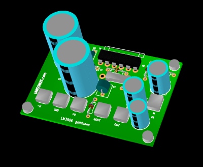

Mam juz wycene plytek pod LM3886 z zakladu. Wychodzi 10zl/szt. Laminat 2mm, miedz 80um, dwustronna maska, opis. W poniedzialek zloze zamowienie, wykonanie potrwa ok. 1.5tygodnia, w miedzyczasie poprosze o potwierdzenia na [email protected] ;)

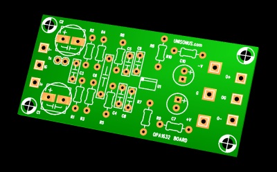

OK, plyteczka jest troche poprawiona i jutro podrzuce ja do zakladu :) Przy okazji zrobie jeszcze druki testowe pod opa1632 - bedzie tego kilkadziesiat sztuk. Znudzilo mi sie wykonywanie ich recznie :)

Z doborem elementow warto poeksperymentowac we wlasnym zakresie. Wartosci podane na schemacie nie sa zobowiazujace ;) Druki pod opa1632 traktuje jako testowe, wiec dokladniejszej dokumentacji do nich nie bedzie.
Finalna wersja PCB pod LM3886. Jutro wysylam mailem zamowienie do zakladu.

I troche dokumentacji ;)
I jeszcze pcb pod opa1632 :

Przy sprzyjajacych wiatrach - w nastepnym tygodniu ;) Plytka pod LM3886 jest tych samcyh rozmiarow co pod gaiclone-a na lm3875, druk pod opa1632 rowniez zostal sprowadzony do te samej szerokosci :)
